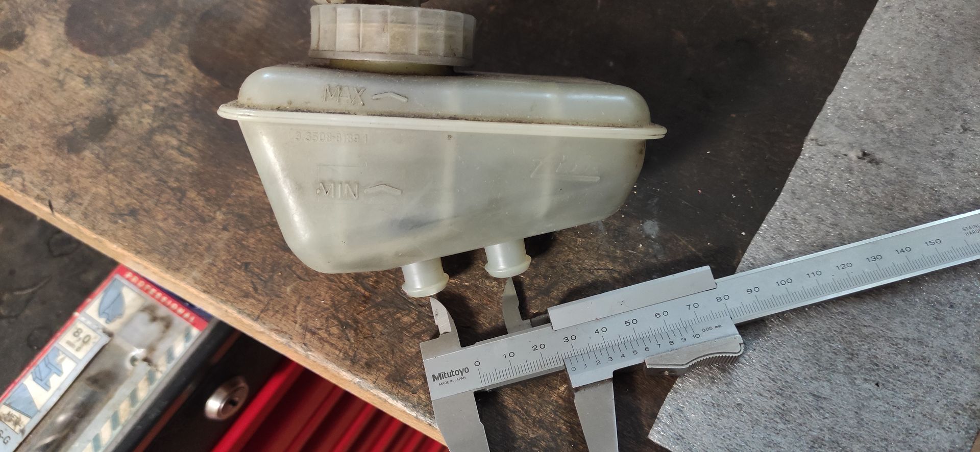

Kannst du mir genauere Daten nennen? Ich habe soeben probiert, sämtliche für mich erkennbare Nummern auf dem Bild zu verwenden, leider ohne Erfolg.
