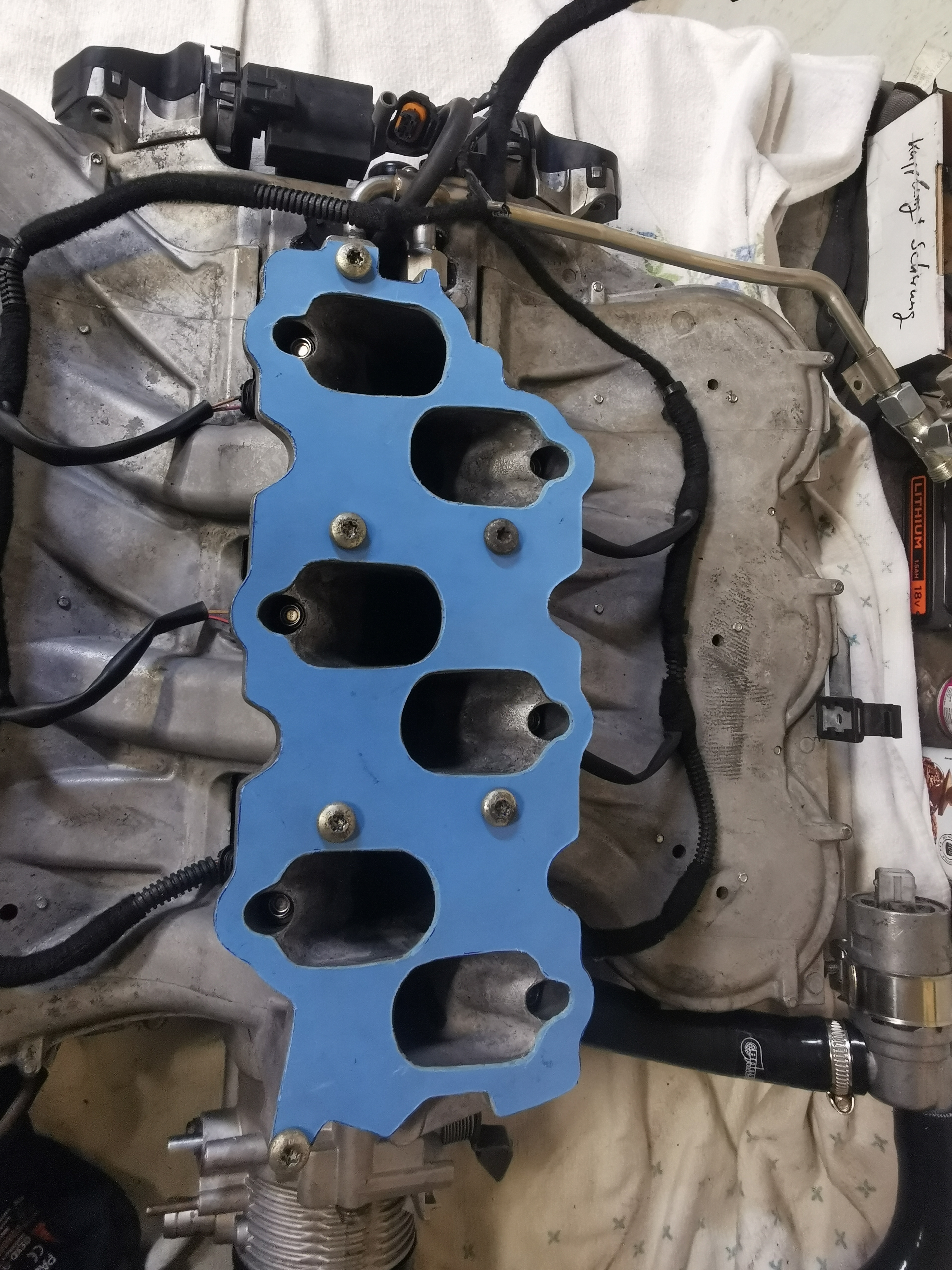

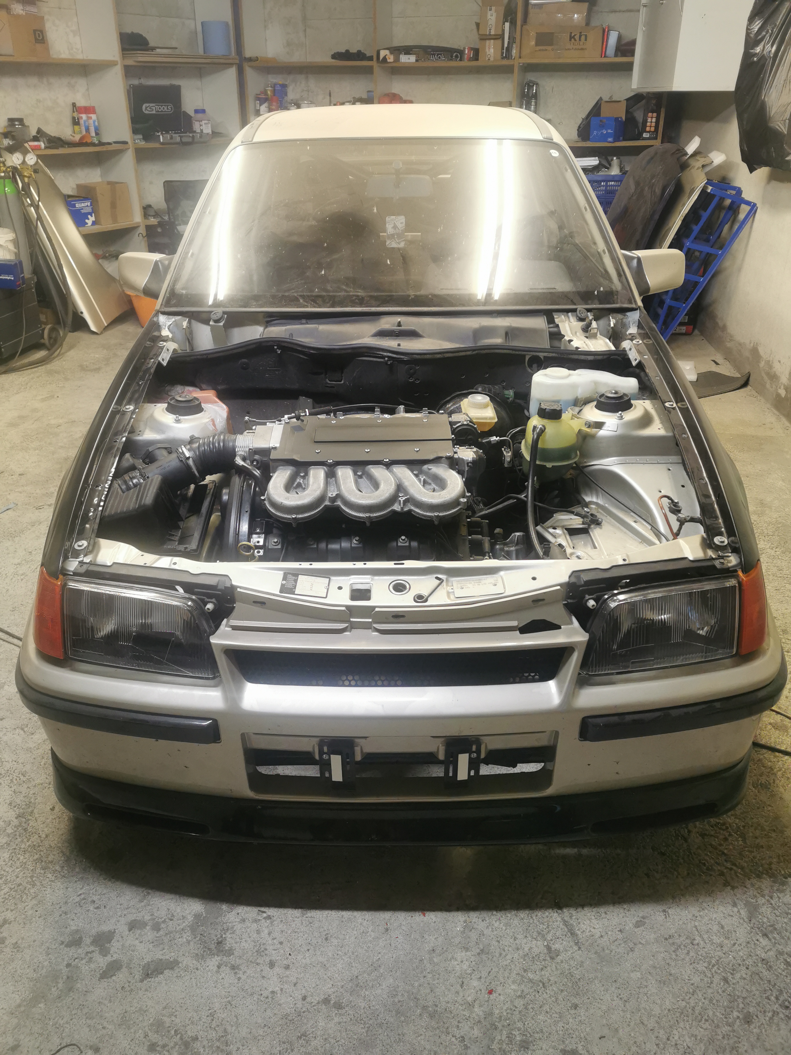

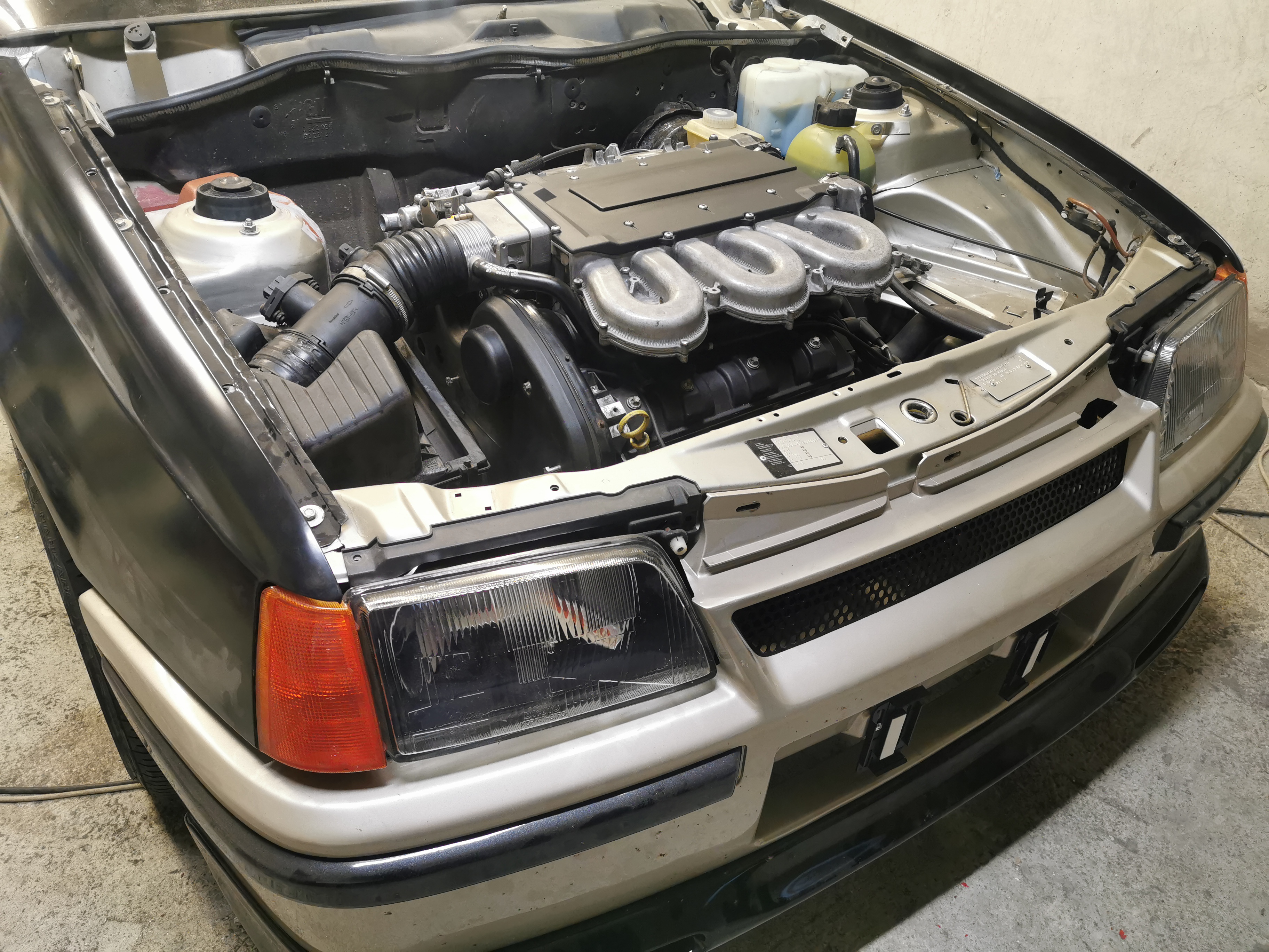

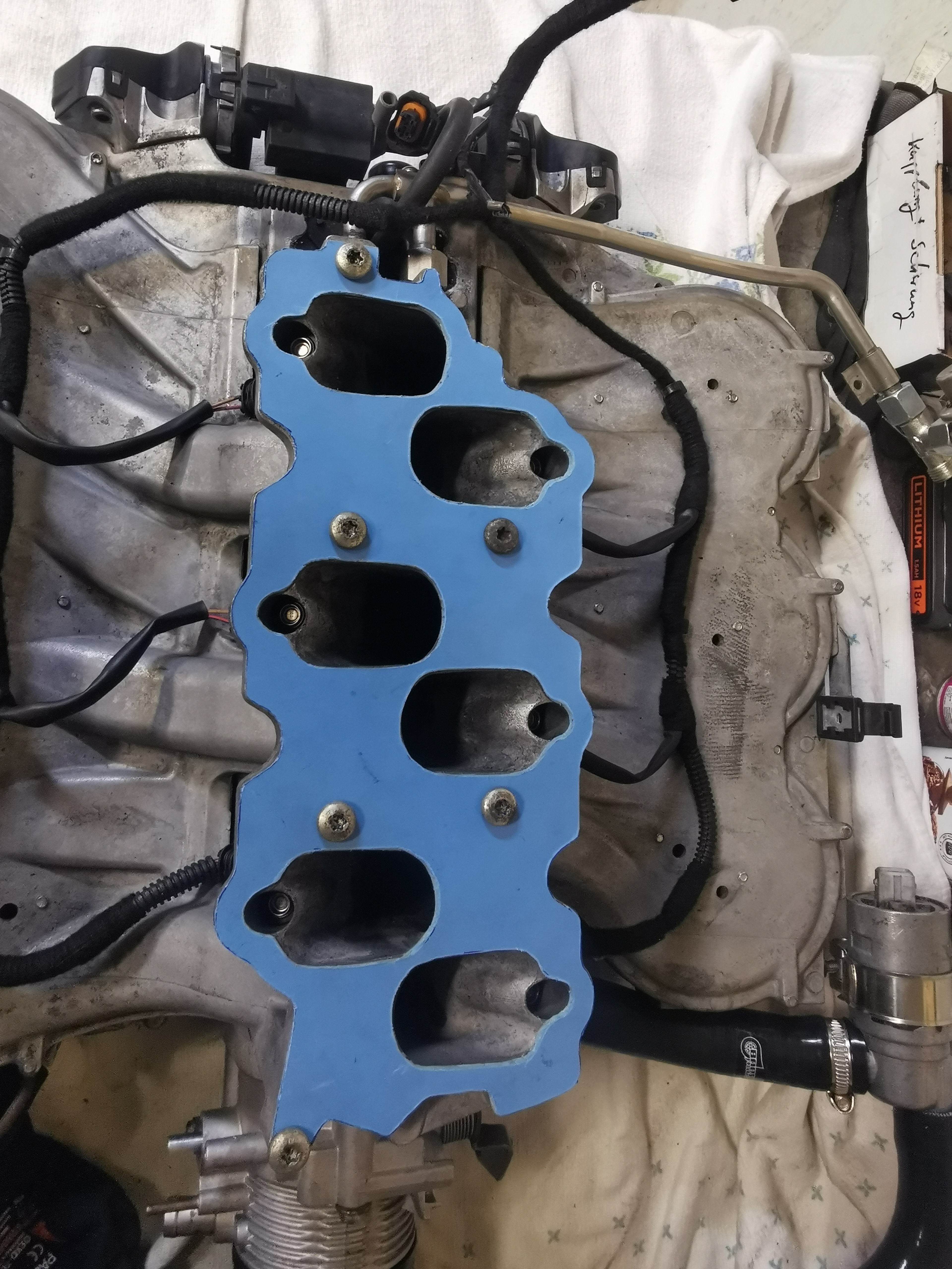

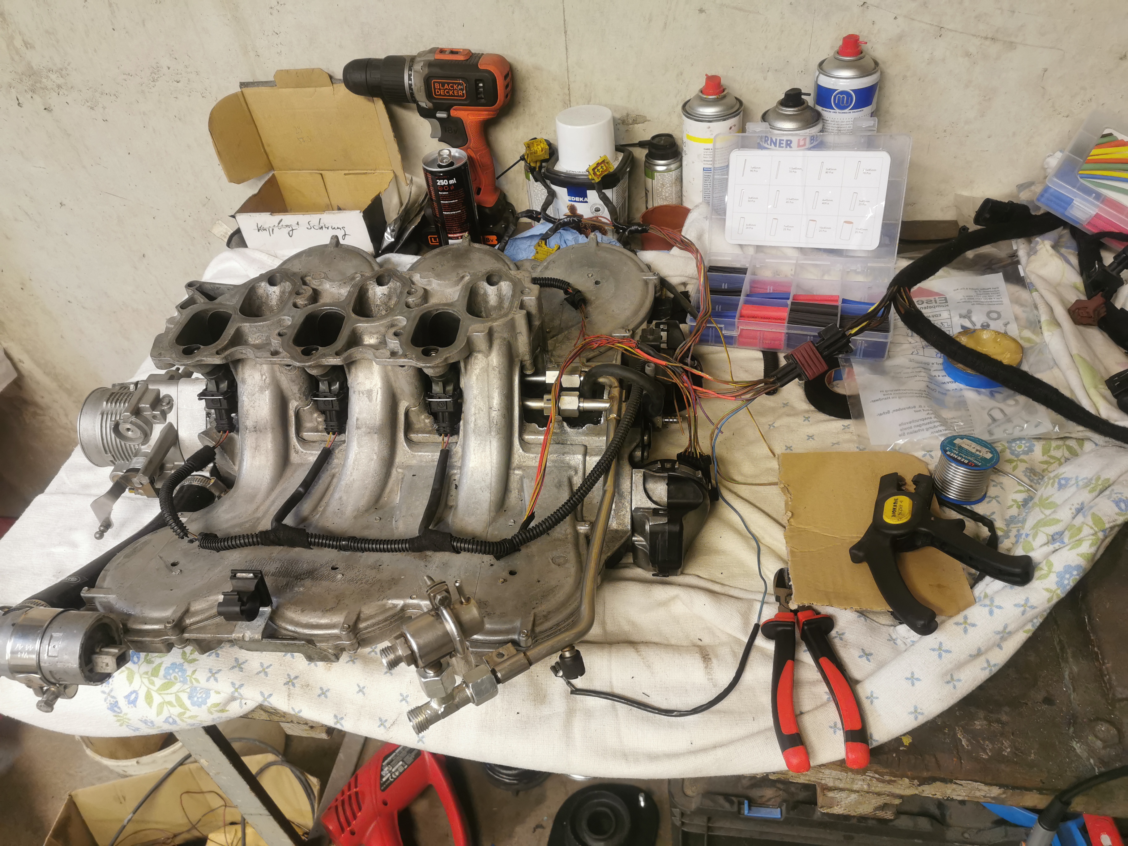

Ein weiteres Update.

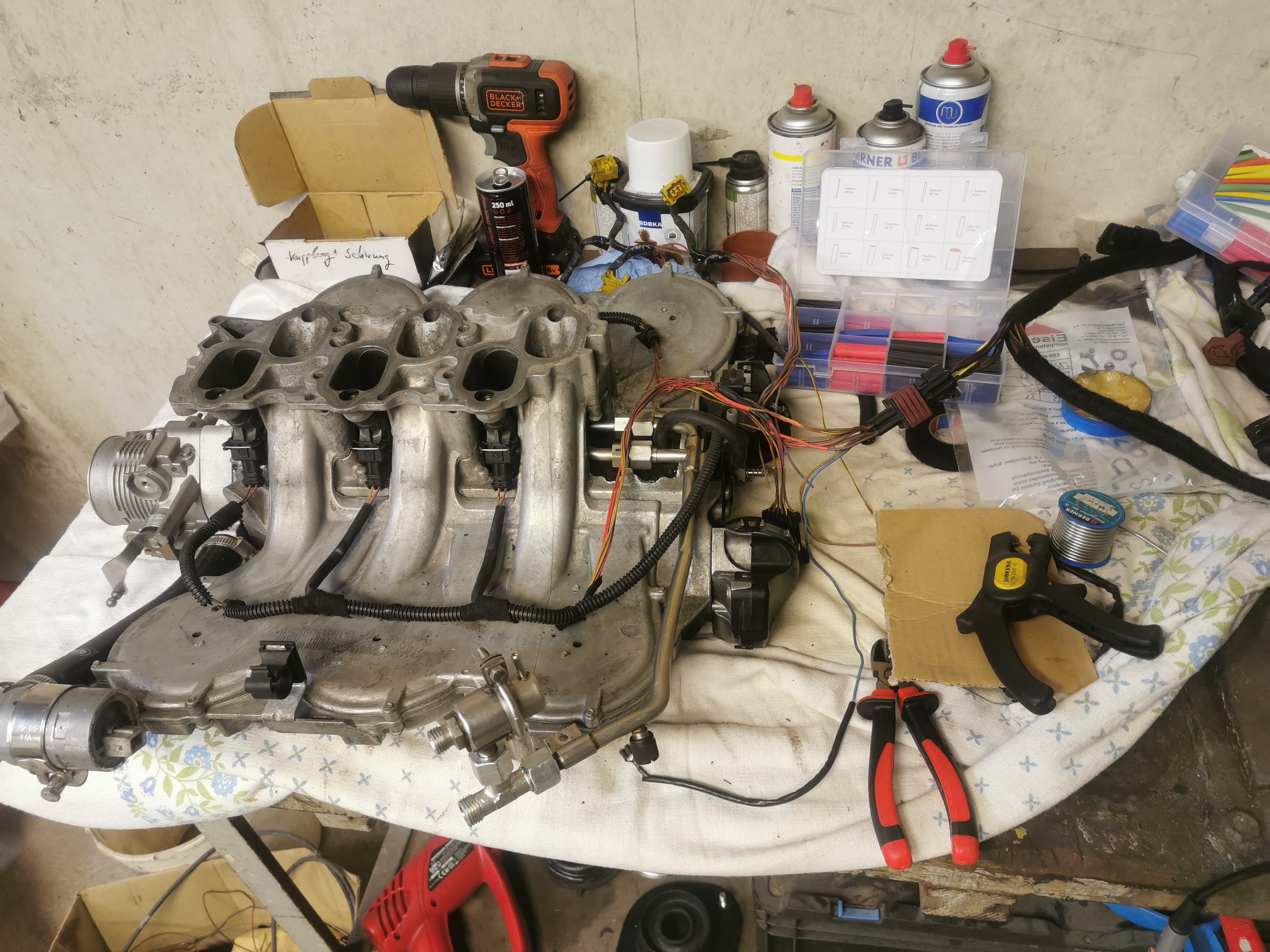

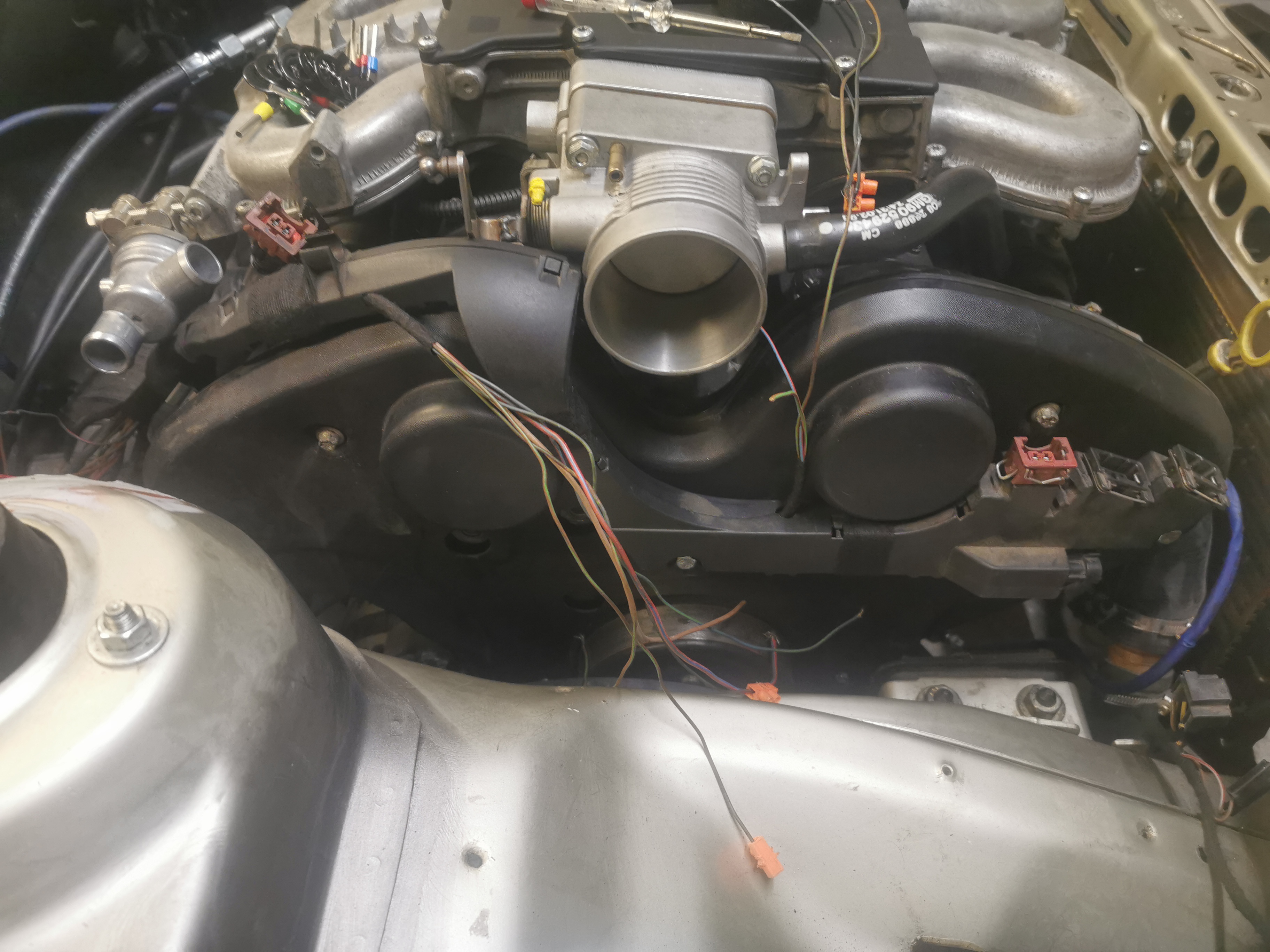

Dichtung von der Z32SE Zwischenplatte selber geschnitten/geschliffen und angepasst. Kabelbaum an den X25XE Motorkabelbaum angepasst.

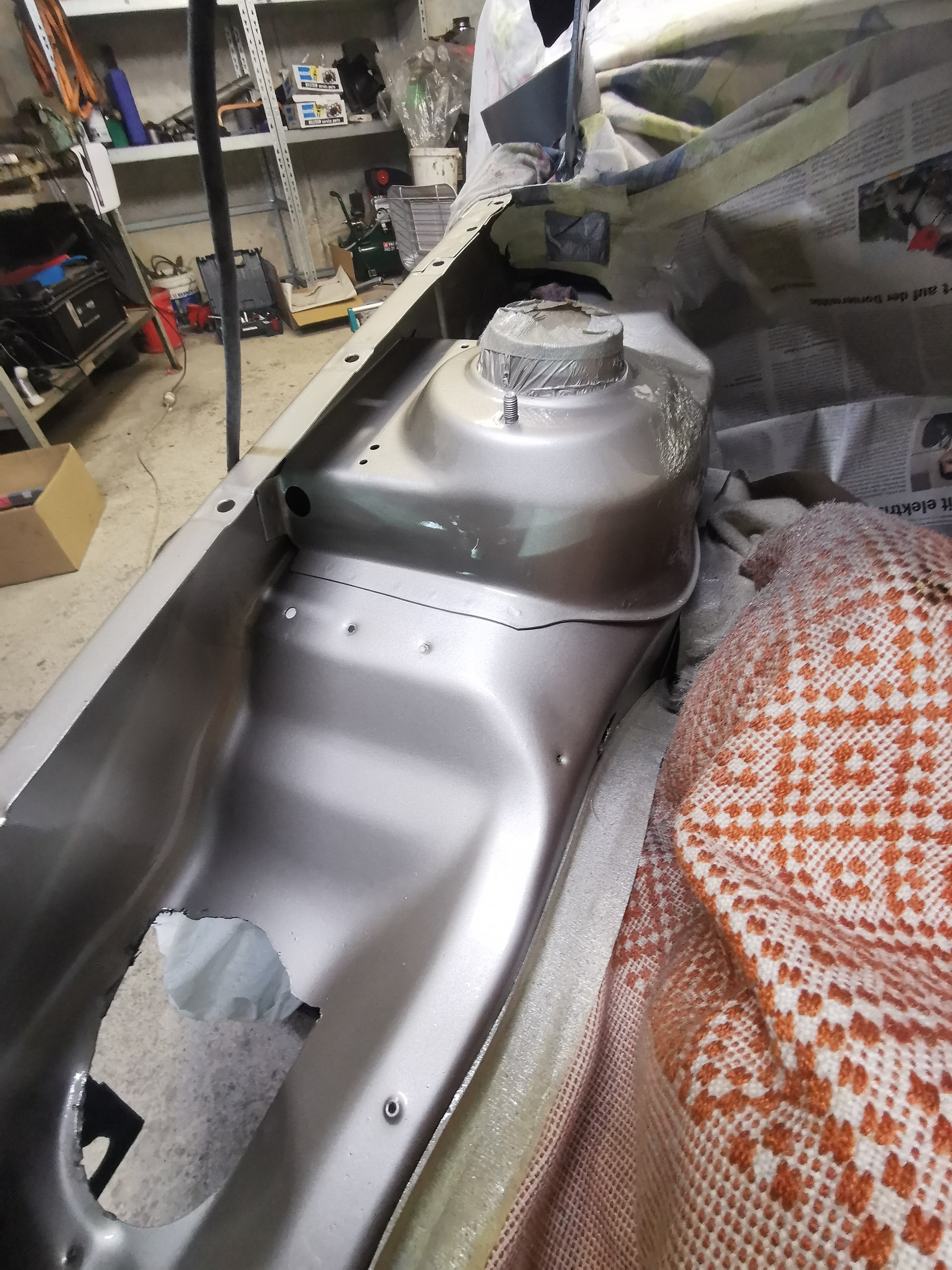

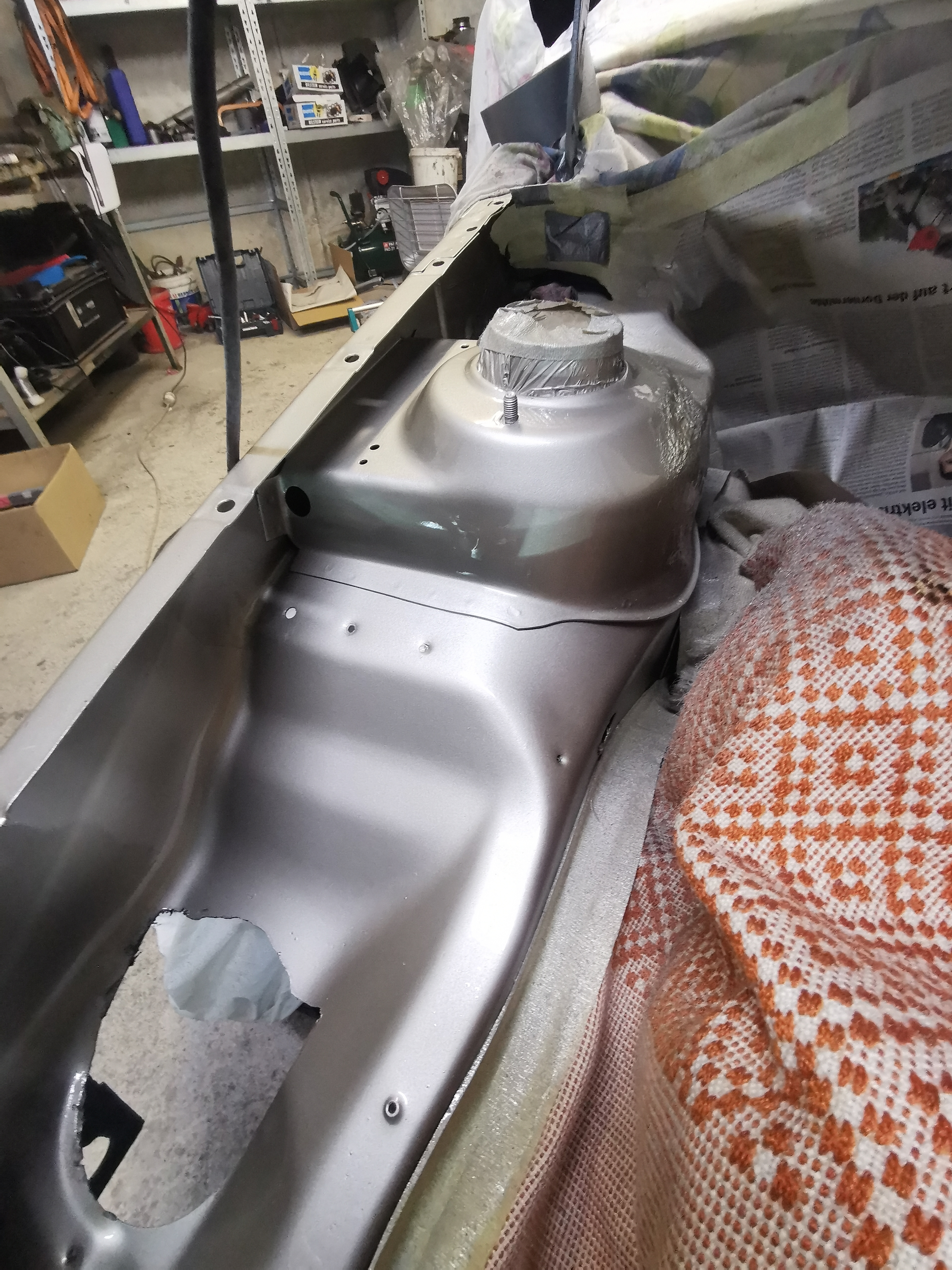

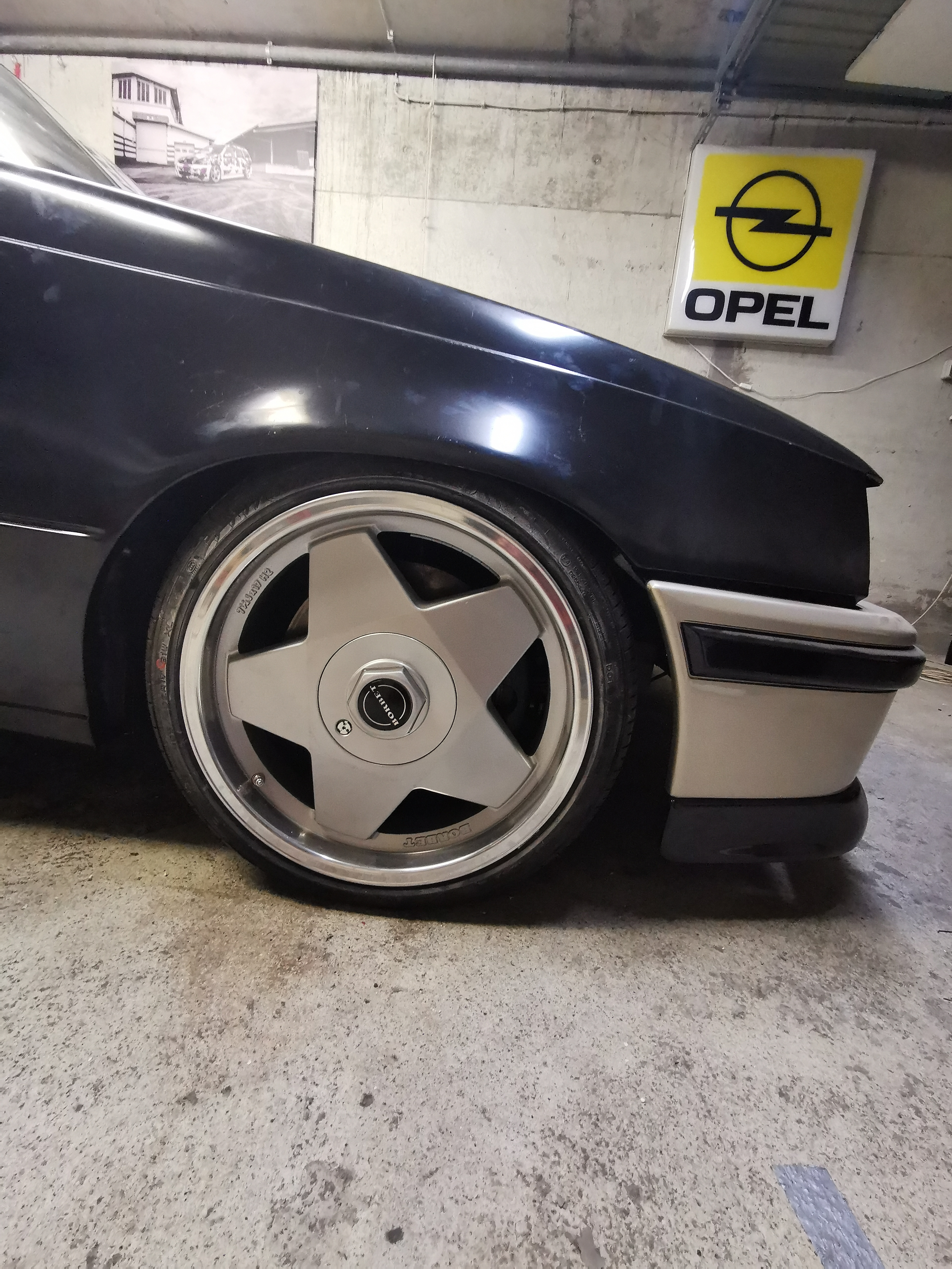

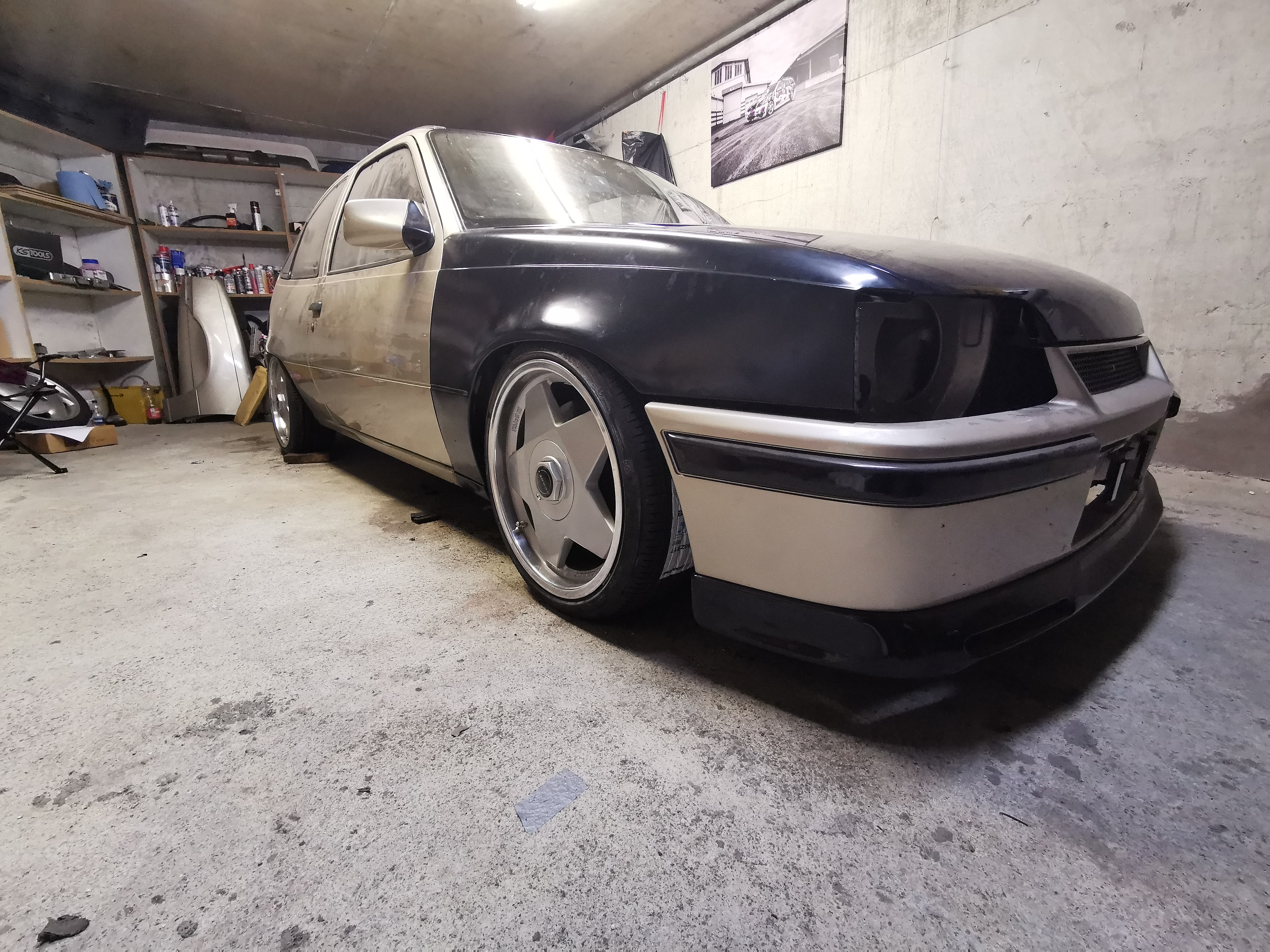

Motorraum auf der Beifahrerseite haben wir am Wochenende auch auslackiert.

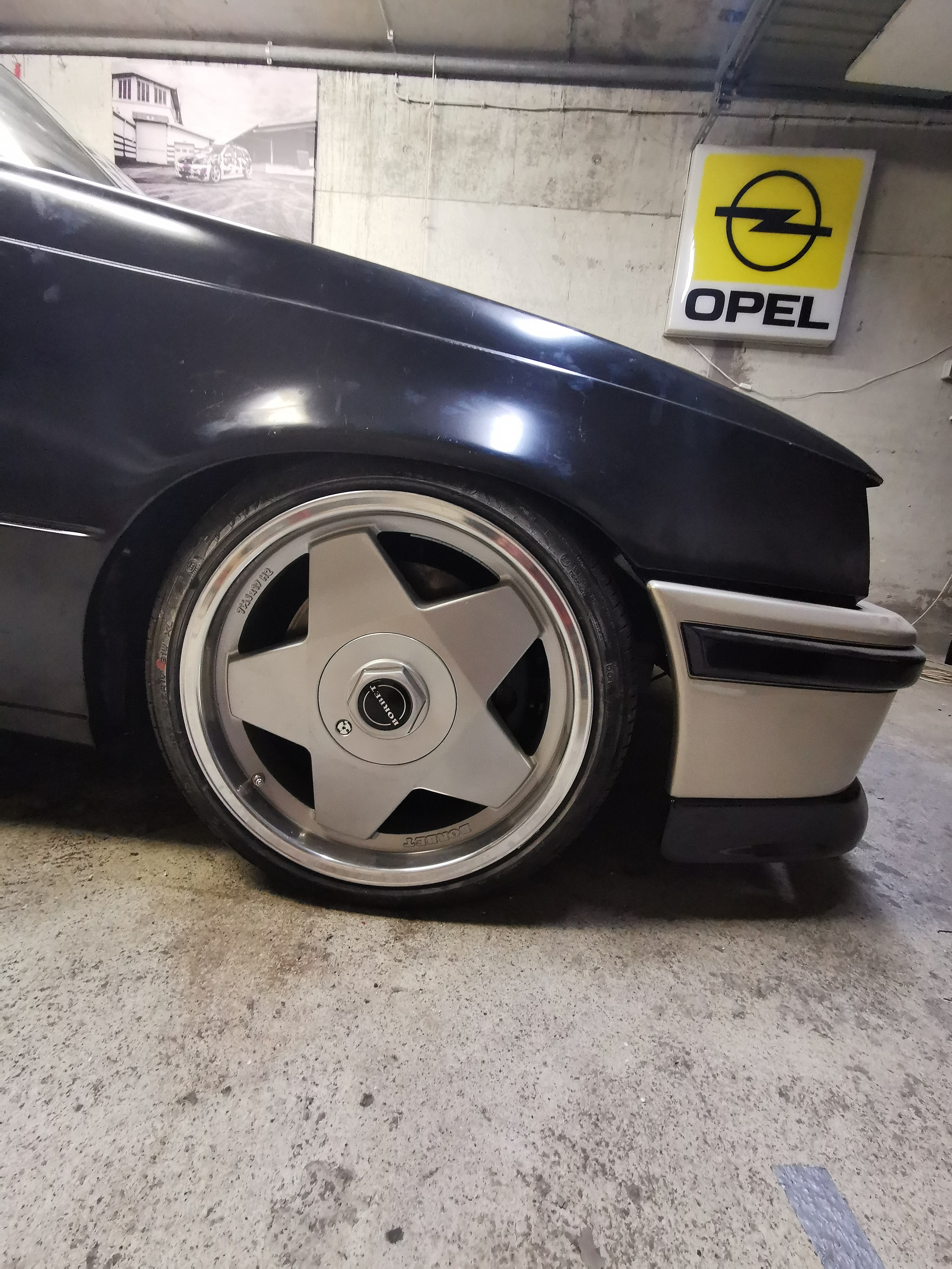

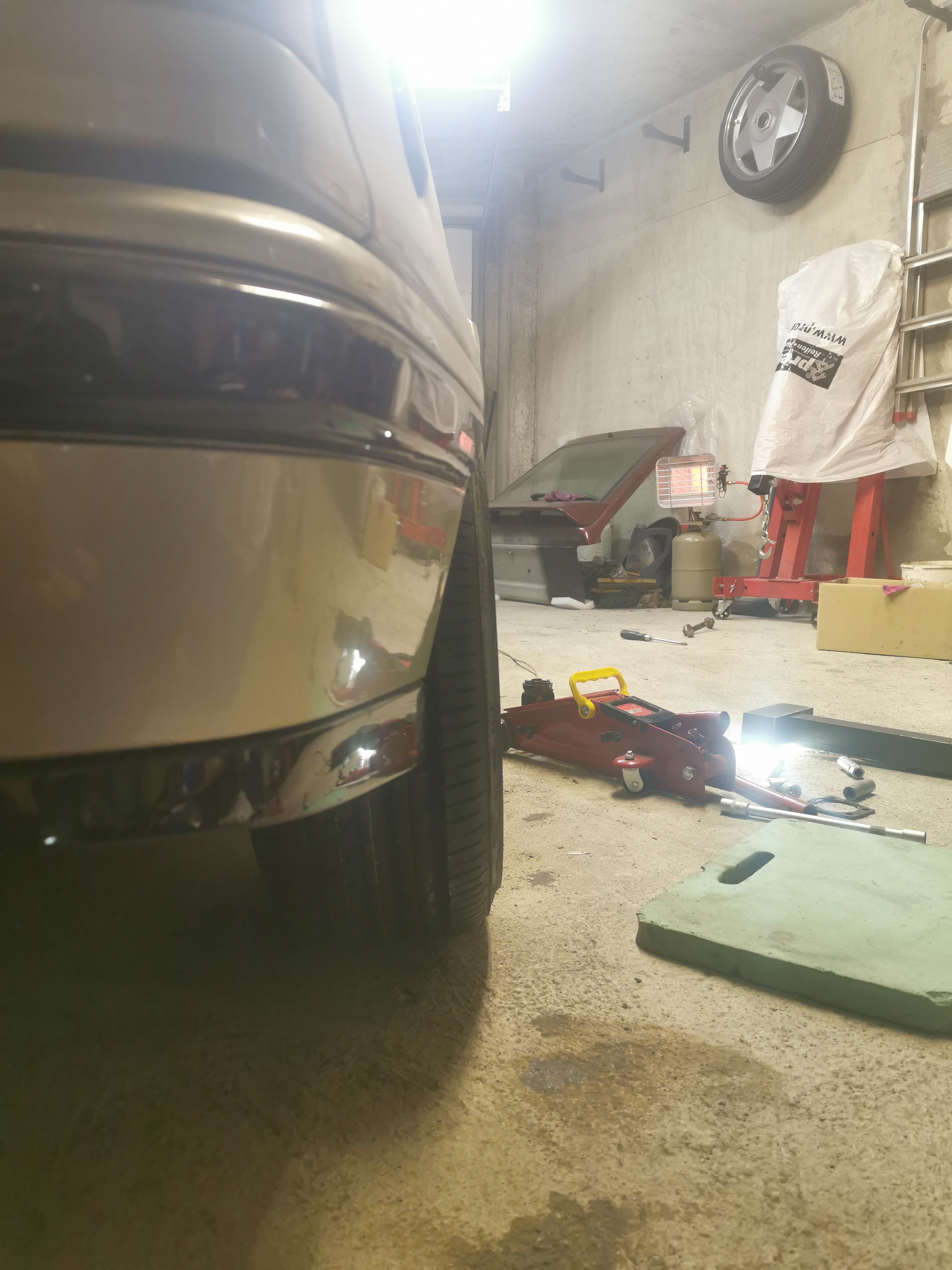

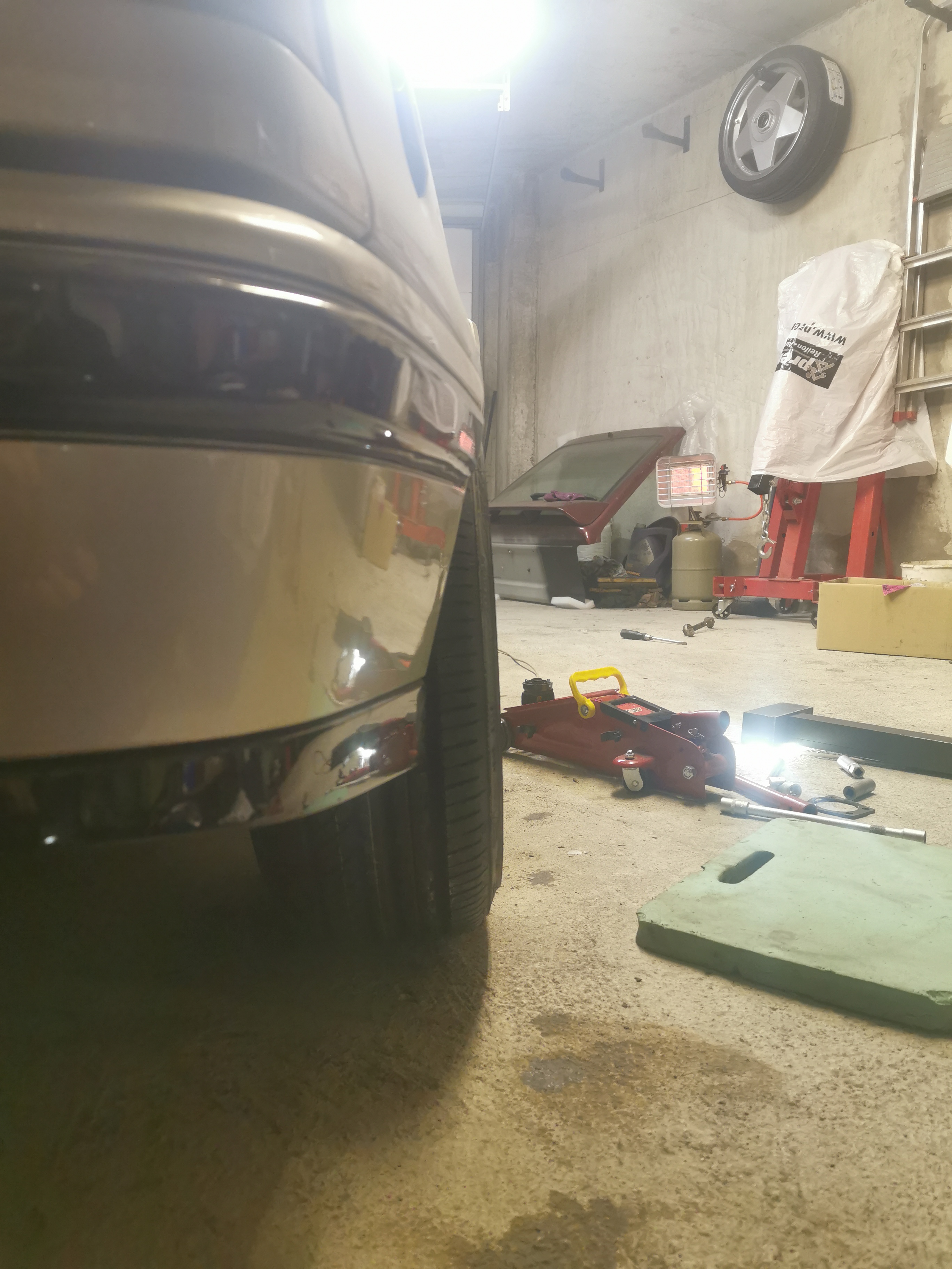

Außerdem den Kadett vorne mal auf die F***** gelegt
Bau die Zender Lippe wieder ran

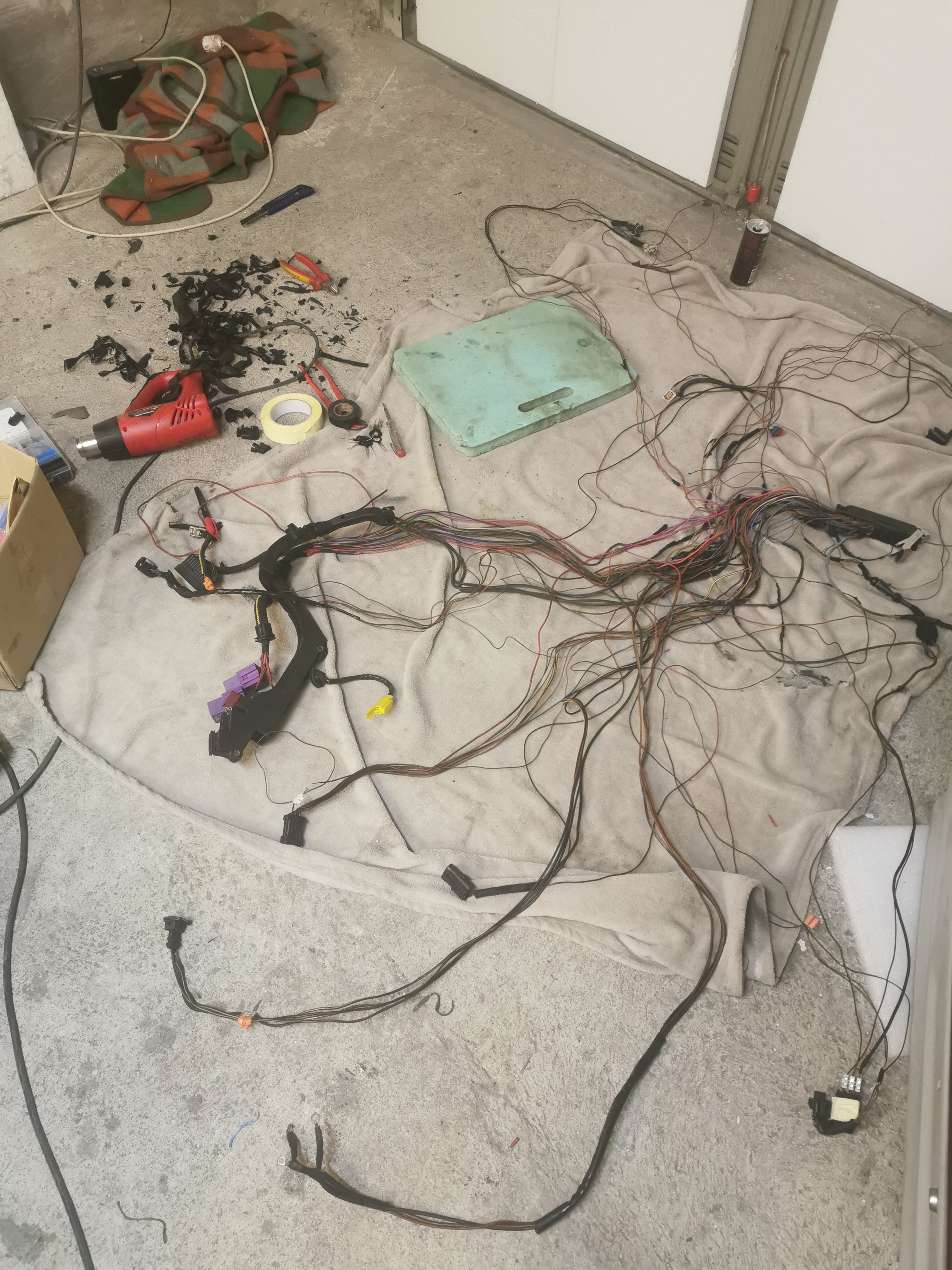

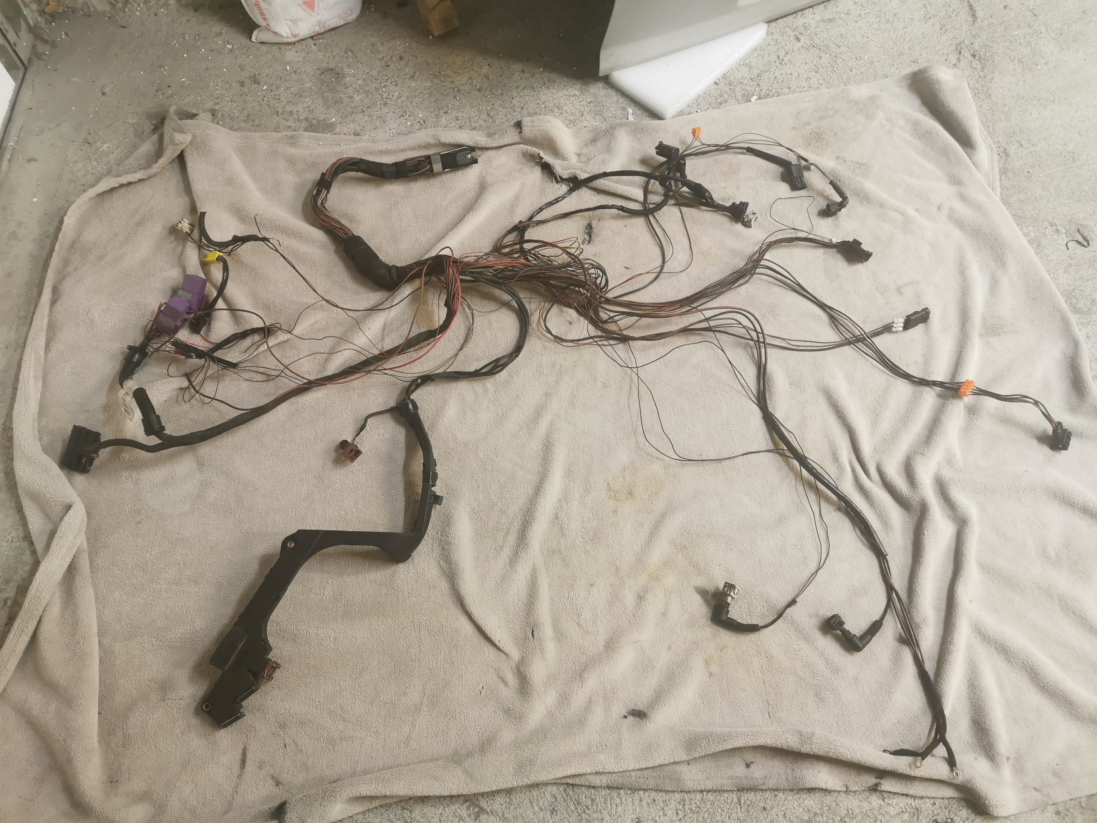

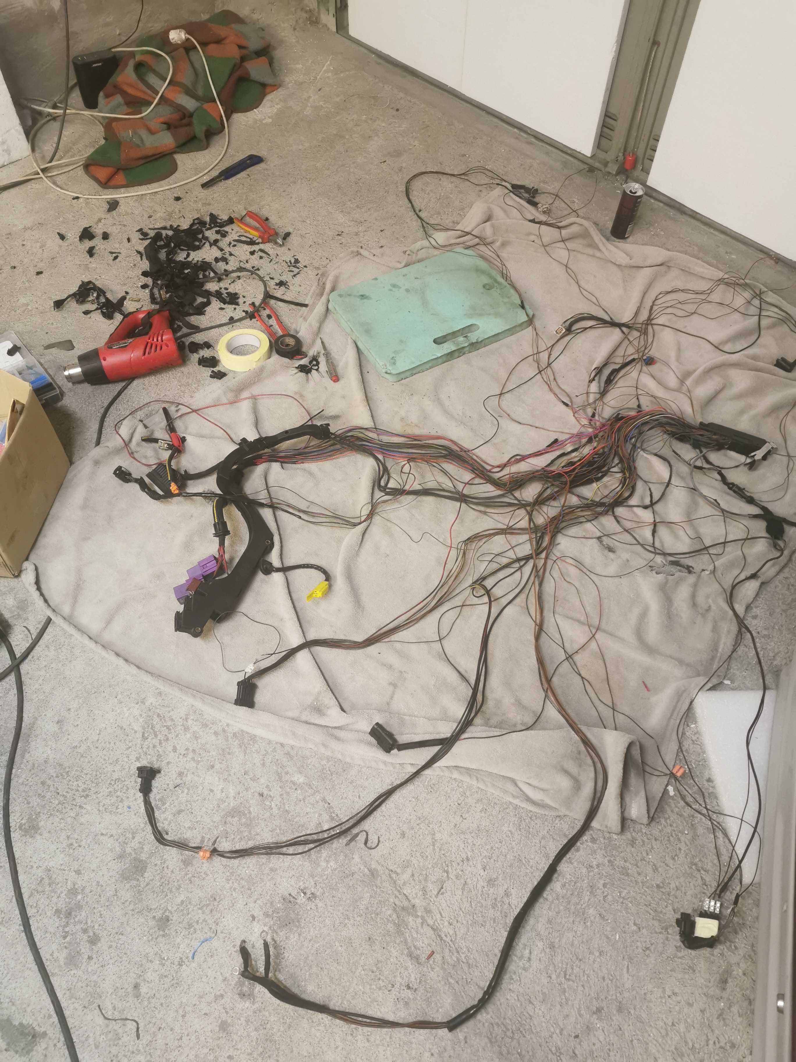

Ein Update zum Kabelbaum. Bis jetzt hab ich schon ca. 10 std in den Kabelbaum investiert und ich bin noch lange nicht fertig

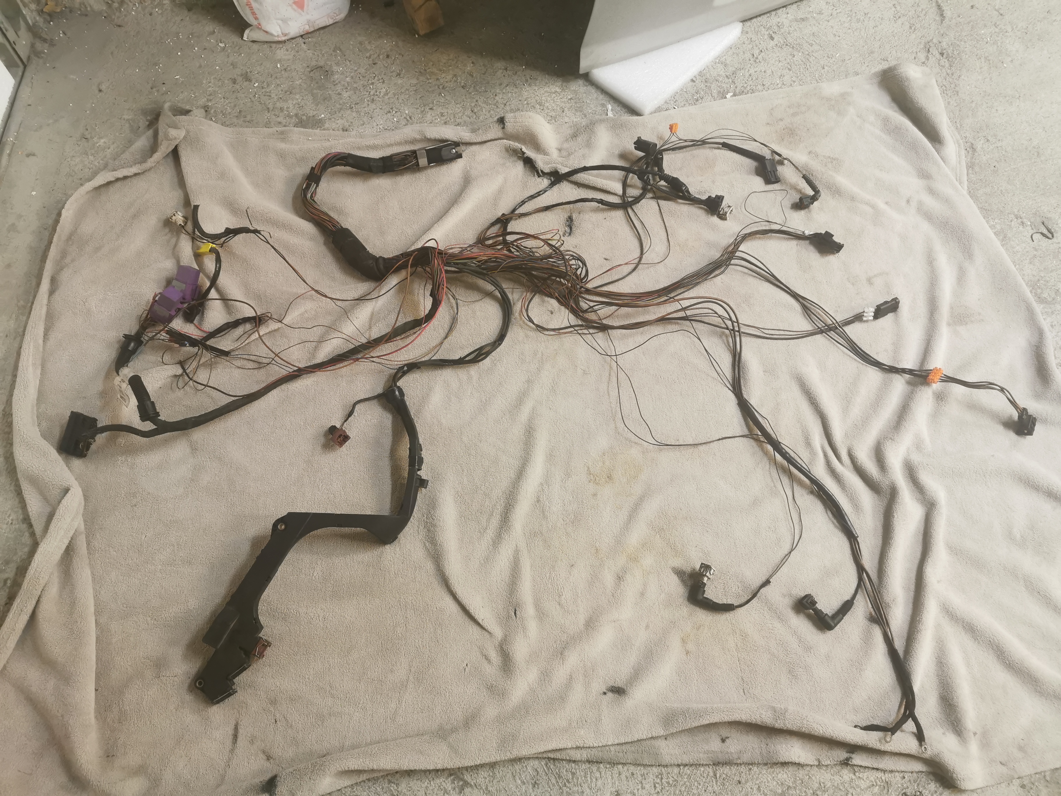

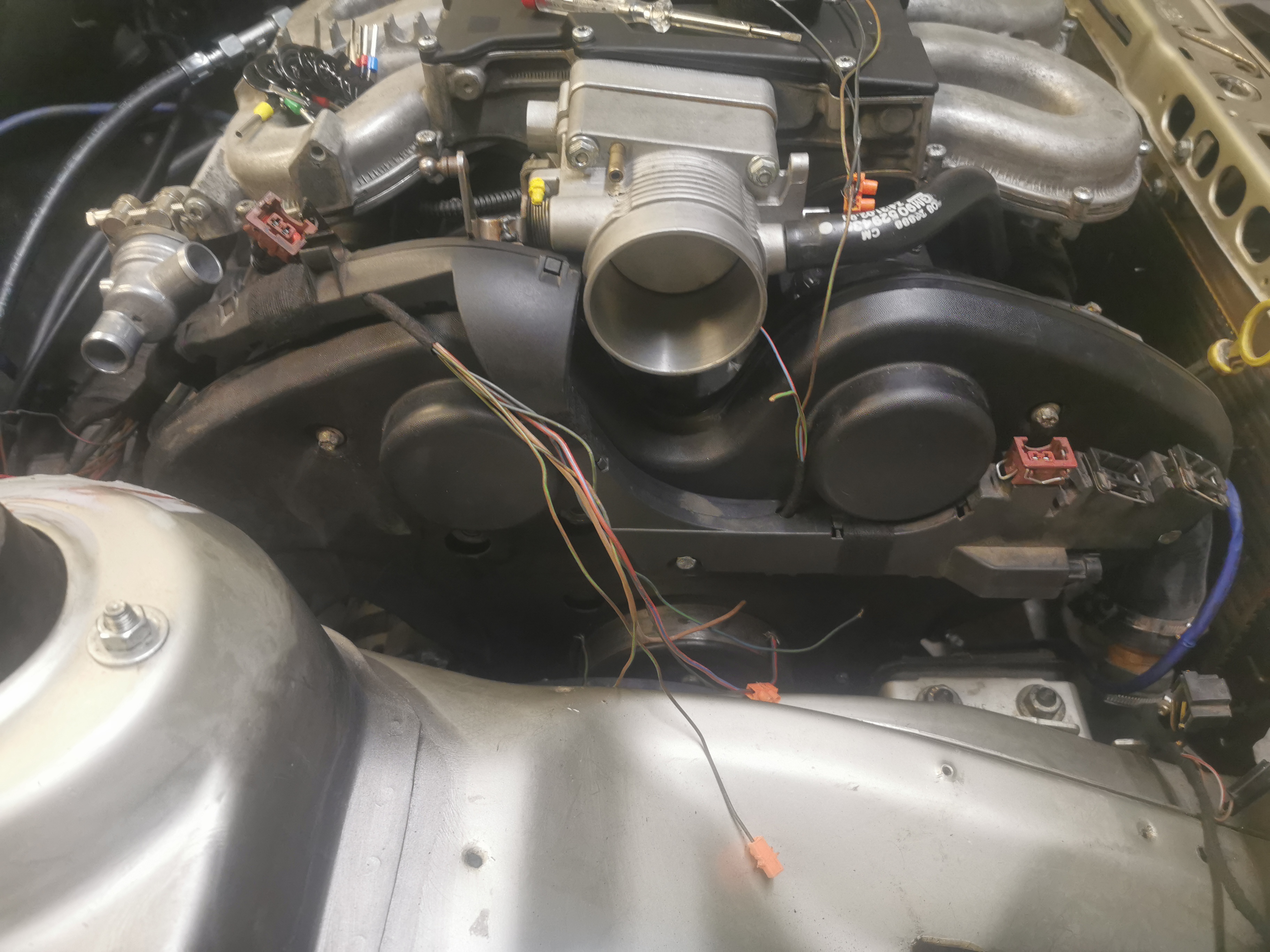

Heute ging es an die Elektrik. Am Vectra B Kabelbaum fein säuberlich die Karosseriedurchführung von den Kabeln getrennt, damit ich diesen an den Kadett anpassen kann.

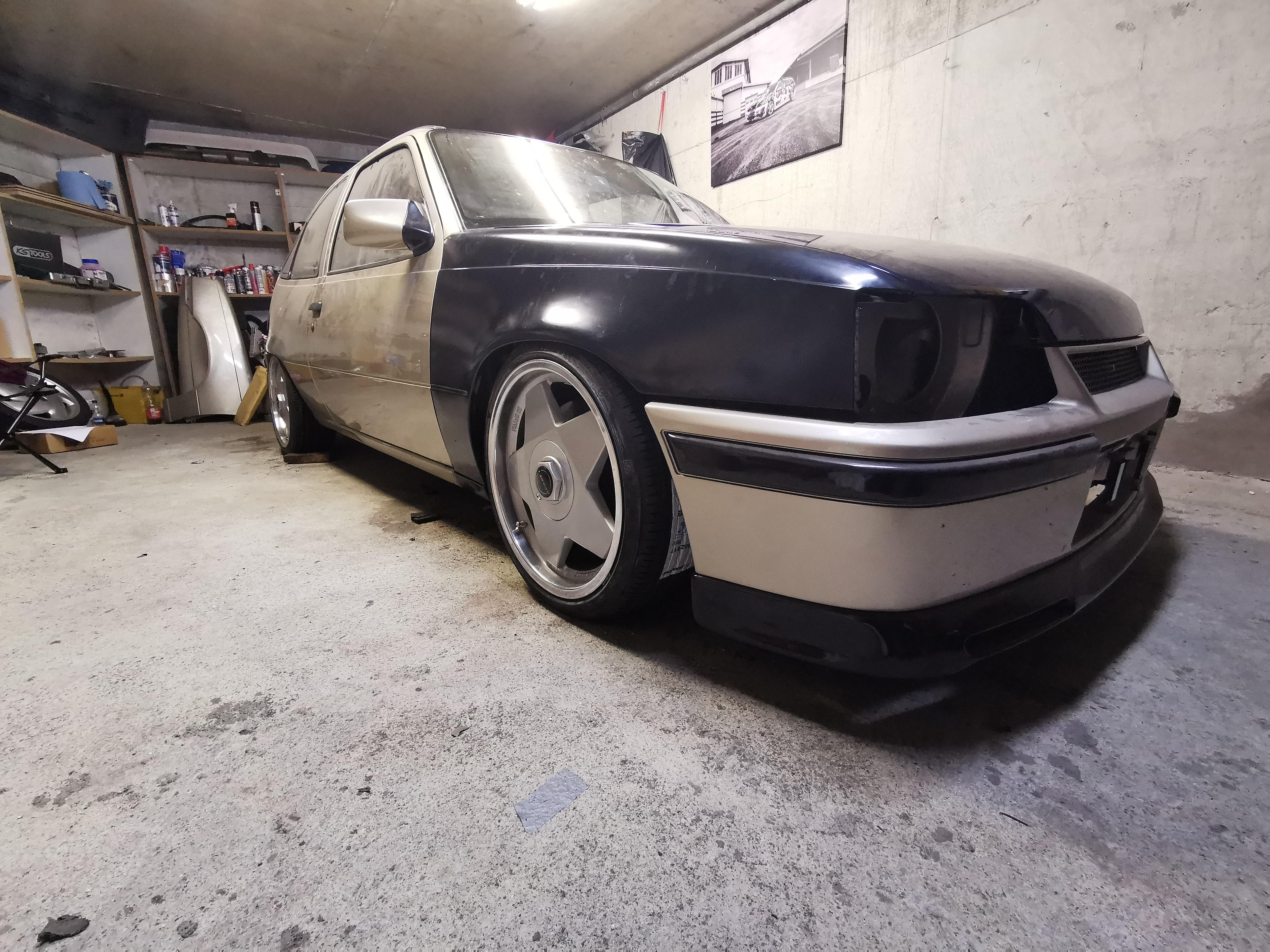

Gestern hab ich mal die Garage entmüllt und die Front mal wieder zusammen gebaut.
Sowie mir ein Plan wegen der Elektrik gemacht.
