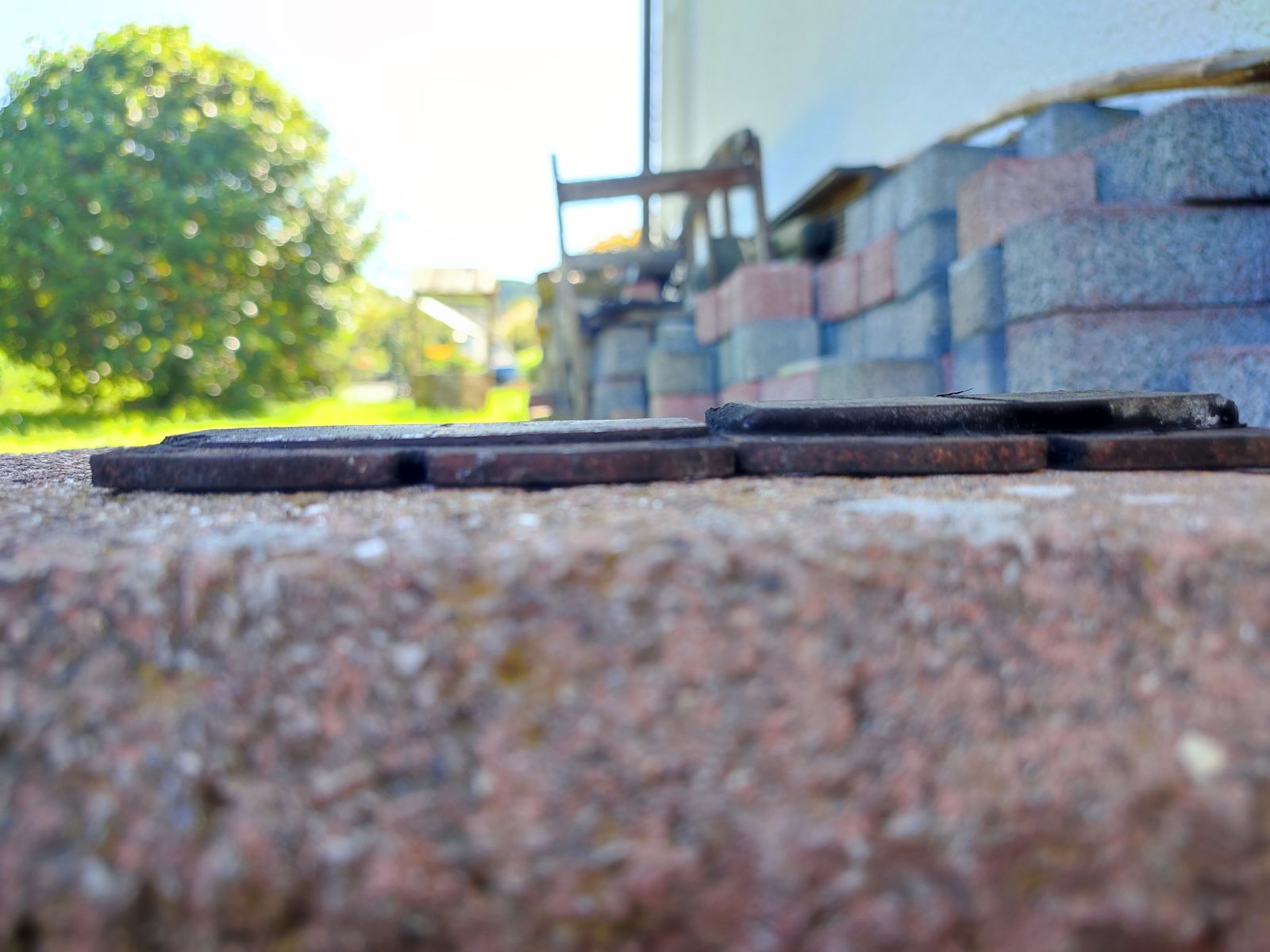

    Bunt gebrauchte Teile sind es schonmal nicht. Das sind nämlich zumindest mal ATE Beläge und die haben auch erst höchstens 6000km Spazierfahrt gelaufen. Auf den alten steht gar kein Hersteller oder ähnliches, Laufleistung über 25000km.

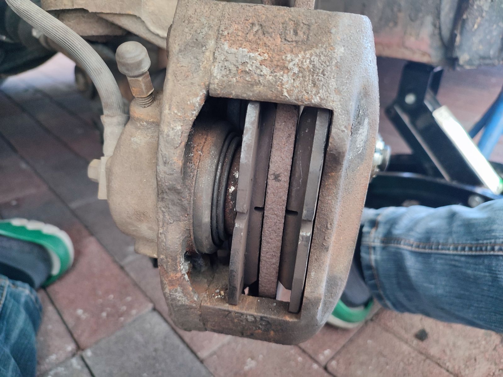

    Die rechte Bremse hat jetzt auch neuwertige, gebraucht Bremsbeläge. Der Bremsschlauch ist dort optisch so wie der linke.
    Der linke Bremssattel war total leichtgängig, wie neu. Der rechte ging nicht ganz so leicht, aber von schwergängig noch weit entfernt.
    Dass ich mit diesen Belägen jetzt vorerst eine etwas schlechtere Bremswirkung habe, ist mit bewusst. Danke trotzdem für den Hinweis!

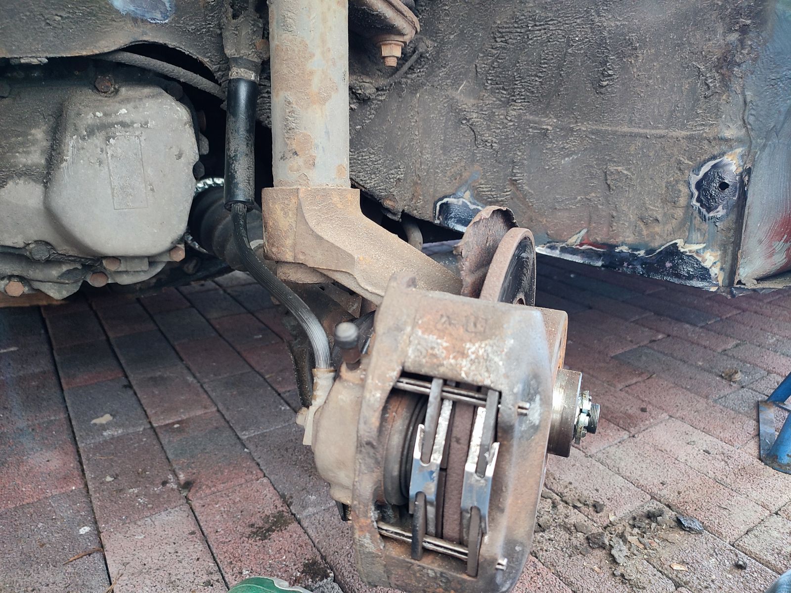

    Anhängend übrigens das Foto des linken Bremsschlauches

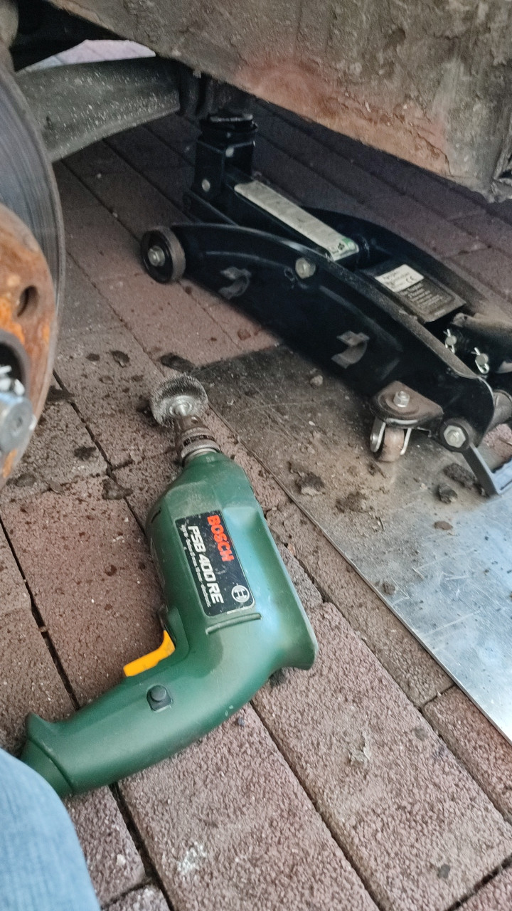

    Eigentlich wollte ich gestern nur etwas Flugrost entfernen und die Räder tauschen. Warum ich dann an die Bremse gegangen bin? Weil einfach die Gelegenheit da war, es in den Zeitplan passte, ich etwas neues eigenhändig kennenlernen konnte und in diesem Fall auch gleich die Möglichkeit bestand, etwas zu verbessern. Zwar ist es von Perfektion weit entfernt, aber es ist noch kein Meister vom Himmel gefallen und auch nicht jeder bekommt es im 1. Ansatz perfekt hin. Wie ich bereits schrieb.
    Heute bekommt er links jedenfalls wieder die Räder drauf und dann ist die rechte Seite dran.
    Von den Abbildungen her denke ich, dass ich links bereits einen solchen, verstärkten Bremsschlauch verbaut habe. Ich fotografiere das gleich.

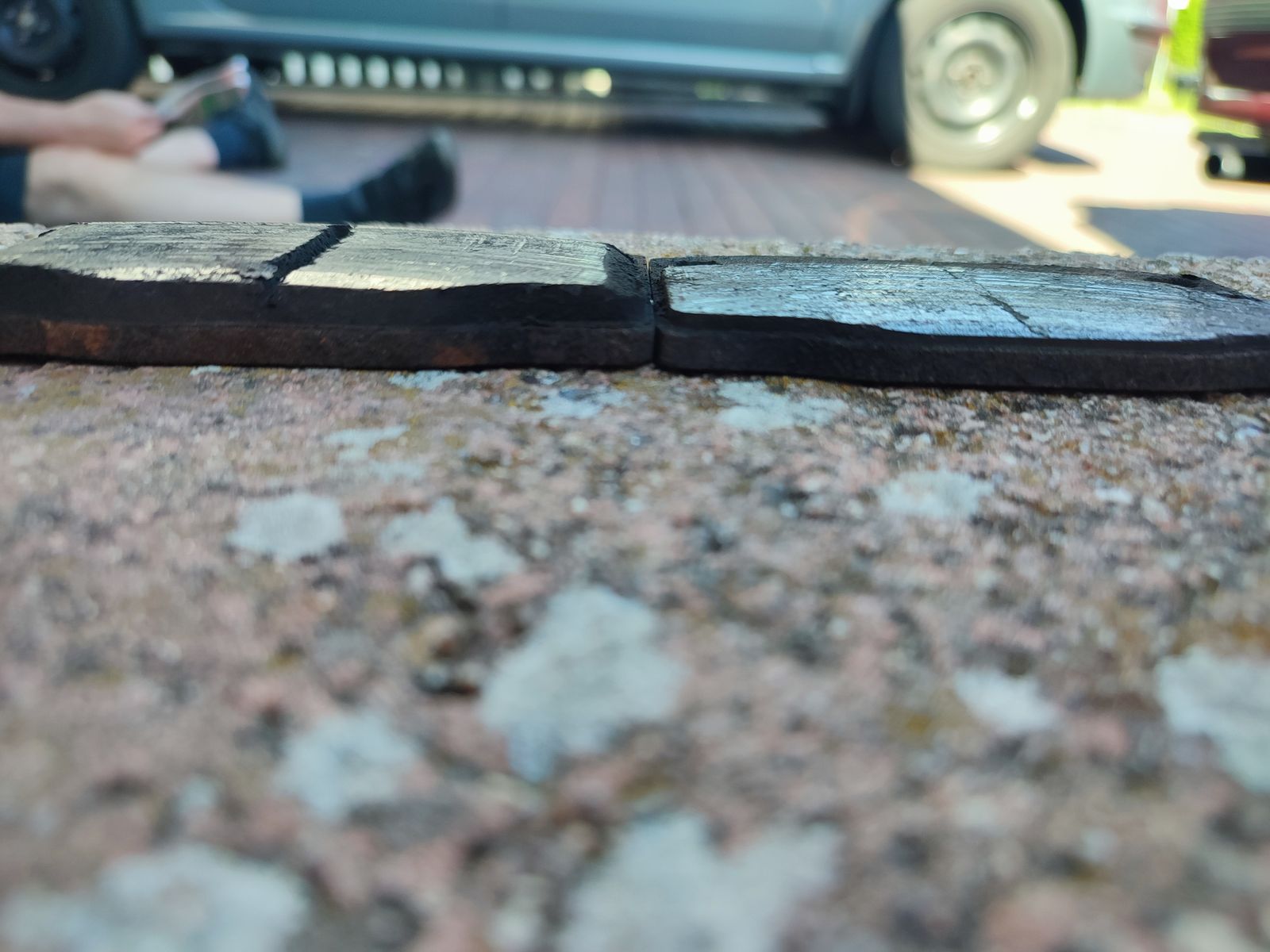

    Die Beläge sind die alten aus dem Cabrio meines Vaters, der hat nur für den TÜV neue bei ihm rein gebaut. Da ich meine aktuelle Bremsanlage eh nicht mehr so lange behalten will, hatte ich auch keine Lust extra neue zu kaufen.

    Ich habe übrigens gerade auf der linken Seite die Bremsbeläge getauscht. Ging einfacher als ich dachte. Aber gut das ich damit nicht bis zum Urlaub gewartet habe!
    Ansonsten habe ich nur vorne im Radkasten etwas Rost entfernt. Die Reifen werden in dem Zuge auch von vorne nach hinten getauscht
