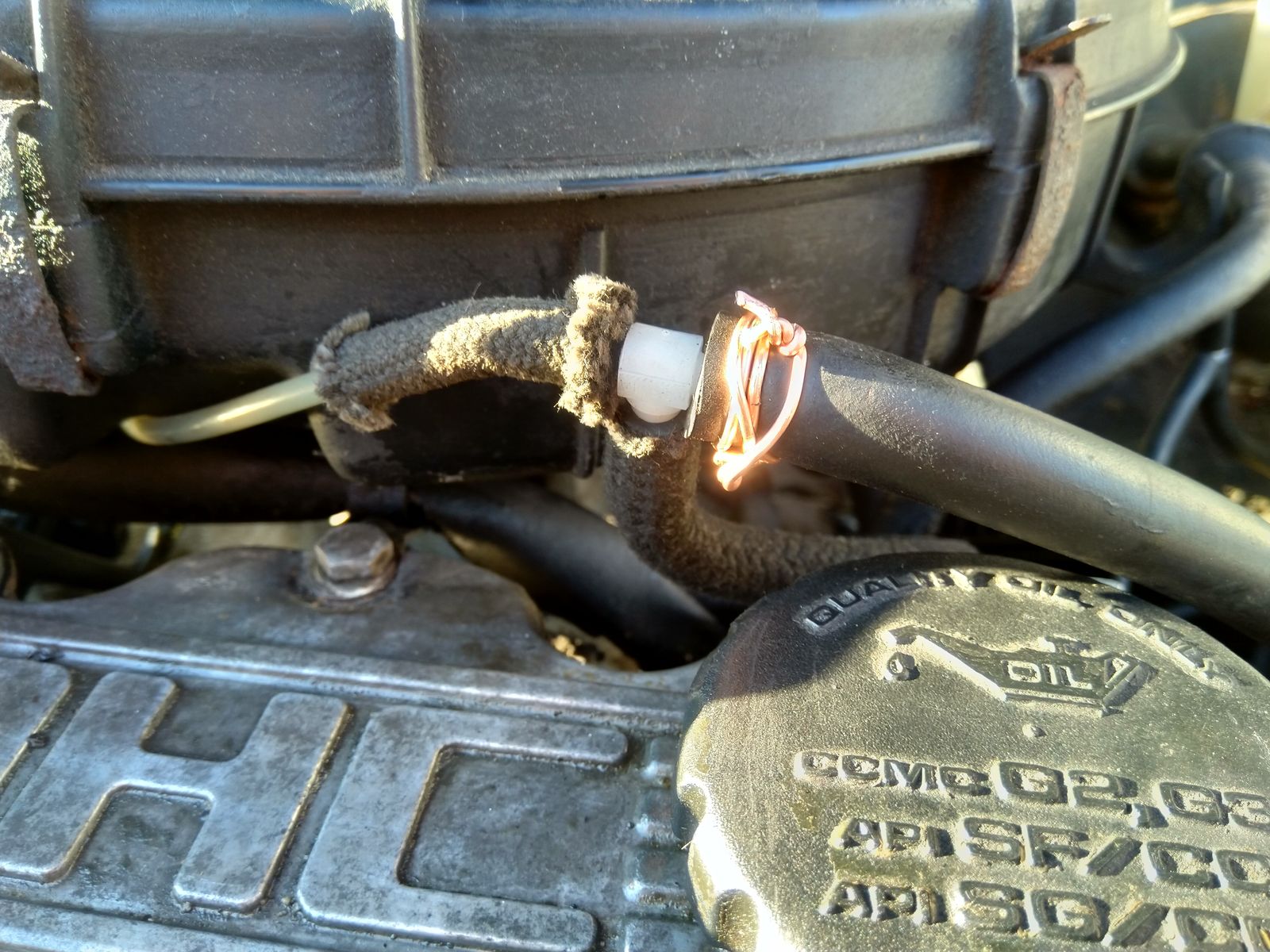

So liebe Leute. Das Originalteil hab ich zwar nicht gefunden, aber aus 5 mach 1 mit ein bisschen Kupferdraht geht's ja bekanntlich auch. Naja was soll ich sagen, der KLR operiert jetzt wieder so wie er sollte, Nebenluft zieht er an sonstigen Stellen soweit nicht. Allerdings dauerte es keine 2 Minuten, da leuchtete schon wieder das lustige gelbe Lämpchen unterm Drehzahlmesser.. der Motorlauf im Leerlauf war ungefähr halb so traktormäßig als heute morgen, wo der Unterdruckschlauch am Rückschlagventil vom Bremskraftverstärker fehlte. Aber jetzt kann ich mit einem guten Gewissen fahren, und zwar dass da steuertechnisch alles okay ist, allerdings weiß ich auf der anderen Seite, der Motor ist damit alles andere als glücklich. Sobald die Marke drauf ist, kommen die Unterdruckschläuche aber alle neu, hab so den Verdacht daß der Richtung Aktivkohlefilter irgendwo defekt ist
Mir fehlt nur das Y Stück um den dicken Schlauch vom KLR anzuklemmen. Der Rest liegt alles.

Bis jetzt hat so gut wie jeder (egal ob VW, Subaru etc) den ich wegen KLR gefragt habe, das Teil außer Betrieb, weil die alle der Meinung sind, die Motoren laufen damit schei..
Dann muss ich wohl irgendwas basteln, nächsten Dienstag ist es nämlich so weit

Nun hatte ich ja einmal den Luftfilterkasten ab und wollte für den TÜV den KLR wieder anschließen. Leider ist das alles entscheidende Zwischenstück abhanden gekommen..
