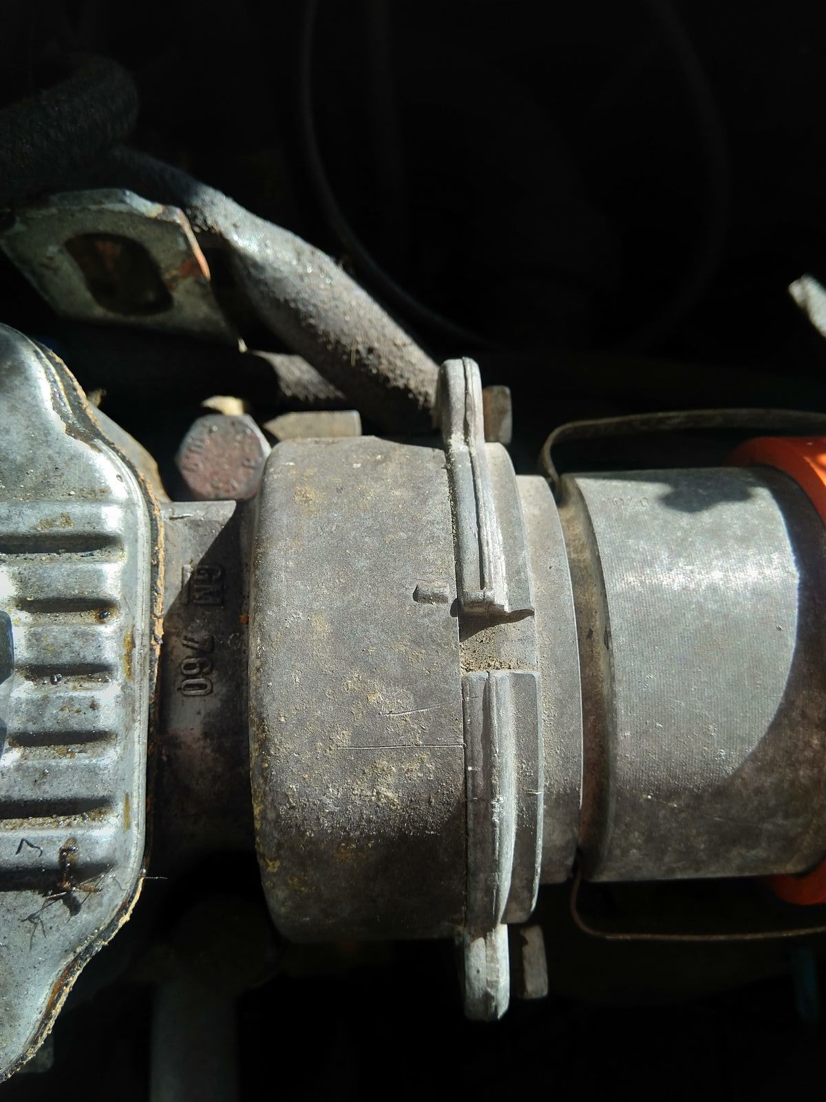

Neuigkeiten!!!
Ich darf meine Schrauberkenntnisse weiterbilden....
Ja, ihr habt es erraten, die Kopfdichtung ist hin. Laut dem Abgastester 96ppm HC (oder was auch immer das war) drin, sogar Kraftstoffrückstände oder so. Naja jedenfalls ist in der plörre alles drin, was nicht drin sein soll, das wohl auch nicht zu knapp...
Hat wer Lust vorbei zu kommen, und mag noch vor dem Urlaub im Juli mit mir eine Kopfdichtung erneuern?
In der Werkstatt will ich das aus Kostengründen nicht machen lassen und alleine ist mir etwas mulmig bei der Sache.. mein alter Herr traut sich auch gar nicht dran..
Naja wie dem auch sei, der Motor hat das bis jetzt gut überlebt, dann kommt das jetzt auf ein paar hundert Kilometer mehr oder weniger auch nicht drauf an.. muss ja immernoch regelmäßig weitere Strecken wie gehabt fahren..
Achso um auf den Punkt zu kommen. Verteiler kommt raus und wird mit erneuert, abgaskrümmer und ansaugspinne bleiben mit dran, richtig? Dann nur wie gehabt den Zahnriemen nur als Zusatz die 8 Bolzen vom Kopf raus und auch erneuern. Ansonsten.. welche Dichtungen taugen aus eurer Erfahrung am meisten? Würde jetzt eine von Elring aus dem Stehgreif organisieren. Muss ich sonst noch etwas besonderes beachten?
