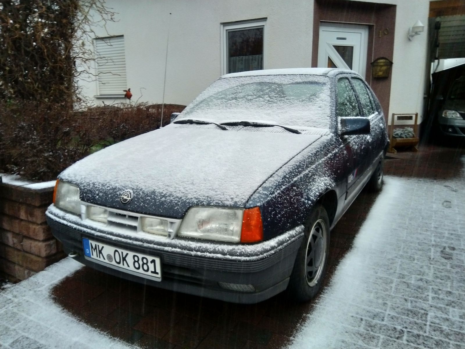

Ich weiß gar nicht, was ich in meinen bis jetzt schon rein gesteckt habe. Aber über 3000 auf jeden Fall und von fertig, bzw Neuzustand bin ich noch ganz ganz weit entfernt..

Ja, so ein Kadett wird schnell mal eine teure Sache. Habe es bei meinem auch erfahren müssen.

Nein das H wird er nicht bekommen. Weil die Steuerpauschale rund 100€ höher ist als der normale Steuersatz. Außerdem kann ich ohne H mehr oder weniger noch basteln was ich will, also auch modernes Tuning wenn ich Bock drauf hätte. H gibt's erst wenn sich die Fahrverbote etc. ausgeweitet werden, oder wenn es sich wirklich von den Kosten her lohnt. Die nächsten 3-4 Jahre wird der gute noch als Alltagsfahrzeug dienen müssen, sofern nichts großes passiert
