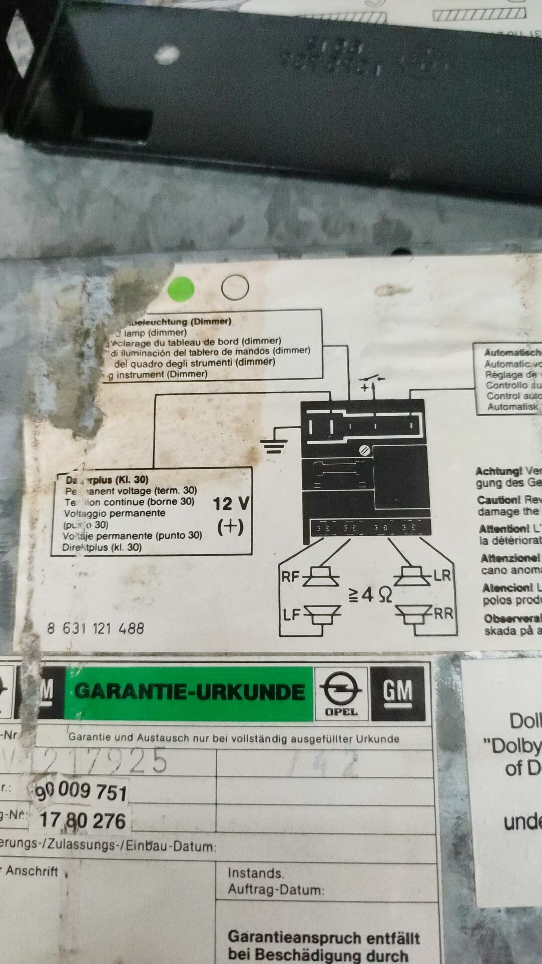

Da steht auch ganz klar drauf, Dauerplus Klemme 30 und beim anderen Pin über Zündschloss geschaltet 👍

so Ihr Bastler; ich war eben in Remscheid an meinem Kadett und habe ins Handschuhfach geschaut, hier der korrekte Anschlußplan aus der original Blaupunkt Bedienungsanleitung.
Kyle01 hat Recht, der von Ihm benannte "Ausgang" ist der vom Radio geschaltete Pluspol für extern angesteuerte Geräte.
Von welchem Radio genau ist der Anschlussplan, auch dem SC305
Leider findet man im Internet sehr wenig zum SC305 bzw. Bremen SQR 45/46.
Für das neue DAB hingegen jede Menge..
Des Spaßes halber hab ich Mal Zündungsplus drauf gegeben.
Es funktioniert exakt so wie vorher auch, macht keinen Unterschied ob ich da Zündungsplus drauf habe oder nicht
Eine Abschaltautomatik bei ausgeschalteter Zündung ist mir auch nicht aufgefallen, nach 20min dudelte es noch immer
Ich baue es heute Nachmittag extra für euch noch einmal raus und mache vom Deckel mit den Anschlussbezeichnungen ein ordentlicheres Foto.
Alles anzeigen
Was ist da Doof dargestellt. Wenn Bastler ein Radio anschließen
links ist Masse
der zweite Dauerplus
der dritte Anschluß für den Dimmer vom Fahrzeug
Soweit korrekt.
ABER:
Ist das Radio aus, ist am Pin 4 0V zu messen, schaltet man es ein, misst man 12V
Falls das zu kompliziert ist - Pruüfampe. Radio aus: Lampe aus. Radio an: Lampe an.
Folglich also geschaltetes Plus vom Radio für weitere Geräte wie Antenne, Verstärker, oder was darüber sonst Strom Bekommen soll.
An diesem Pin hab ich beim Test auch das einschaltsignal für den BEA80 abgeklemmt und es funktionierte einwandfrei. Schaltete ich das Radio ein, so ging zeitgleich der EQ mit an, da auf Pin 4 eben 12V anliegt wenn man das Radio einschaltet.
Und Pin 5 steht auf dem Radio dick drauf:
Automatische Lautstärkeregelung
Ist auf dem Foto zwar abgeschnitten, aber deutlich zu erkennen.
Ist doof dargestellt, aber wenn man genau hinsieht ist ein der Linie ein Pfeil eingezeichnet, der vom Radio weg geht, also Ausgang in dem Sinne
Wenn man das Radio einschaltet liegen da auch 12V an
