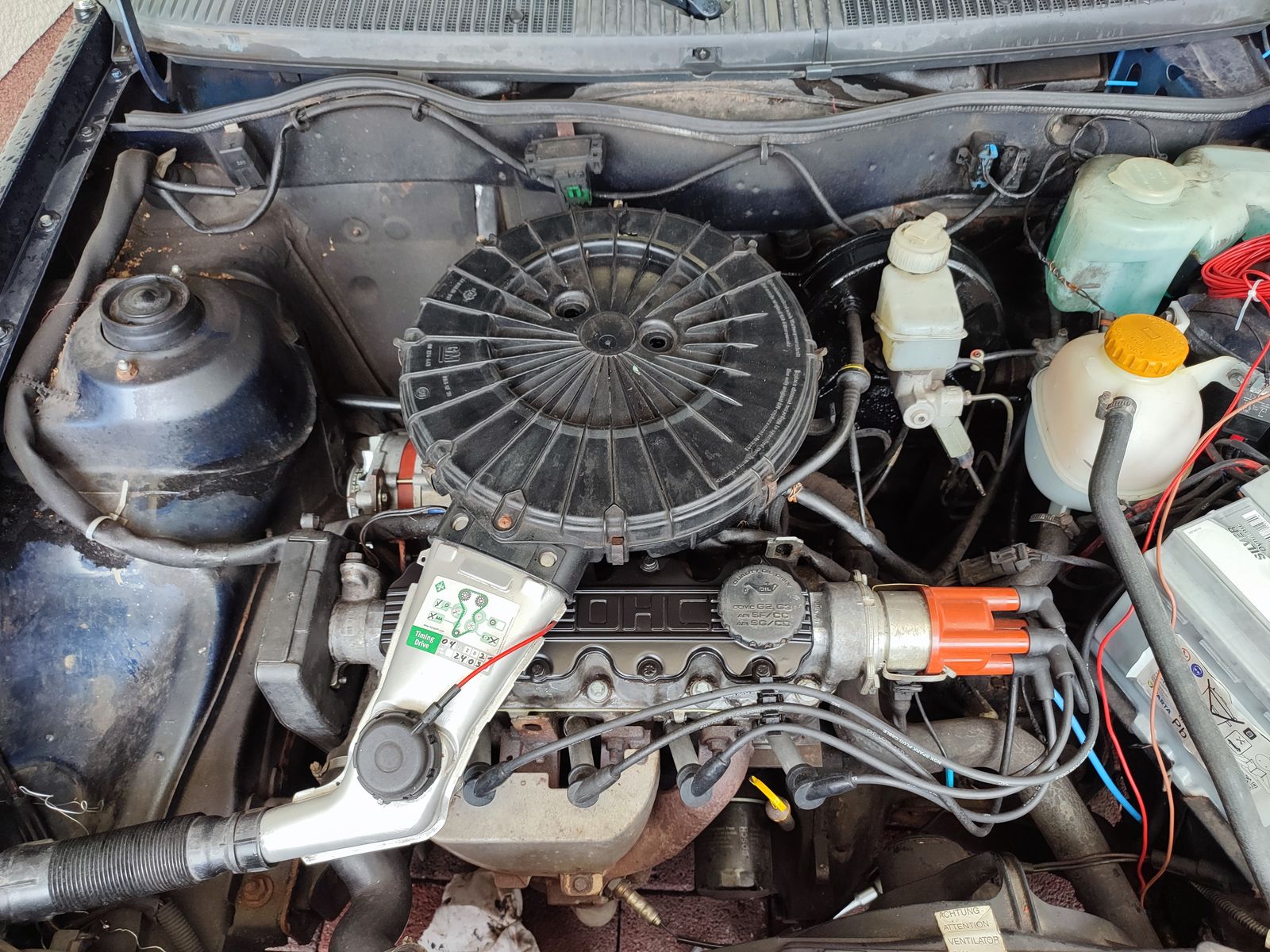

    Naja also den Oberbau zu ändern würde man ja an einem Samstag hinbekommen. Aber wenn ich den ganzen Motor ersetzen wollen würde, dann käme gleich ein etwas gemachter C20NE rein.
    Wobei es bei dem ganzen Aufwand einfacher ist, gleich ein 2.0 Cabrio zu kaufen.
    Für den ich sag Mal täglichen Einsatz reichen 60PS eigentlich vollkommen aus
    Mich würde dabei noch interessieren in wie weit man das abnehmen bzw. eintragen lassen muss.
    Hatte nämlich die Idee meinen C14NZ auf SE Kopf und Ansaugbrücke umzubauen

    Bei den Multec Motoren sollte man doch eigentlich die Zündungsgrundeinstellung nach jedem Zahnriemenwechsel neu setzten, hab ich Mal gelesen.
    Sprich Pins des Diagnosesteckers wie zur Diagnose Brücken und starten.
    Wenn ich mich richtig erinnere ist die Grundstellung richtig gesetzt, wenn die MKL dabei größtenteils wenig flackert und möglichst lange aus ist.
    Vielleicht kommen die Fehlzündungen auch teilweise daher, je nach dem wie durcheinander das Steuergerät von der ganzen Sache ist
