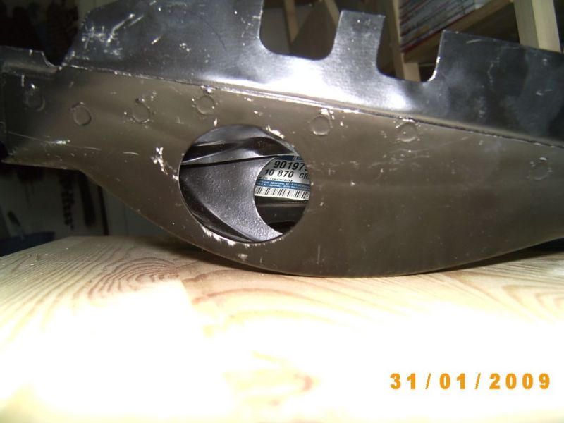

    das mit dem loch ist die rechte seite, da geht die antenne durch. wundert mich selber dachte immer kad e gsi 16v hätte orginal die antenne am hinteren dach.
    denke aber schon das die verstärkungen bei 16v umbau mit dünnwandigerem längsträger mehr stabilität in den radhauseinbau bringen.
    @ ClearFist:
    Die verstärkten teile gibts für den e (noch) neu bei ocp im nicht ebay shop die katalognummern sind 1110870(links) und 1110871(rechts). ach ja preis ist glaub ich 18€ pro seite das ist (für mich) bezahlbar
    @ tbone:
    so ungefähr, das verstärkte verstärkungsblech hat (zumindest beim e kadett) nur der 16v und das sieht dann so aus:
    Die verstärkung hat ne höhere materialstärke als das unterblech, und dass mit der hand zu dengeln halte ich für unrealistisch....
