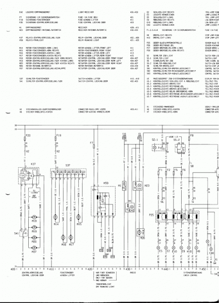

wenns orginal ist muss es ein kiekert steuergerät sein und gehört eigentlich in die a säule hinter das motor-stg.
schalplan für die kiekert zv ....
sonst mal im netz nach der firma der nachrüst zv googeln...
