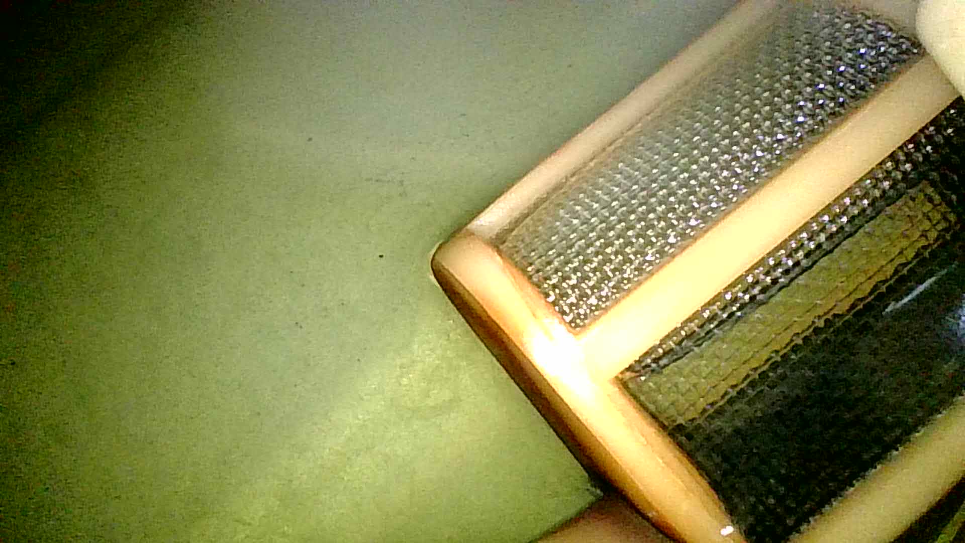

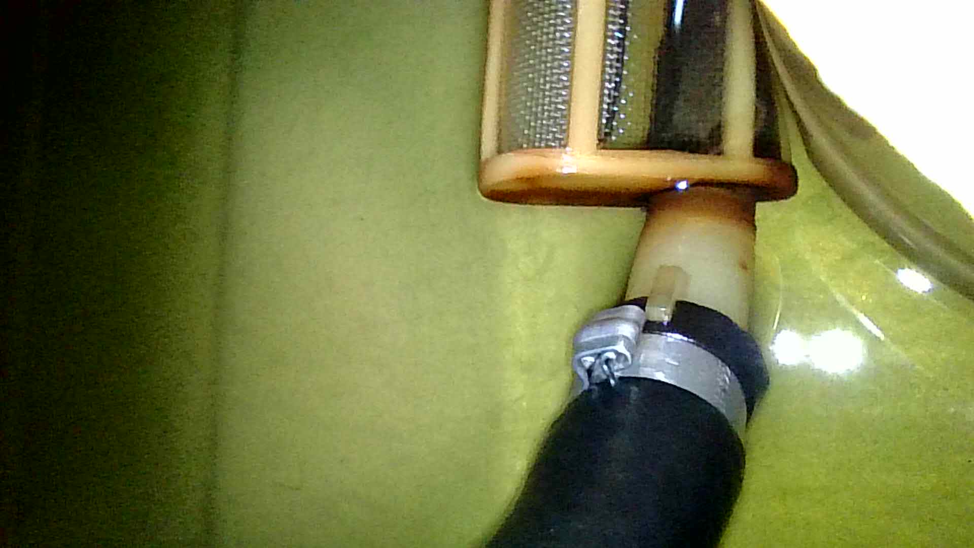

Okay habe ich zwar schon geprüft ,auserhalb des Tankes ist alles frei aber dann muss der Tankgeber wohl mal raus, da muss ja ein Verbindungsschlauch zum Schlingertopf sein.Dann ist der bestimmt ko.Fehlercode ist keiner abgespeichert.Bin jetzt ca 200 km gefahren MKL blieb aus.Den Gaszug habe ich lockerer gemacht der hatte kein Spiel.Alle Stecker nachgeschaut sehen alle aus wie neu .Bischen Kontaktspray mehr habe ich nicht gemacht.Glaube fast das es echt am Gaszug lag das die drosselklappe vorgespannt war und dadurch immer die kalibrierung nicht gepassthat. ![]()
Beiträge von Thomas.F.
Hallo die Pumpe sitzt in diesem Beruhigungstopf ,wenn ich die Pumpe ausbaue muss dieser Behälter nicht voll mit Kraftstoff stehen?Das Prinzip muss mir mal jemand erklären.Ich dachte der Schlingerbehälter wird über den Rücklauf mit Kraftstoff gefüllt und wenn voll läuft der Rest zurück in Tank.Kann ja aber nicht so sein .Musst mir erklären.
Fehlerspeicher sagt wie immer alles gut 12 Wenn die MKL an ist hat das KFZ keinen vernünftigen Leerlauf ,vielleicht ist es ja wieder dieser Schrittmotor -
Hallo zusammen
Ich möchte die Innenliegende Kraftstoffpumpe durch eine normale aussenliegende Pumpe tauschen.Welchen Benzindruck hat die Multec Einspritzung, 1bar oder mehr.Diese innenliegende neue Pumpe macht die gleichen Probleme wie die alte .Schläuche alle dicht und neu.Pumpe saugt manchmal luft an, man hört sie dann extrem laut.Ist egal ob Tank voll oder leer.Irgendwann geht die MKL an und in Notlauf.Grüsse Thomas
