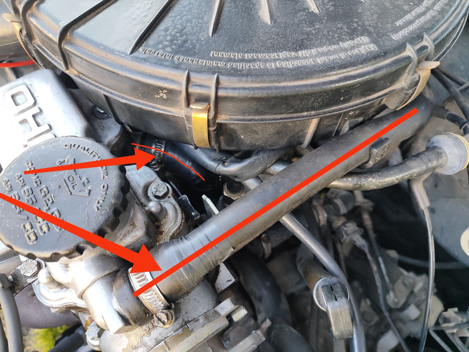

    Wo sitzt den der Temperaturfühler genau? Wobei ich ziemlich sicher bin das der funktioniert. Wenn der Kadett auch nach 15min. fahr noch im blauen Bereich ist, macht auch die Heizung nur lauwarme Luft und die Kühlerschläuche sind auch nur leicht erwärmt. Wenn bei abgedecktem Kühler die Anzeige mittig steht funktioniert auch die Heizung.
