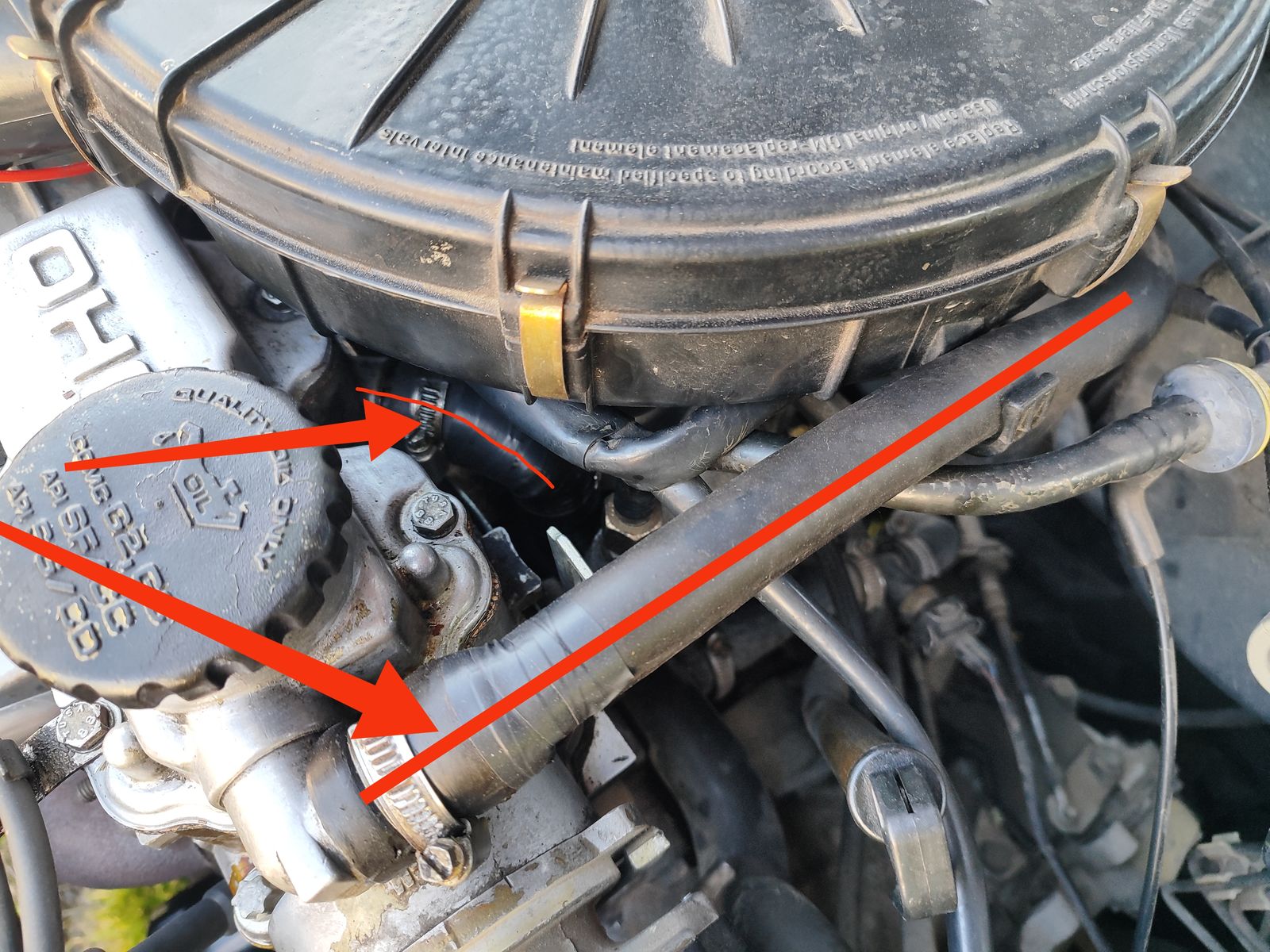

Suche Unterdruckschlauch 1.6 75 PS

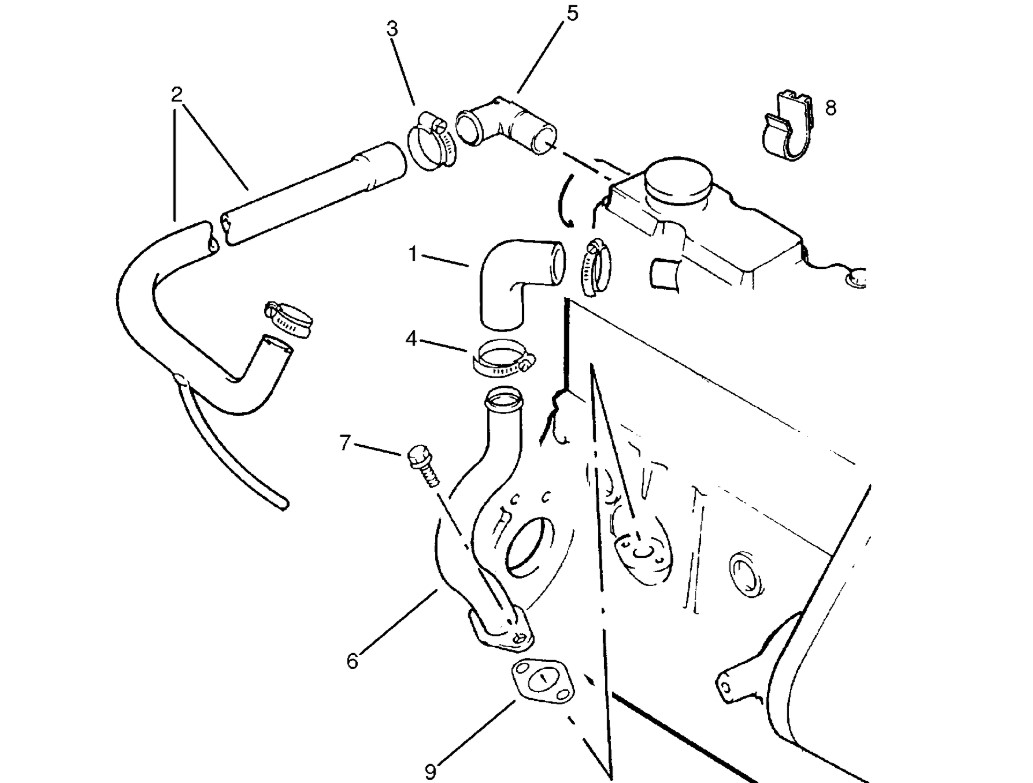

    Du meinst doch wohl eher die Schläuche für die Kurbelgehäuseentlüftung und nicht die Unterdruckschläuche ;)
    Hallo der Obere Schlauch ist total im Eimer oder nur an der Schelle am Anschluss.Wirst du dir selbst was basteln müssen also ein Adapterstück .Den Schlauch habe ich vor 20 Jahren nur OE bekommen da hat der schon richtig € gekostet.Was gut funktioniert ist altes Stück von Servolenkungschlauch .Grüsse Thomas :thumbup:
    Hallo vielleicht findest du hier was passendes oldtimer-thimm.de Gruss Thomas
    Oder der Gates EMH 392 könnte für am Ventildeckel als Adapterstück gehen?Ich werde mir bei Gelegenheit einen bestellen.
