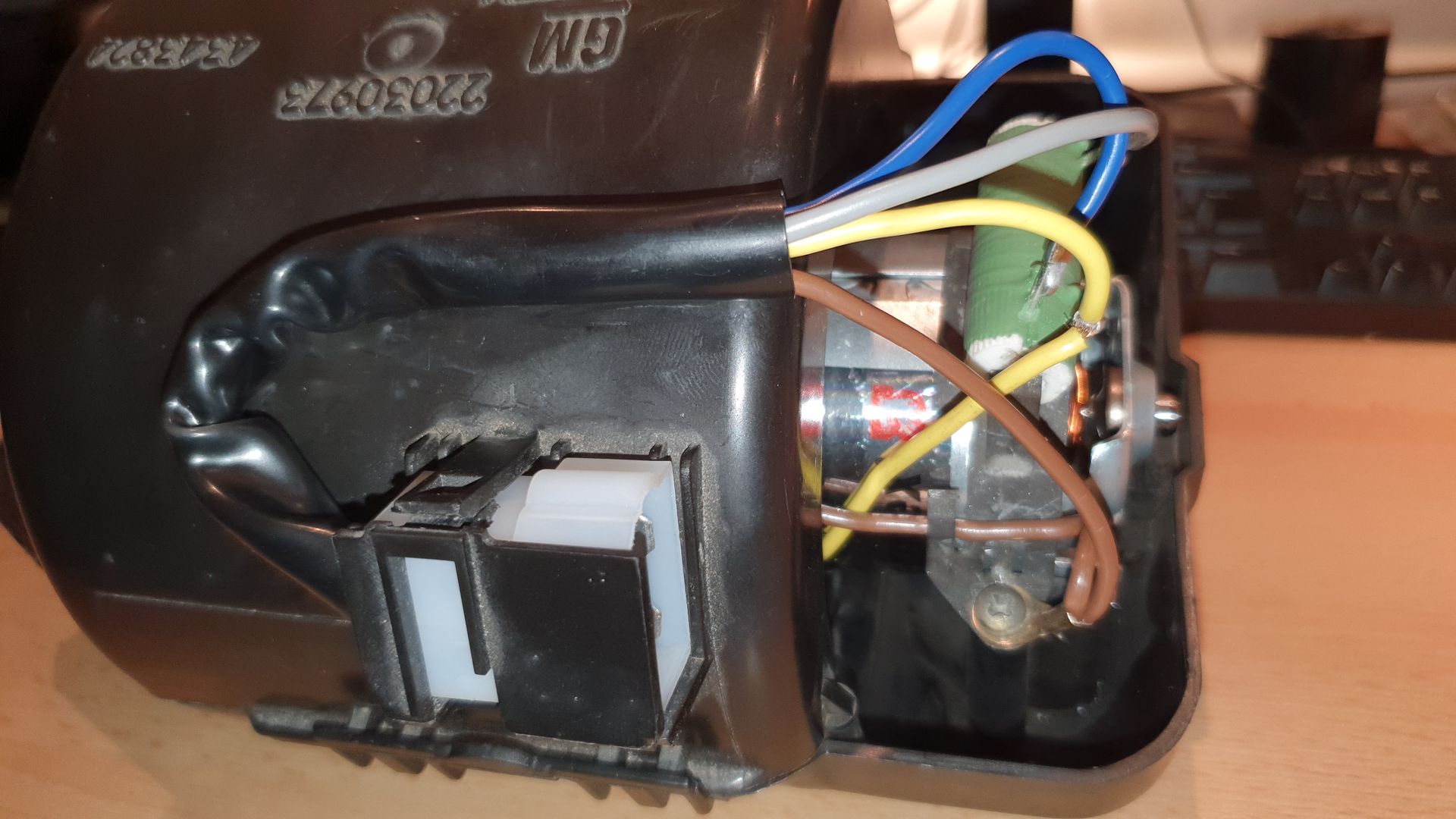

    Also wirklich hilfreich ist das Video nicht ..
    Genau der Teil wo das Kunststoff-Lüfterrad demontiert - bzw. wieder montiert wird, wird ausgeblendet ..
    Könnte auf der Mortorwelle so eine Art Spreizniet sein weil er da mit dem Dorn draufdrückt?
    Aber selbst wenn, die Welle ist bei mir an der Stelle eh übel verrostet, wenn ich da mit einem Dorn drauf rumkloppe mache ich wahrscheinlich nur alles kaputt.
