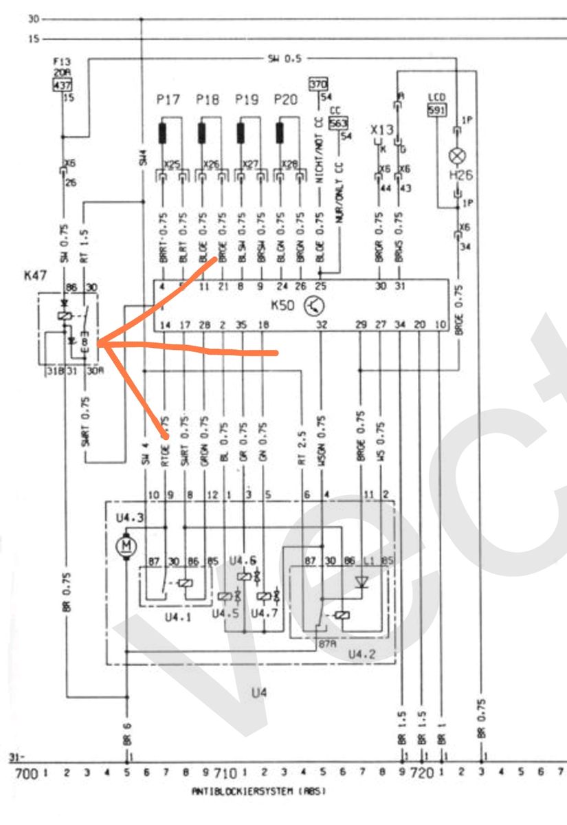

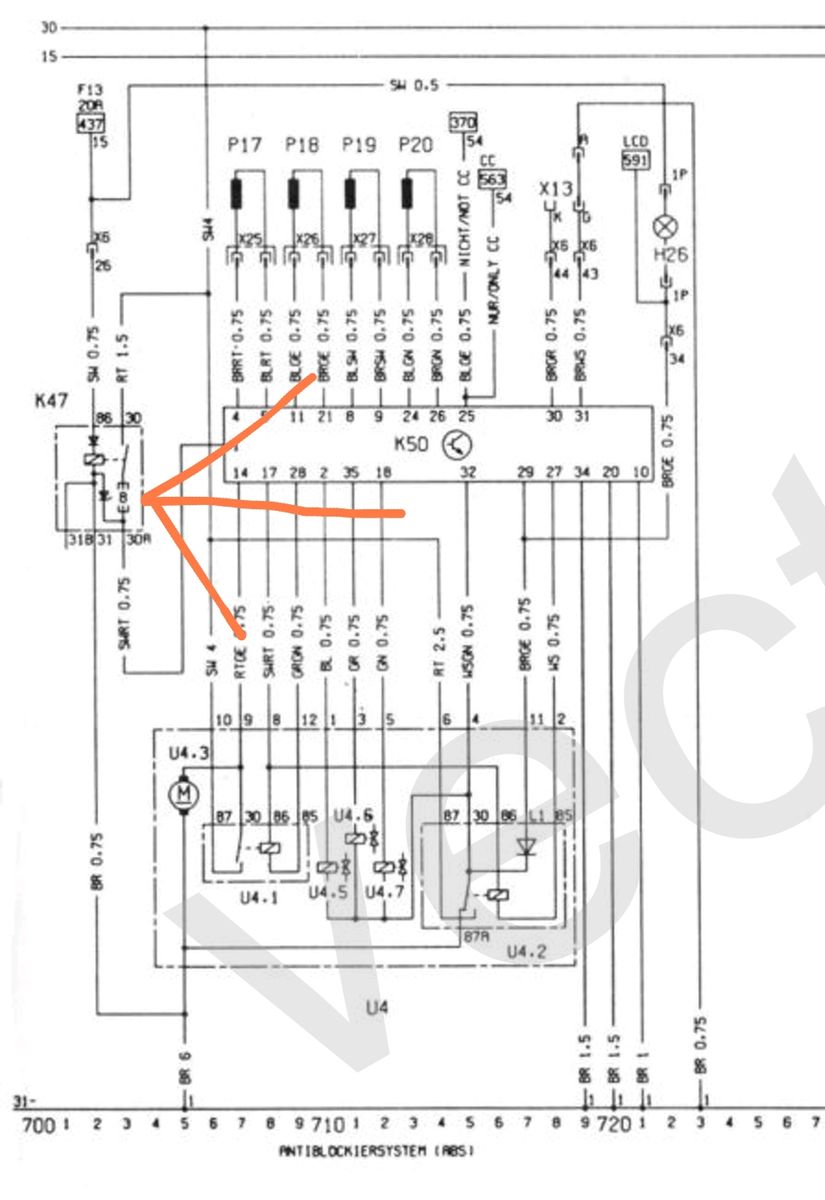

Die Kabel kommen aus dem Kabelbaum des Scheinwerfers. Das blaue Kabel auch.
Wofür ist der Stecker,und das blaue Kabel? Vielleicht Temperaturanzeige? Sonst kenn ich kein blaues Kabel. Der Stecker vielleicht Nebelscheinwerfer (die ich nicht hab)? Aber der Stromlaufplan sagt das Kabel müsste schwarz sein, nicht schwarz-weiß...

Aber gut dass ich nun weiß dass das ne Sicherung ist.
