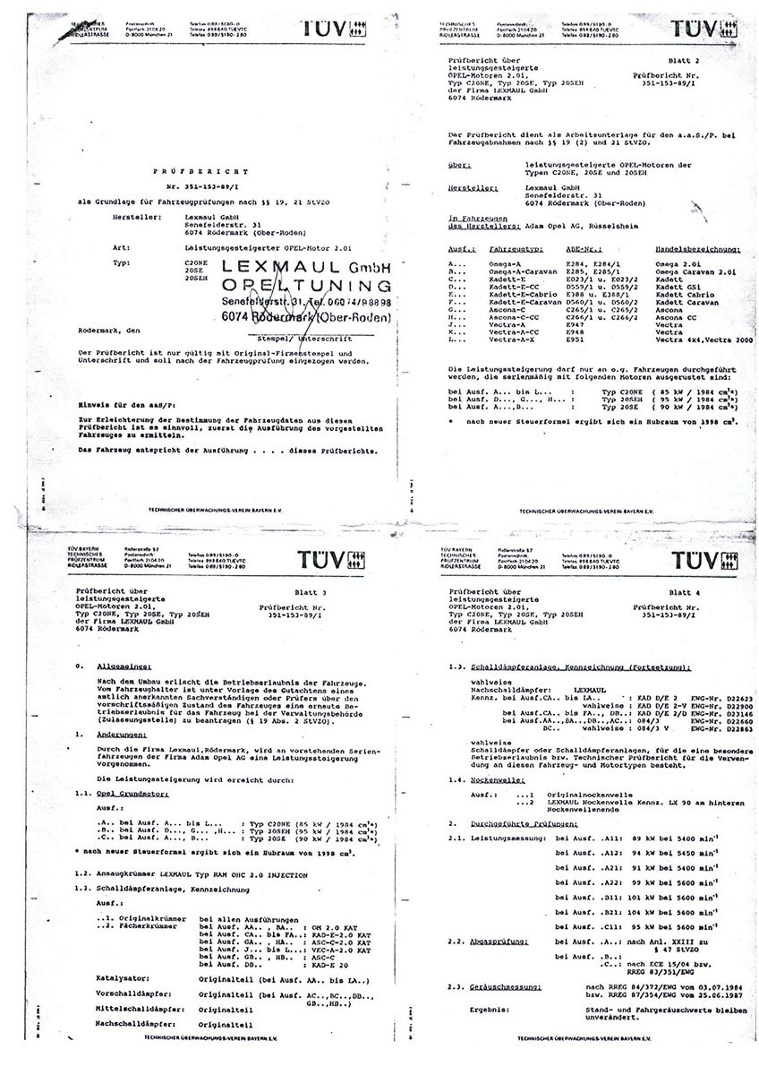

Moin. Ich hab heir in Kopie das Gutachten von PS mit den geschwärzten Scheinwerfern am E.
Hab mal gehört das wurde zurück gezogen und ist ungültig, und selbst lackieren sowieso.
Weiß jemand was darüber?

Was die Vorraussetzungen am Auto sind ist soweit klar, aber welcher Prüfer schaut sich das an, und was ist eigentlich die technische Grundlage für 150kw im Cabrio?
Hab bloß den Umrüstkatalog wo Cabrio bis 85kw drin ist, der CC bzgl Frontträger&Stabis, calibra Katalog für die Bremse.
Danke für eine Auskunft!
