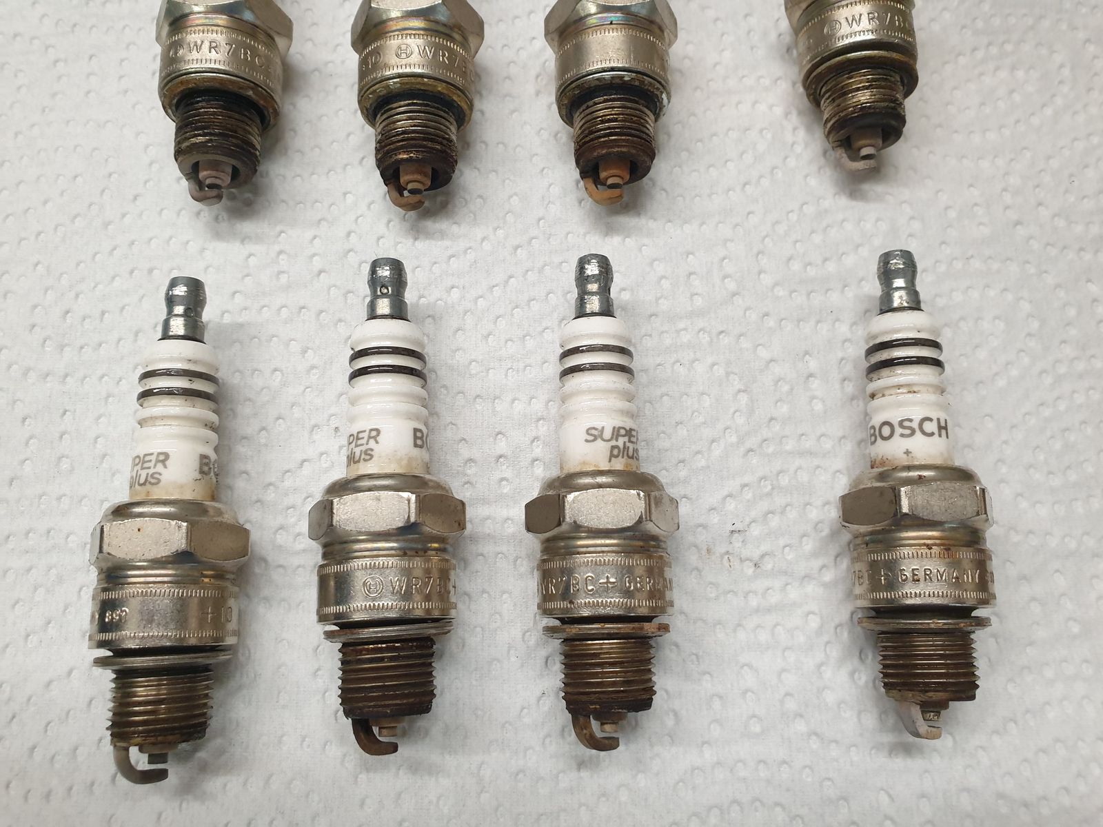

Den Auszug kann ich durch die grüne Markierung leider nur in Fragmenten lesen, aber ich kann mir schon denken was dort steht.
Es ist schon kurios, denn der Tank hat oben drauf ein recht großes Röhrchen mit Schlauch nach aussen zur Zwangsentlüftung.
Entweder ist die wirklich dicht oder der Tankdeckel hat auch noch eine entlüftende Funktion 🤷♂️
Den Reprodeckel hab ich z.B.an der Tankstelle nur noch mit grosser Mühe runter bekommen, zu Hause sogar vorsichtig mit der Zange🙈
Den Tank hatte ich ausgebaut im letzten Jahr, der ist tiptop sauber von innen, Kraftstoffleitungen sind an den jeweiligen Anschlüssen mit neuen Schläuchen versehen und mit neuem Benzinfilter versehen.
Oben am Vergaser habe ich die Schwachstelle wo der Kraftstoffschlauch an das Röhrchen aufgesteckt wird auch eine Verschraubung des Röhrchens im Vergaser umgerüstet!
Wäre nicht das erstemal das das Röhrchen raus rutscht und es dann brennt!!
Eigentlich passte nämlich alles, aber damit hatte ich eben nicht gerechnet.
Den Entlüftungsschlauch des Tank werde ich trotzdem noch prüfen und ggf.erneuern.
Bezüglich zu fett, es könnte natürlich sein, da warte ich dann mal ab was die Prüfung beim TÜV im Mai ergibt, weil selber messen kann ich es nicht.
Die Umstellung am Luftfilterkasten auf Winter ist möglicherweise auch ein Grund für eine etwas andere Verbrennung.
Ich versuche die Motoren mit meinen Mitteln immer so einzustellen das ich zufrieden bin, das es möglicherweise mit den Werksdaten nicht übereinstimmt will ich nicht ausschließen, da kann ich aber mit leben💁♂️

Wie schon von anderen hier beschrieben, mal die Ansaugbrücke absprühen, ob die dicht ist. Entweder BG-widrig mit Bremsenreiniger, dann aber von weiter weg. Bei längeren Haaren oder Bart besteht akute Verlustgefahr,wenn das Zeug verpufft. Ist die Ansaugbrücke undicht,dann gibt der Kadett Gas. WD40 oder sonstiges Sprühöl geht auch. Das entzündet sich wesentlich schlechter, ist also nicht so gefährlich. In dem Fall "verschluckt" sich der Motor,wenn das eingesaugt wird. Auch den Vergaserfuß kontrollieren. Unter dem liegt ein Gummiring in der Ansaugbrücke. Fehlt der, ist plattgedrückt oder gerissen oder war der Vergaser ab und wurde mit altem Ring wieder montiert,dann ists da garantiert undicht. Bitte auch mal an der Drosselklappenwelle wackeln in jeder Richtung. Die darf kein fühlbares Spiel haben. Vor allem an der Seite,wo das Gasgestänge eingehängt ist. Der Kram ist schwer für ne dünne Metallwelle,die im Alugehäuse dreht. Wäre nicht der erste,der dort ausgeschlagen ist. Ein Spritzer Bremsenreiniger findet auch dort den Falschlufteintritt,der allzu oft über die Gemischschraube kompensiert wird,vor allem beim Automatik,weil der sonst wegen der Drehzahlabsenkung bei eingelegtem Gang läuft wie ein Sack Muscheln. Die CO-Grenzwerte von 2,5- 3 Vol% geben es ja lange her... Irgendwann ist aber Ende. Last but not least: Seitlich am Vergaser ist eine kleine M5 -Schlitz-Madenschraube mit Kontermutter. In Fahrtrichtung links. Das ist die Schraube,die den Venturi-Einsatz im Vergaser befestigt. Ich hatte es auch schon mehrfach bei den kleinen Solex-Vergasern,dass der Einsatz lose war(losgerappelt im Lauf der Jahrzehnte). Dann ist der ganze Venturi-Effekt dahin und das Luft/Sprit-Gemisch wird nicht richtig vernebelt,ein Teil tropft dann einfach in die Ansaugbrücke. Genau der Teil läuft dann in der Brücke entlang und nimmt durch die Schwerkraft den kürzesten Weg: Zylinder 2 und 3.
Der moderne Öko-Alkohol-Plempen-Sprit machts nicht besser. Der Alkohol-Anteil verdampft bei betriebswarmem Motor,zurück bleiben die schlechter entzündlichen Bestandteile,die dann beim Abstellen Richtung Zylinder 2 und 3 laufen. Beim nächsten Kaltstart wird das dann mit angesaugt,verbrennt schlecht und der Motor läuft kurz nur auf 2,5 Zylindern. Wenn sich überall dort nichts finden sollte,dann wird es der Zylinderkopf sein. Ich hatte mal einen C-Coupe Automatik,der brannte alle 8500-9000 km den Flammsteg der Kopfdichtung zwischen Zylinder 2 und 3 durch. Irgendwer hatte wohl in grauer Vorzeit die Kopfdichtung gemacht und beidseits von aussen mit festziehen angefangen. Der Kopf war krumm wie eine Banane. Bei der 3. Dichtung kam dann ein anderer drauf,danach war Ruhe.
Viel Erfolg!
Gruß, Andy

So wie es aussieht habe ich die Ursache für den schlechten Motorlauf in den ersten 30 - 40 Sekunden beim Kaltstart gefunden.
Habe unbewusst den neuen schönen abschliessbaren Tankdeckel den ich zwischenzeitlich bei den ganzen Reparaturen/Überholungen aufgeschraubt habe, gegen einen orginalen abschliessbaren getauscht!!
Der Motor läuft wie er soll, hab lange überlegt woran es liegt, denn die Kerzen hatte ich schon einige Male gereinigt ohne Erfolg und nur den Deckel eben vor 2 Wochen getauscht.
Ist schon merkwürdig, aber es scheint wohl ein Belüftungsproblem vom Tank zu sein, obwohl der separate Schlauch eigentlich funktioniert 🤔
Gehe mal davon aus das das Kerzenbild auch wieder besser ist, werde ich demnächst nachsehen, aber ist mir auch eigentlich wurscht, denn der Motor läuft wirklich prima, das kann mein 390er FE nicht besser!!

Mit den Kerzen wäre mal eine Idee!
Habe noch Bosch Kerzen die nicht entstört sind wenn ich das richtig recherchiert habe, die sind sicher noch kein China Schrott oder eben mal NGK.

Alles anzeigenWie ich sehe, hast du Bosch Zündkerzen verbaut. Aktuell kenne ich jemanden, der auch wieder Probleme mit den Dingern hatte, sodass der Motor sehr schlecht lief.
Ich selbst habe diese Erfahrungen auch mehrfach machen müssen.
Bosch kauft ja seit ein paar Jahren in China ein und produziert keine PKW-Teile mehr selbst. Seitdem gibt es starke Qualitätsabweichungen.
Seitdem fahre ich persönlich nur noch NGK und habe solche Probleme nicht mehr.
Hatte z.b. einen Satz Zündkerzen, da verbogen sich immer wieder die Masseelektroden.

Alles anzeigenIch hatte damals, es ist schon sehr viele Jahre her, bei meinem Kadett B mit den 1.1 Liter Motörchen eine hellgraue Zündkerze und das Auspuffrohr war nach 10 km ebenfalls hellgrau. Damals war der Sprit noch verbleit.
Normal sind die alten Nähmaschinen-Motoren unkaputtbar.

Alles anzeigenErste Frage, fährst Du viel Kurzstrecke, sprich der Motor wird nicht richtig warm?
Das Kerzenbild deutet auf ein zu fettes Luft-Kraftstoffgemisch in Verbindung mit einer zu schwache Zündung hin. Erklären lässt sich das unterschiedliche Zündkerzenbild durch die konstruktive Auslegung des Saugrohres beim OHV-Motor und der damit einhergehenden ungleichmäßigen Verteilung des Gemisches in den Brennräumen beim Ansaugtakt.
Zudem erklärt das auch das von Dir beschriebene Kaltstartverhalten. Die inneren Brennräume bekommen beim Kaltstart ein fetteres Luft-Kraftstoffgemisch als wie die beiden äußeren Brennräume.
Ablagerungen sind immer ein Indiz für Ölkohlebildung und somit für einen Kraftstoffüberschuss.
Schau Dir die Einstellung der Kaltstartklappe am Vergaser an, wäre nicht das erste Mal, dass sich über die Jahrzehnte der Chokezug gelängt hat und neu eingestellt werden muss.
Zweite Frage, ist der Chokezug schwergängig?
Dann ausbauen, mit Kaltreiniger reinigen, neu ölen und wieder rein damit.
Dritte Frage, wurden die Zündkabel passend zum Zündsystem ausgewählt. Kontaktlose Zündanlagen nutzen Widerstandskabel, Kontaktzündanlagen mit Unterbrecherkontakt nutzen Kupferkernzündkabel, der Widerstand wird ja am Zündkondensator abgebaut, soll den Schwingkreis zwischen ihm und der Zündspule bilden und dadurch die Zündleistung erhöhen, sprich einen stärkeren Zündfunken erzeugen.

Nein, keine Kurzstrecke, wenn ich mit dem Auto fahre dann mindestens das der Motor richtig warm wird.
Wenn es mal recht kalt ist habe ich sogar die optionale Kühlerjaloisie die bequem von innen zu verstellen ist.
Nein, der Chokezug und auch die Klappe im Vergaser funktioniert wie es soll, leichtgängig.
Bezüglich der Zündkabel, momentan fahre ich orginale Zündkabel, soweit ich weiß mit Kohlekern bei der Kontaktzündung.
Bei der Elektronischen Zündung könnte man es natürlich optimieren mit Kupferkabeln und auch einer Hochleistungzündspule.
Aus meiner Erfahrung habe ich festgestellt das vieles nur marginal ist bei Serienmotoren, auch bei den V8 der Amis.
Das Zündkerzenbild scheint auch wohl aus anderer Ursache so zu sein wie es ist.
Wie du schon schreibst, konstruktivbedingt und möglicherweise etwas zu fett die Vergasereinstellung.
Ich schau mal weiter, trotzdem sind weitere Tips immer sehr hilfreich, vielen Dank!!
