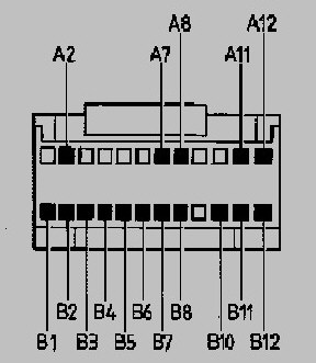

    Für die BC Nachrüstung beim 1.3S Kadett brauchst den richtigen Bordcomputer, einen passenden Wegstreckenfrequenzgeber (6er?), eine Kraftstoffdurchflussmengenmesser, die passenden Stecker.
    Belegung:
    1 - Masse BR (auf blankes Metall oder an ein anderes braunes Kabel)
    2 - Dauerplus RT (entweder direkt von Batterie (Sicherung!) oder von einem anderen roten Kabel)
    3 - Wegstreckenfrequenzgeber BLRT
    4 - Kraftstoffmengenmesser
    5 - Tankinhalt BLSW (Kabel von Tankanzeige)
    6 - Zündungsplus SW (von Zündschloss oder anderem schwarzen Kabel)
    7 - Zündschloß SWRT (von Zündschloss)
    8 - Temperaturgeber BL
    9 - Temperaturgeber BLWS
    10 - Zündungsplus SW ((von Zündschloss oder anderem schwarzen Kabel)
    11 - Kodierung Bordcomputer (auf blankes Metall oder an ein anderes braunes Kabel)
    12 - Kodierung Bordcomputer (auf blankes Metall oder an ein anderes braunes Kabel)
    13 - Kodierung Bordcomputer (auf blankes Metall oder an ein anderes braunes Kabel)

    Also der grüne ganz unten sollte zum Bordcomputer gehören.
    Das verlängerte Kabel zum Steuerteil soll dort wohl den Einspritzimpuls abgreifen...
    Der Stecker im ersten Bild gehört meiner Meinung zumindest nicht zum Check Control, da wurden diese Kabelfarben nicht verbaut, glaub ich.
    Oder hab ich was nicht verstanden???

    Das heisst, daß der zwar rein mechanisch passt, aber die Werte (Durchschnittsverbrauch, Reichweite und evtl. Durchschnittsgeschwindigkeit) werden falsch angezeigt, da der BC nicht auf Dein Auto geeicht ist.
    Zumindest hat Opel für fast jede Auto / Motorenkombination nen anderen BC.
    Schaust auch mal hier: Bordcomputer
    Tja, würde mal sagen: Pech gehabt...
    Du hast Dir einen BC vom Rekord E mit LE- / LU-Jetronic andrehen lassen...
    Dieser wird über Klemme 12 auf Masse codiert und brauch, je nach Hinterachsübersetzung nen 6er oder 7er Geber...
