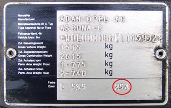

WOL000033J5365066
WOL - Opel
0000 - Platzhalter
33 - Kadett E LS - Fliessheck 3-türig
J - Modelljahr 1988
5 - Werk Antwerpen II
365066 – Fahrgestellnummer
E256 - Schwarz 2-Schicht Metallic Lack
554 – Plaid/Lyon grau (W6J Sport Variante 2)
