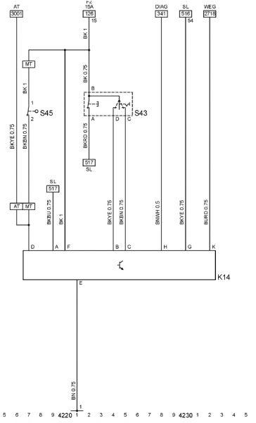

    Wenn ein Kadett 16V hast, dann mußt mal am Motorkabelbaum schauen, dort muß sich ein 4-poliger Stecker befinden, schätzungsweise am rechten Federbein..., der ist folgendermaßen belegt:
    Belegung Stecker X14 – 4-polig
    01 – braungelb – an Diagnosestecker X13 – PINA B (Fehlercode)
    02 – weiß – Bordcomputer Verbrauchssignal > braungelb an Bordcomputer
    03 – braunblau – Motorkontrolleuchte > an Motorkontrolleuchte
    04 – braunweiß – an Diagnosestecker X13 – PIN G (Masse)
    Mit einem Durchgangsprüfer musst Du jetzt PIN 2 von diesem Stecker (die Seite mit dem braungelben Kabel) mit PIN 4 am Bordcomputerstecker durchmessen. Es muß Durchgang sein.
    Ist das i.O., dann mußt nochmal messen.
    Diesmal von PIN 32 des Steuerteils (Kabelbaumseite) zum PIN 4 des BC Steckers.
    Da sollte auch Durchgang sein. Wenn nicht, dann für Durchgang sorgen.
    Ist Durchgang vorhanden, dann einen anderen BC zum Testen nutzen. Typ ist egal, es geht dabei nur um die Frage, ob ein Wert ankommt.
    Haut das auch nicht hin, Steuerteil wechseln.
