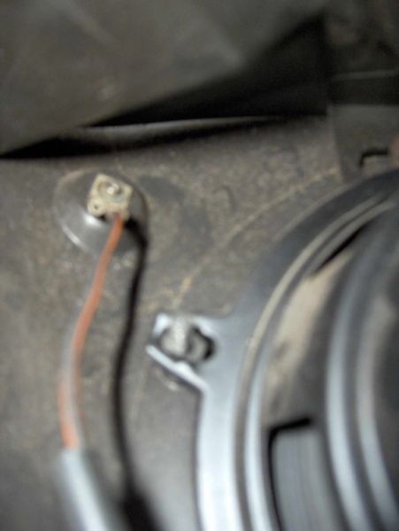

Hier mal Bilder von der Masseklemme .Darfste eben nur nicht auf masse legen .
Ansonsten geht fürs Verdeck einmal nen Kabelbaum nach hinten mit dem Dicken Kabel, was zur Batterie geht, und steuertechnisch in die Mittelkonsole, was alles ansich super passt .
