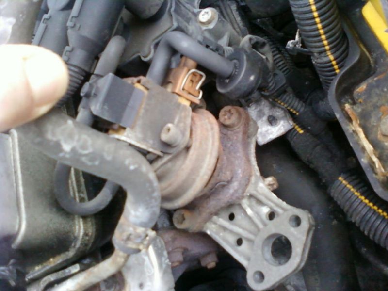

    Hab auch schon einiges probiert .
    Motorentlüftung,NW-Gehäuse entlüftung, Ölsieb usw .
    Kein Plan wie ich das finden soll .
    Weis bei den Oilcatch dingern leider nicht, ob die mir dreckpartickel mit durchlassen, was ja das Teil mehr oder weniger verhindert .
    Beim NE sitzt das ja schön, direkt im Deckel, über dem Nöckchen .
    Der Oilcatch würd mich nun mehr ansprechen, auch um zusehn wie das aufgefangene Öl aussieht, weil mir der Eco da die meisten Sorgen macht .
    LG Keo
    Danke fürs gucken .
    Hab das neue Zündmodul bestell, mal sehn .
    Hab noch nen Problem, und zwar die NW-Gehäuse entlüftung .
    Dafür is ja dieser Schwatte Kasten, der is bei mir bissel am siffen, und ich find es nicht im Netz, evtl geb ich ja nur den falschen begriff ein .
    Wie genau nennt man das ding ?
    Kann ich statt dem Ding mit Sieb, auch nen Uni-Oilcatchtank verbauen ? Sehn ja besser aus .
    LG Keo
