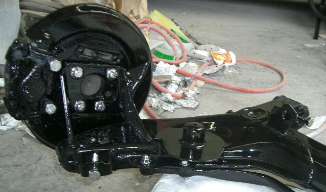

Soo
Trommelachse ist nun da.
Ist alles geschraubt,aber woran befestige ich beim Umbau die Sättel ?
Kann ich die Trommelnaben lassen ?
Hat wer Bilder von der umgebauten Achse ?
Gruß Manni

Hallo
Sollte ich nun nur eine Achse vom Astra F ohne Scheiben bekommen,schraube ich die Trommeln ab........... O.K.
Aber woher bekomme ich die Platte für die Scheiben ?
Nur von allen Astra 2,0 und 1,8 16V ?
Könnten das hier die richtigen Achsstümpfe sein (Teilenummer: 90236464 ) :
