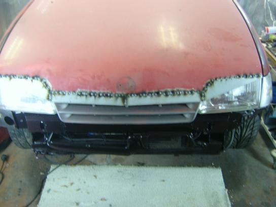

Wenn man den Bösen Blick rangeschweisst hat, wie sind die weiteren Schritte?
Was ist am besten? Verzinnen? Zinkspray? nur Spachteln?Verzinnen muß man nicht unbedingt.Hab bei Mir mit Aluspachtel vorgespachtelt und bin dann mit Fein Spachtel drüber.Das hält.
Zinkspray ist Müll.

Hab die Haube auch drauf gelassen beim Anschweißen.Gab keine Probleme beim Schweißen.
Edit
Hier mal ein Bild davon
