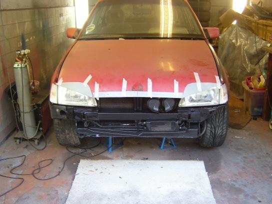

Bis auf die Farbwahl ein schönes Wägelschen.Wird er auch noch Tiefer,Alu's oder so?
