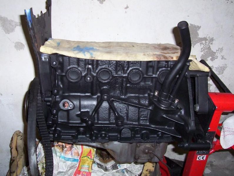

Mal ein kleines Update nach nem halben Jahr, gibt aber nicht viel zu berichten:
an der Karosse ist noch nichts passiert...
Weiterhin über ebay einen Motor gekauft, zerlegt, mit neuen Pleuellagerschalen und Kolbenringen versehen.

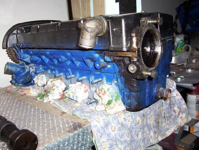

Den Block im Anschluss abgeschliffen und lackiert. Grund war eine Kirmeslackierung (blau auf silber auf öligem Siff) wie sie noch auf dem Zylinderkopf zu erkennen ist:

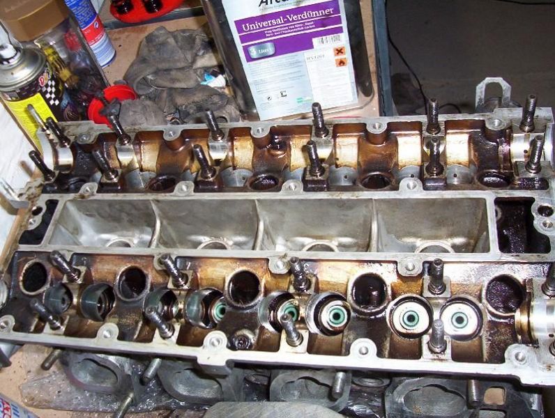

Nen zweiten Kopf hatte ich noch liegen - der hat jetzt erstmal neu eingeschliffene Ventile (scheiß Arbeit) und neue Schaftdichtungen bekommen.

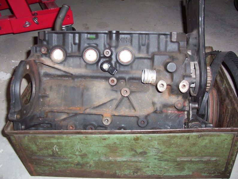

Wie es der Zufall wollte, bin ich günstig an einen weiteren Motorblock gekommen (Laufleistung???).
Den mache ich wohl als nächstes fertig, da der Motor in meinem weißen 16v vermutlich noch der erste ist und damit schon 210 tkm auf der Uhr hat.

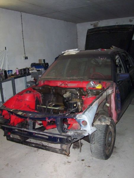

Wenn alles klappt, gehen die Karosseriearbeiten am 5-Türer im März los.
