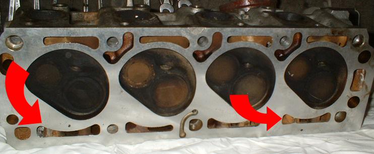

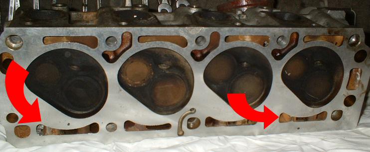

Und der Kopf wurde geplant aber ich weiss nicht in wie fern das vorher auch schon passiert ist.
Aber denke schon nen gutes Stück da man bei dem einen Kanal schon den zwischenraum mitgeplant hat.
