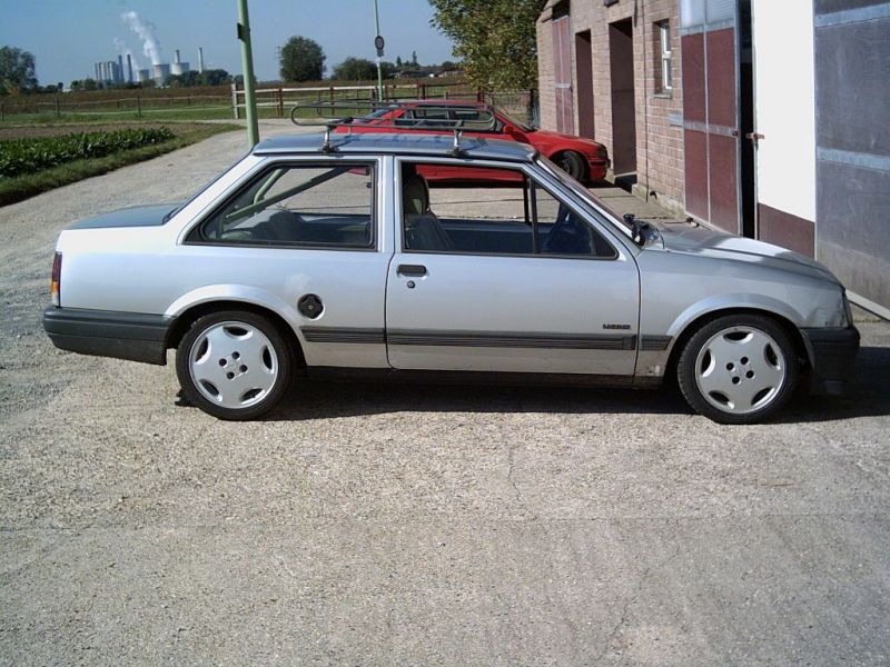

    Also die Calibra Felgen schwarz lackieren gefällt mir überhaupt nicht. Ich mag keine schwarzen Felgen.
    Groß aufbereiten werd ich die Felgen nicht. Die hintere BBS Felge ist sowieso wrack. Hatte sie als Ersatzrad im Kofferraum liegen.
    Der Corsa ist mein DailyDrive. Alleine nur Arbeitsweg 140km täglich, und wie gesagt sinds Winterfelgen. Da steck ich dann nícht Kohle ohnmass rein.
    Frank: das hat nichts mit Kindergarten zu tun. Das ist meine Meinung. Ich würd mir auch runde Radläufe selber dengeln, als welche vom Golf, oder Escort oder sonst nem anderen Hersteller. Ist wie gesagt meine Meinung
    Desto öfter ich mir die Bilder anschaue gefallen mir die BBS auch besser.
