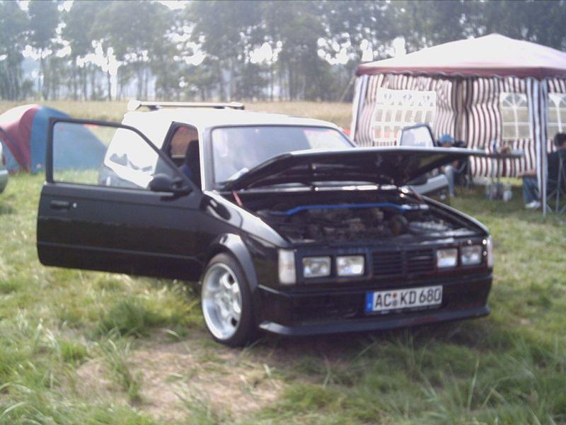

    Hier mal ein Bild von meinem von damals mit Doppelscheinwerfer:
    Ich habe die Front noch und werde sie auch bestimmt nochmal verbauen.
