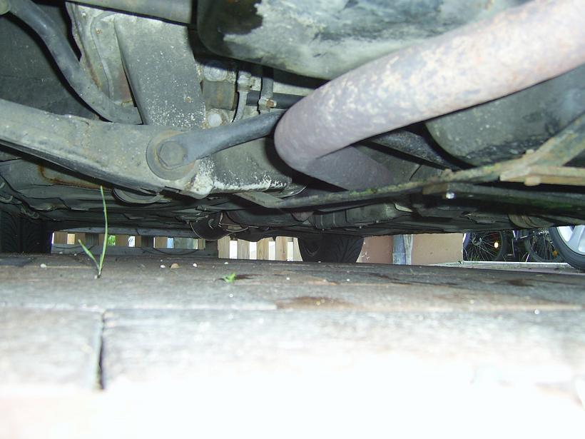

    Deshalb hat meine selbstgebratene Domstrebe auch nach der ersten Überarbeitung so ausgesehen. Davor hatte ich sie auch komplett unterm Auspuffrohr und unter dem Unterfahrschutz durch verlegt -> öfters mal aufgesetzt (damals FK 75/50)). Hatte dann auch bisschen Angst das ich mir ned mal was wichtiges verbiege beim hängenbleiben. Und das ist dabei herausgekommen. Die Wirkung ist die selbe, nur das der Tiefstpunkt der Karosse weiterhin Querlenker und Unterfahrschutz (auch selbstgebaut) sind (jetzt mit Weitec 80/60).

    Das mit der Querlenkerstrebe war für mich auch der Grund mir selber eine zu schweißen. Hab nen dünneres Rohrstück genommen und gebogen. Nach den ersten Testfahrten (unterm Krümmerrohr und Getriebe durch) hab ich mich dann zu einer Überarbeitung entschlossen...waren noch 5 cm Luft darunter
    -> Seit dem Umbau geht sie unter dem Getriebe durch und über das Auspuffrohr, sorgt wieder für bissl mehr Bodenfreiheit.
