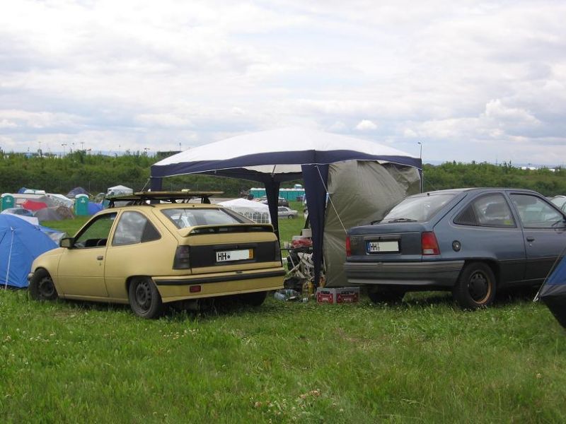

    Wir sind auch seit Sonntag nachmittag wieder zu Hause. Das mit dem Wetter war echt schade, aber ich finde trotzdem, dass es sich gelohnt hat, wenn wir auch auf der Wiese komplett im Matsch geendet wären, hätte es noch doller geregnet.
    Schade, dass bereits Donnestag nachmittag alle Plätze um die Rennstrecke belegt waren. Dadurch mussten wir wieder nach ausserhalb auf die Wiese vor Tor 7 ausweichen. Hatte das Gefühl, dass wir die einzigsten waren, die dort Party gemacht haben :D
    Hier ein Paar Bilder:
    Unser Platz
