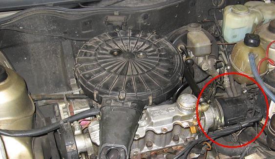

Wenns nen 1,6 i ist dann hat er den Delco (schwarze geschraubte Kappe)
Schau mal auf die Verteilerkappe (da wo alle Zündkabel dran gehen) sie ist mit 2 kleinen Schauben befestigt.
Die kannst du einfach abschrauben, da verstellst du nix ![]()
Verstellen tust du die Zündung nur, wenn du den Verteiler selbst verdrehst (dazu müsstest du aber die 13 er Mutter unten lösen)
Wenn du die Kappe ab hast, schau da mal rein, am Boden siehst du 4 Kontakte, sind die verdreckt/oxiduert?
Wenn ja mit Schmirgelpapier reinigen. Das gleiche gilt für den Verteilerfinger (sitzt auf der Verteilerwelle und dreht sich in der Kappe.
Dann schau dir die Kabelstecker an (mit Kabel mein ich die Zündkabel
Sie müssen sauber und blank sein. Das Gleiche gilt für die Kontakte, auf die sie gesteckt werden.
Denk dran dir genau zu merken, wo die Zündkabel saßen, da sonst der Motor nicht mehr läuft, wenn du sie vertauscht.
Mfg. 123 miami
