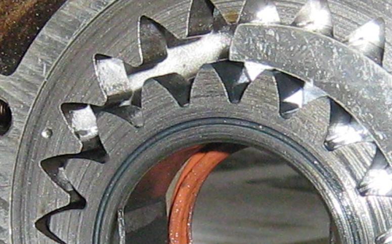

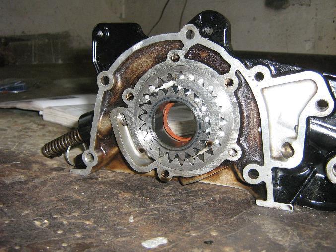

    So wieder zurück aus der Werkstatt und Ölpumpe zerlegt, und es gab ein Bild des Grauens und das nach insgesamt ca. 3/4 Stunde laufen. Da ich meinen Kopf und Nockenwellengehäuse Glasperlenstrahlen hab lassen und mein Motorbauer nach dem Reinigen des Blockes, Kopfes und Nockenwellengehäuses gesagt hat das ich mir keine Sorgen machen müsste wars doch recht schlimm. Überall in der Ölwanne schon mal Glasperlen drinnen. Danach der Aussenzahnring total festgerieben am Pumpengehäuse es hat sich sogar ein Span gebiltet (wie auf einem Bild zu sehen ist). Was mich aber am meisten schockiert sind die Stirnseiten der Zahnradflanken wo rechts das alte (10min gelaufen ist) und das neue (3/4 Stunde gelaufen ist).
    Ich werde mir jetzt morgen noch eine andere Ölpumpe holen und diese mit meiner schwarzen vergleichen wie die von der Oberfläche aussieht, aber auf jedenfall die Zahnräder wechseln, und danach den Motor eine halbe min. mit 4 Liter Diesel am Starter durchdrehen lassen, danach Öl rein warm laufen lassen und mit einem Schlammreiniger nochmal durchputzen. Vorher noch alles mal mit Druckluft durchblasen.
    Wenn keiner von euch (123 miami) was an meiner Vorgehensweise auszusetzten hat werde ich damit morgen um 09:00h starten.
    Mfg, und jetzt die Bilder

    Ohjeeeeee, das sieht böse aus.
    Will dir ja keine Angst machen aber diese Glasperlen könnten deinem Motor schon sehr stakr geschädigt haben. Wenn deine Ölpumpe so eingelaufen ist sehen deine Lager nicht anderst aus. An deiner Stelle würde ich die Maschine ausbauen und zum Motorbauer zu bringen und verlangen eine neue Maschine zu bekommen...
