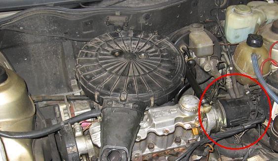

    Wenns nen 1,6 i ist dann hat er den Delco (schwarze geschraubte Kappe)
    Schau mal auf die Verteilerkappe (da wo alle Zündkabel dran gehen) sie ist mit 2 kleinen Schauben befestigt.
    Die kannst du einfach abschrauben, da verstellst du nix ;)
    Verstellen tust du die Zündung nur, wenn du den Verteiler selbst verdrehst (dazu müsstest du aber die 13 er Mutter unten lösen)
    Wenn du die Kappe ab hast, schau da mal rein, am Boden siehst du 4 Kontakte, sind die verdreckt/oxiduert?
    Wenn ja mit Schmirgelpapier reinigen. Das gleiche gilt für den Verteilerfinger (sitzt auf der Verteilerwelle und dreht sich in der Kappe.

    gut mache das ma, nenne ich ma sauber erklärt das raffe ich sogar, aber so ausem gedächtnis is das ne braune kappe ^^ und keine schwarze.ich machs gleich ma un sag dann nachher bescheid obs geklappt hat

    Eine Braune? Das Wäre dann die von Bosch. Wenn das der Originalmotor in deinem Beauty ist, dann sollte das ein C16NZ sein und da müsste soweit ich weiss die Kappe dann so
    aussehen.
    Wenn nicht wär das auch egal. Die Vorgehensweise ist gleich, musst nur statt der Schrauben 2 Klammern lösen. Wichtig hierbei ist, dir zu merken wie rum die Kappe saß (am besten mit einem Filzstift vorher markieren)
