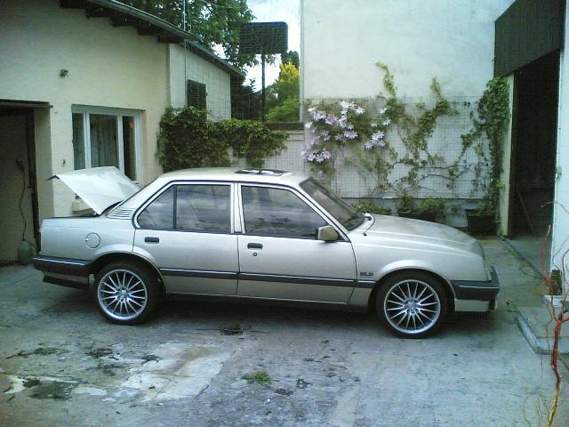

Zum Fahrverhalten mit Keilform hab ich auch nichts negatives zu berichten...

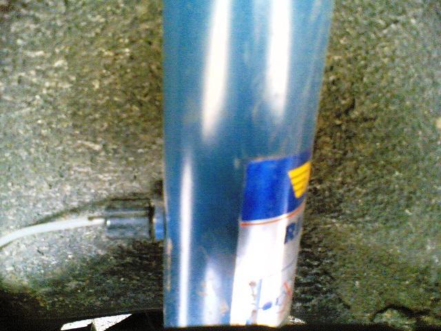

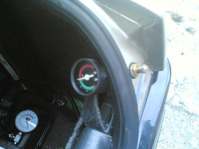

Hier mal genauere Bilder:
[ebay]160070388496[/ebay]
Ist zwar nich Opel, aber man kann sehen, dass Zwischen den Stoßdämperelemeten ein Gummiball ist, der mit Luft gefüllt wird... Das zubehör mit dem Schlauch, Manometer und Ventil ist immer dabei. Ihr solltet mal bei D&W Repair vorbeischauen, da gibts die.
Oder bei ebay nach "Überlastlifter" oder "Niveaustoßdämpfer" suchen.
Ich hab nen Satz "Monroe Rideleveler" drin... Genial die Dinger... Fahrzeug ist auch im beladenen Zustand besser beherschbar und selbst mit Anhänger, 4 Personen und 200kg im Kofferraum kann man locker das "Niveau" halten.
Bis zu 8 Bar sind bei mir möglich. Auch problemlos mit meinen 40mm Federn... Vorne hab ich die Konis gelassen.
Der Kompressor für die automatische Höhenregulierung muss auch noch her.
