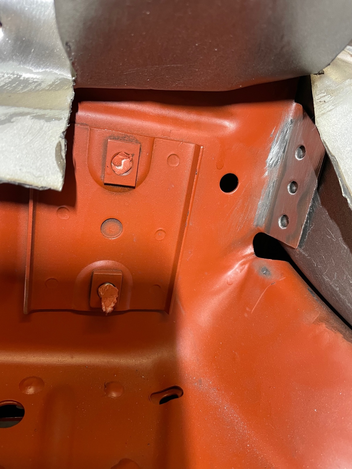

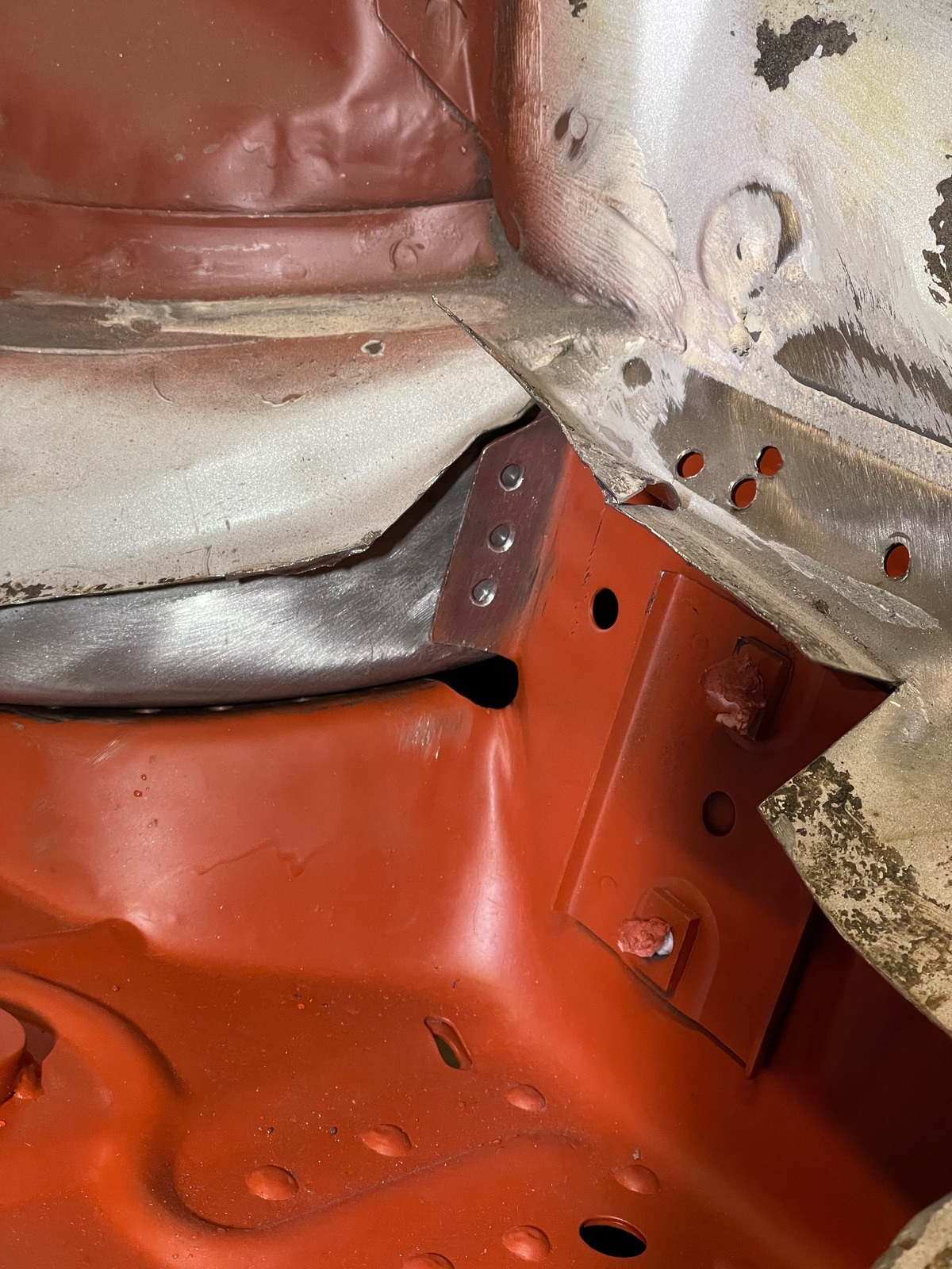

Zwar sind noch nicht alle Punkte gesetzt, aber die Lehre konnte ich schonmal abbauen. Und auch die Schrauben an den Querlenkern gingen butterweich raus. Also passt alles 😀
Ich muss ja gestehen..die Angst schweißt bei jedem Punkt mit. Ist ja schießlich ein sehr belastetes Bauteil am Wagen. Bis auf einem Punkt saßen bis jetzt alle. Hab auch das erste Mal über Kopf geschweisst..ist einfacher als gedacht!
Auf dem letzten Foto sieht man schonmal ne halbe Naht an der Seite. Werde alle Teile zusätzlich noch mit kleinen Nähten fixieren. Doppelt hält besser!
Wenn ich es richtig interpretiert habe werden die neuen Stützen laut Anleitung nur mit solchen Nähten eingeschweisst. Stimmt das?
Freitag gehts mit der anderen Seite weiter..

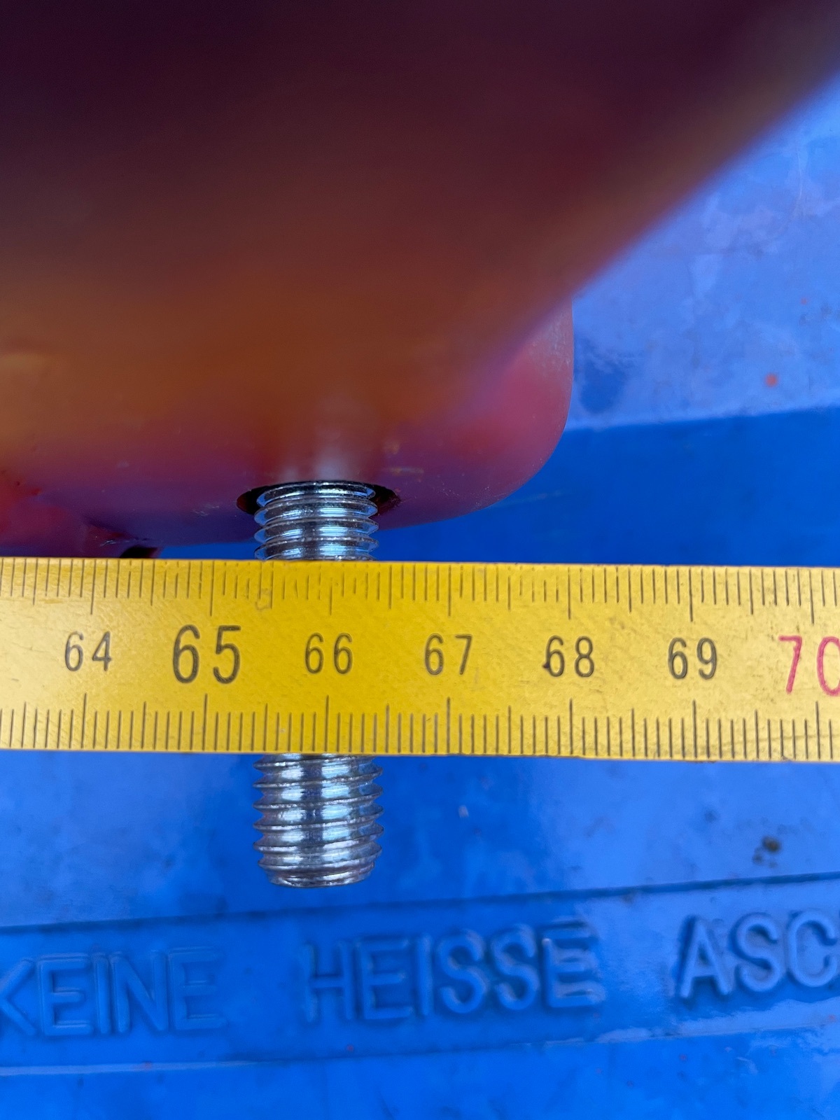

Auch die Punkte habe ich mal nachgemessen.
Bis auf nen mm, was auch Messungenauigkeit sein kann, passt es auch hier (65,8 sollten es in der Mitte sein. Das Bild ist nicht ganz von oben aufgenommen sehe ich gerade).

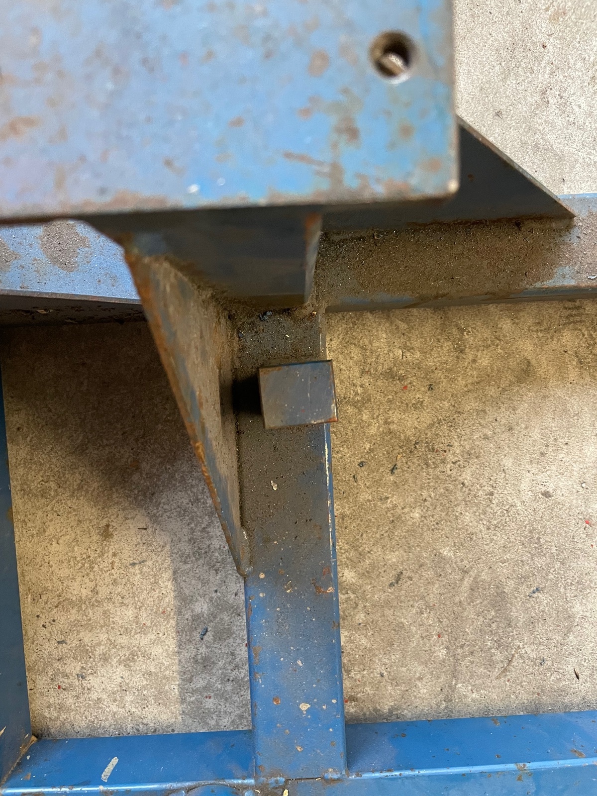

Habe auch mal an der Rahmenlehre nachgemessen. Selbst da passen die Werte nicht zu 100%.
Interessant finde ich das die Schrauben auch nicht gerade sondern leicht nach aussen verlaufen.
Also mal mit gerade bohren ist es auch nicht so einfach getan. Das erklärt warum die eine Seite bei mir nicht 100% passt. Das habe ich ja mittlerweile auch durch versetzen des einen Loches korrigiert.
Somit muss was beim Einbau verrückt sein.

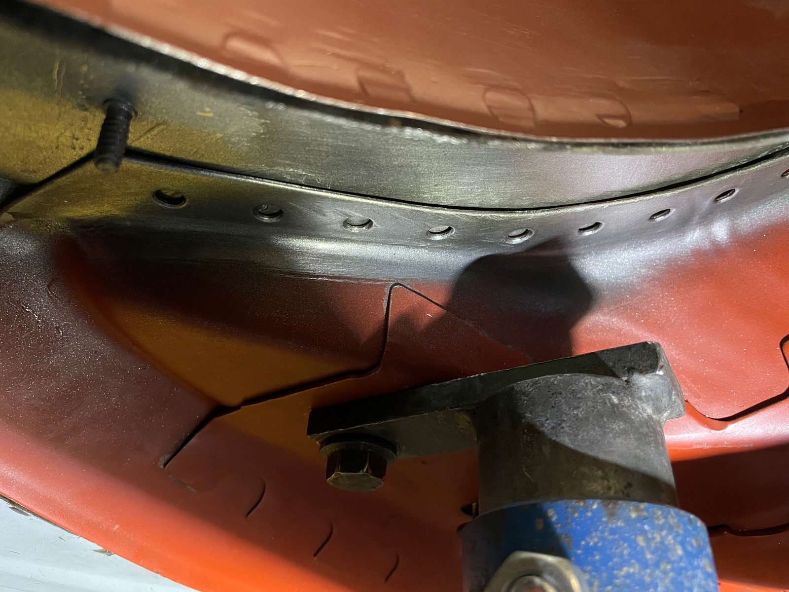

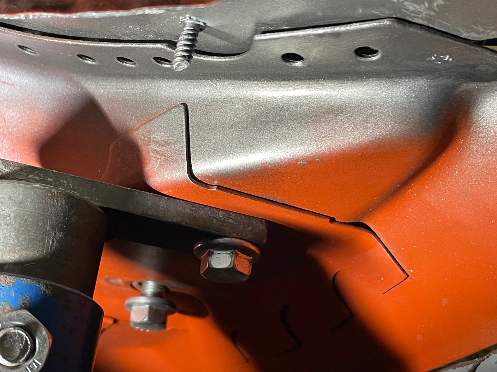

Jetzt habe ich die Rahmenlehre wieder am Auto befestigt, aber zuerst jeweils die beiden Punkte links und rechts vom Boden und der Stütze befestigt und dann endgültig die anderen Punkte an der Karosserie festgezogen.
Wie man sieht es passt jetzt unten auf beiden Seiten
Und im Innenraum
Also werde ich das so einschweißen.

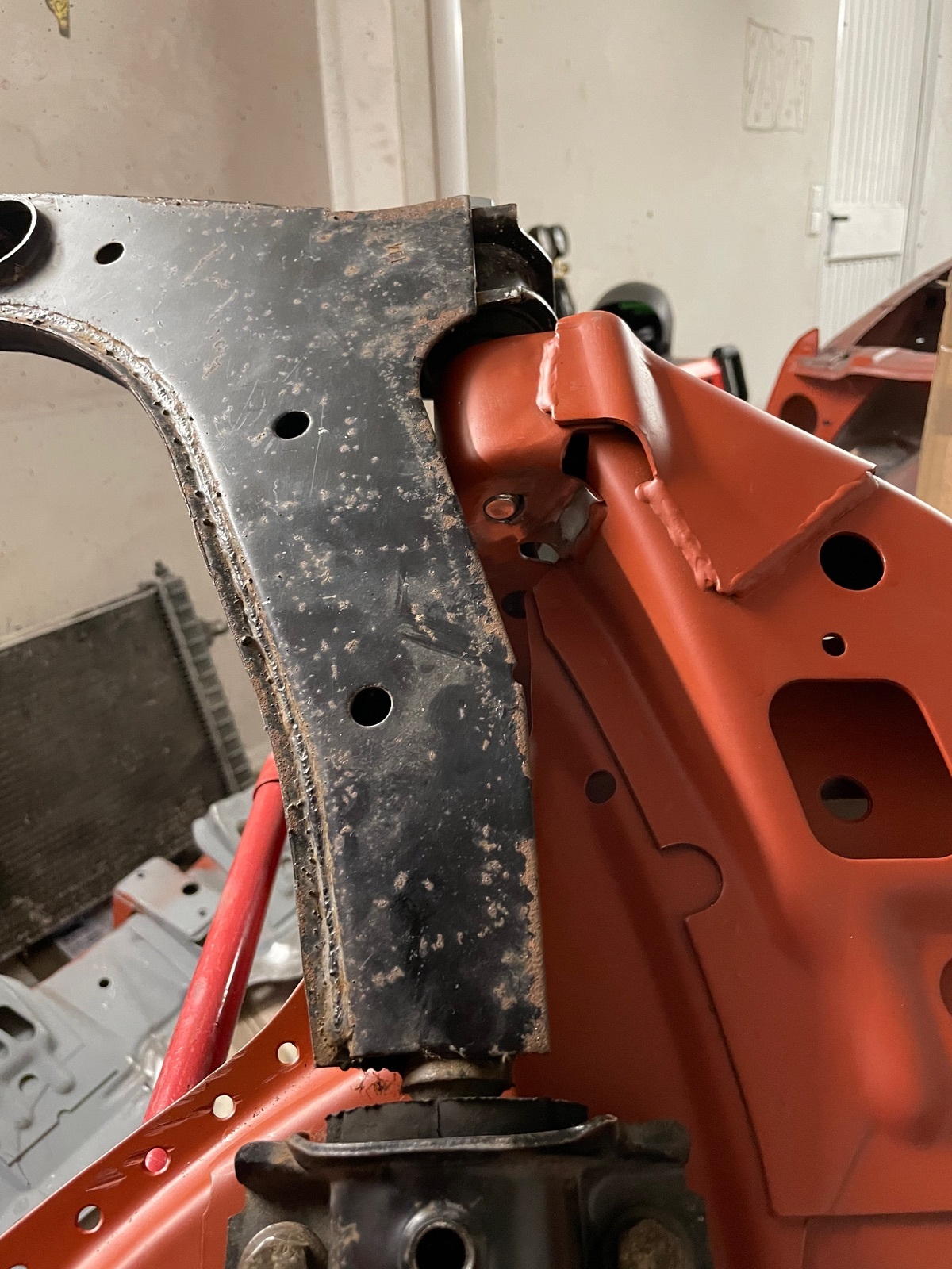

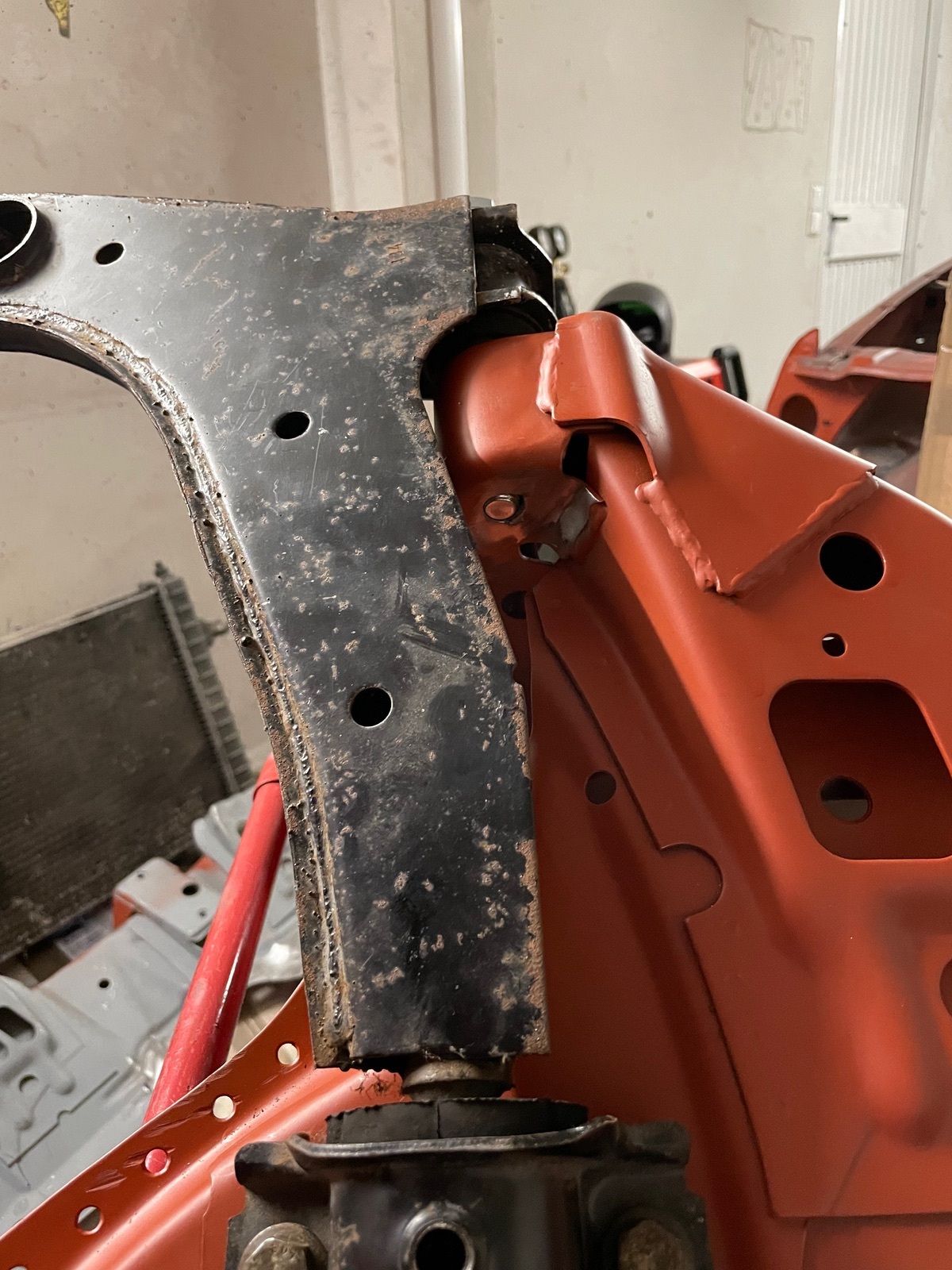

Also habe ich angefangen Löcher zu bohren.

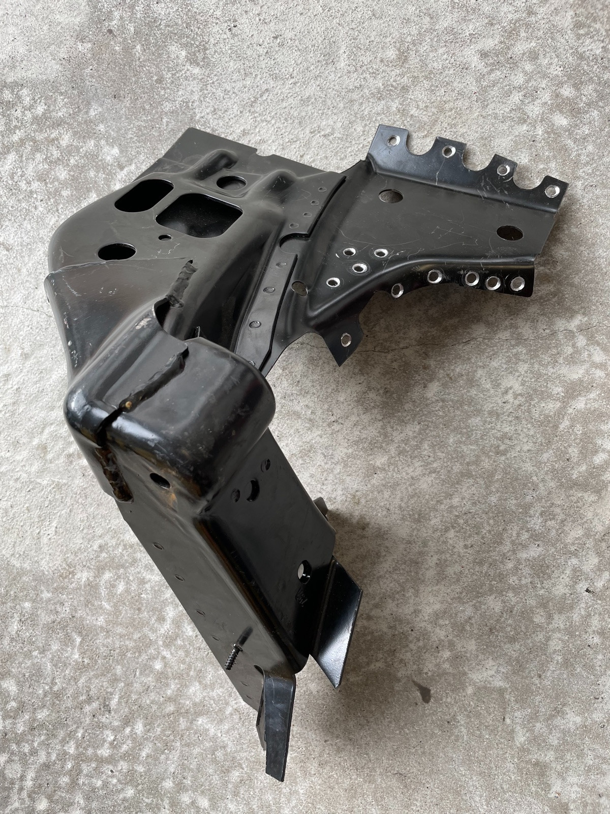

Zum Glück habe ich das gemacht, denn dabei habe ich festgestellt das die Aufnahmen der neuen Lenker kleiner sind als die Alten!
Auch an dem neuen Längsträger auf dem Dach, wo die dran sind, sind die genauso klein. Die Schraube bekomme ich da nicht durch.
Hat jemand die gleiche Erfahrung gemacht, als der oder diejenige den schon einmal getauscht hat?
Was mache ich nun?Aufbohren?

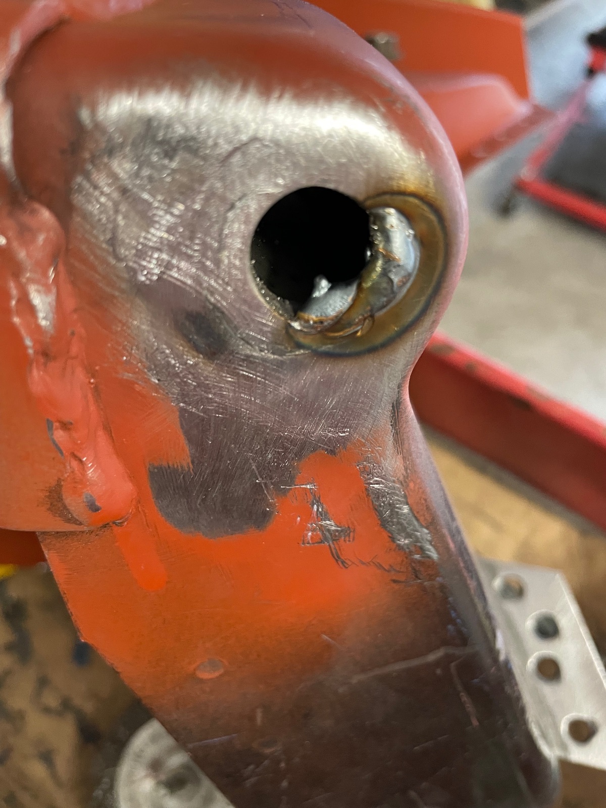

Bei dem Aufbohren hats auf der einen Seite nicht optimal geklappt, was mich ziemlich geärgert hat. Und genau das verursacht jetzt das ‚Problem‘. Ich müsste das Loch quasi jetzt ein bisschen ‚versetzen‘, damit es wieder richtig wäre.
Natürlich kann es auch sein, das die von Opel vorgebohrten zu kleinen Löcher schon nicht richtig waren..
Die von Dir beschriebenen 4 Aufnahmepunkte habe ich natürlich durch die Lehre, wo ich das Teil ohne Auto einspannen könnte..
Der Querträgerboden passt du 100%. Hier gehen die Schrauben durch die Rahmenlehre in den Boden einwandfrei rein.
Ich müsste quasi die Löcher zur einen Seite hin erweitern und zur anderen Seite wieder verschließen (was ja kein Problem ist).

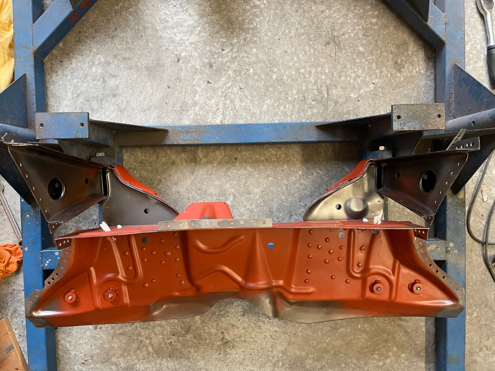

Jetzt bräuchte ich mal eine Meinung: ich habe die Querlenker mal probeweise montiert musste feststellen, dass die eine Seite, wo das Aufbohren der Löcher in den Querlenkerstützen nicht optimal geklappt hat ich diese nicht montiert bekomme. Die lange Schraube geht nicht durch.
Also habe ich das Ding zig mal montiert, das Loch erweitert und an der anderen Seite wieder kleiner geschweisst, bis die Schraube reinging. Alleine diese Arbeit hat gefühlt 2 Tage gedauert.

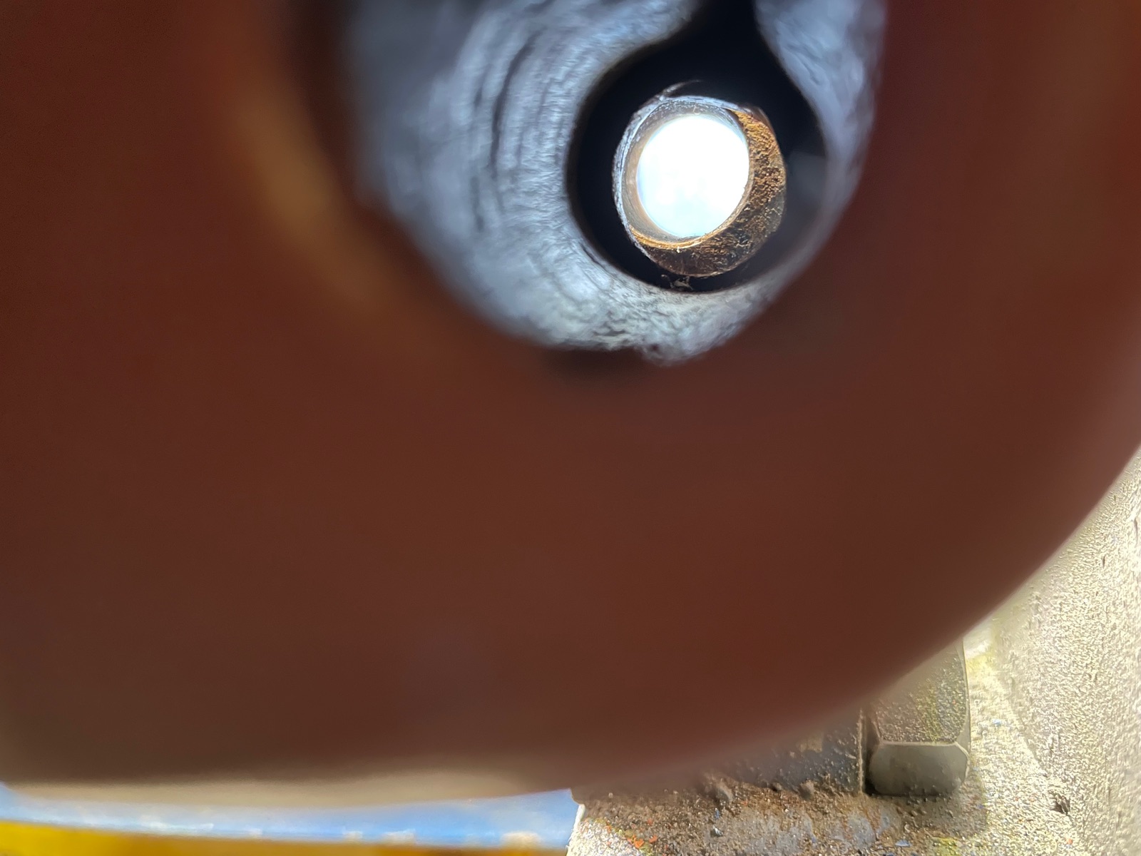

Nun habe ich den Querträgerboden wieder mit der Rahmenlehre montiert und musste feststellen das die Schraube nicht in die Führung der Rahmenlehre reingeht. Da sind 2-3 mm zu wenig Platz:
Jetzt meine Frage: sollte ich die 2-3 mm hinnehmen und das Teil einschweissen oder nochmal alles von vorne und das Loch auf der Rahmenlehre einspannen und so lange bearbeiten bis alles passt?
Was hätte es zur Folge, wenn der Querlenker 2-3 mm verschoben ist?Zumindest an der Aufnahme der Stütze? Passt der Sturz oder die Spur nicht mehr?Das untere Lager, wo das Federbein drin steckt, wäre dann quasi 2-3 mm nach aussen gewandert. Wobei ich mich hier Frage, ob das sich auf das Fahrverhalten auswirkt..
