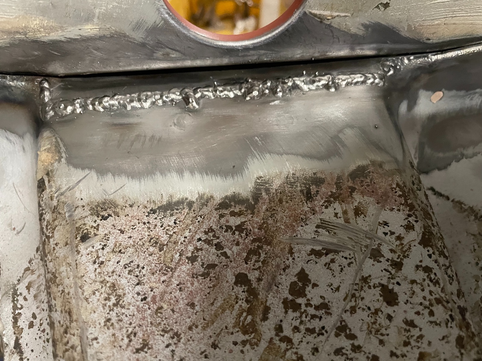

Das grösste Problem wird sein die Querlenkerstützen am Fahrzeug vom Boden zu trennen. Das war auch meine erste Idee, aber ich bin gescheitert. Aber ich habe mir jetzt auch nicht soooo viel Mühe gegeben das zu schaffen.
Wenn Du das hin kriegst würde ich es am Wagen versuchen zu reparieren. Dann stimmt die Achsgeometrie auf jeden Fall zu 100% noch... Optimal wäre natürlich ein neuer Boden, aber den zu finden wird fast unmöglich sein...
Nach einer kleinen längeren Zwangspause gings weiter. Einen Teil der Querlenkerstützen verschweisse ich vom Querträgerboden aus, den anderen von der Lenkerseite aus. Daher erstmal alles vorbereitet:
Hab es dann wieder am Wagen durch die Lehre fixiert und dann mit jeweils 3 Punkten ‚fixiert‘, dann wieder ausgebaut und auf dem Tisch ordentlich verschweisst.
Natürlich wurde alles vorher mit schweissbarer Grundierung grundiert..
Die inneren Punkte lasse ich..stört ja niemanden in dem Hohlraum. Ist bestimmt auch stabiler so
Dann alles blank gemacht und grundiert
Von der Außenseite habe ich die Schweisspunkte runtergeschliffen
Weitet gehts hoffentlich die nächsten Tage mit den wieder einschweißen
