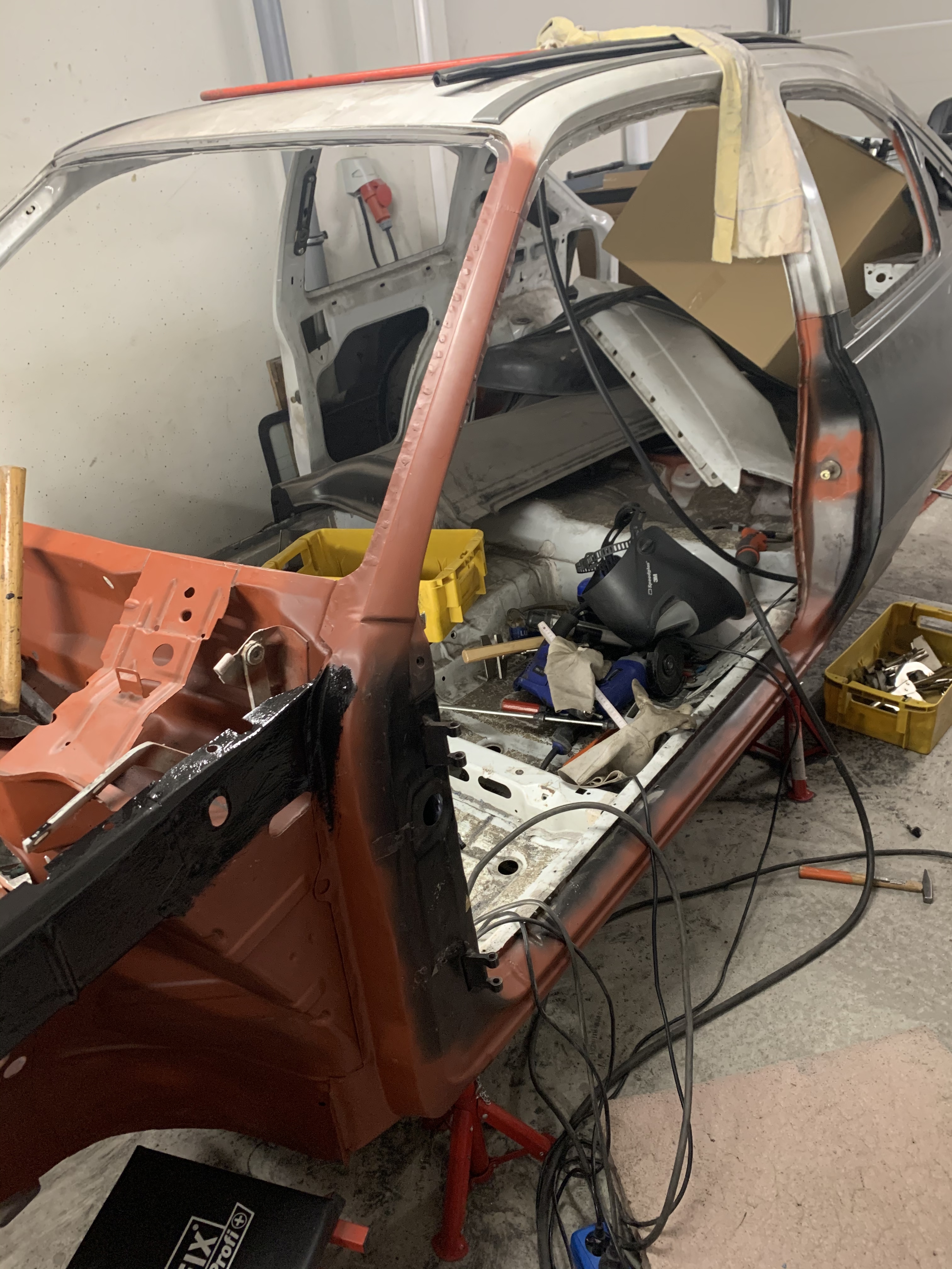

Leider musste ich den Schweller noch einmal rausnehmen, wein der Übergang zur A-Säule nicht passte.
Ich habe den Fehler gemacht diesen direkt nach der hinteren Seitenwand einzuschweißen und dann zum Schluss die A-Säule.
Es wäre besser gewesen erst die Seitenwand, dann die A-Säule und zum Schluss den mittleren Teil, damit er vorne und hinten genau passt und vor allem nach dem Einpassen der Tür.
Noch bin ich nicht ganz fertig mit dem Schleifen der Schweißpunkte. Ich habe aber schonmal für die nächsten Tage die A-Säulenverstärkung vorbereitet und mit Brantho Korrux Nitrofest eingestrichen..
Sorry für den unordentliche Arbeitsplatz, aber ich hatte gerade keine Lust mehr aufzuräumen 😊
