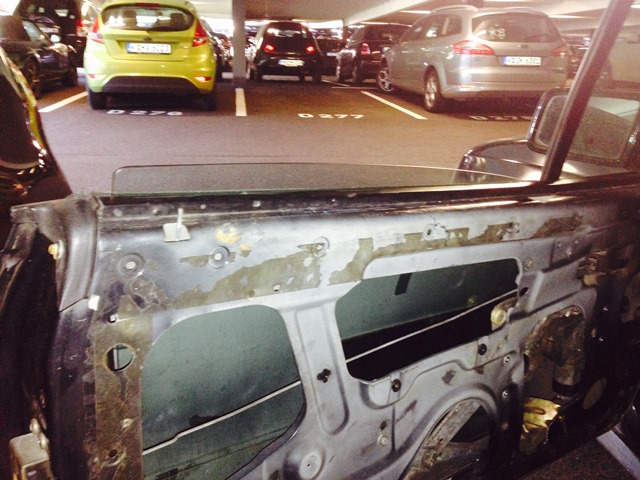

    Ich muss das Thema noch einmal aus der Versenkung holen, weil ich fast das gleiche Problem habe. Nur in die andere Richtung.
    Mein Vorgänger hat es geschafft die Scheiben so einzustellen, daß Sie oben bündig abschließen (er hat dafür offensichtlich unten was Blech weggenommen, damit der Anschlag nicht zu früh kommt).
    Die Ursache war allerdings, daß die Fensterheber falsch eingebaut wurden. Oder hier eine Grundeinstellung falsch ist, da die Scheren an den original Punkten genietet sind. Ein Ändern der "Führungsschiene" (mit 2 SChraube befestigt) bringt keine Wirkung...
    Wie bekomme ich die jetzt richtig eingestellt, daß diese ordnungsgemäß runterfahren und ich das Blech wieder für den oberen Endanschlag zurück biegen kann?
    Bin echt langsam verzweifelt...
