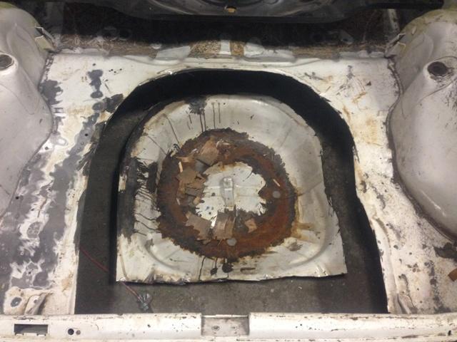

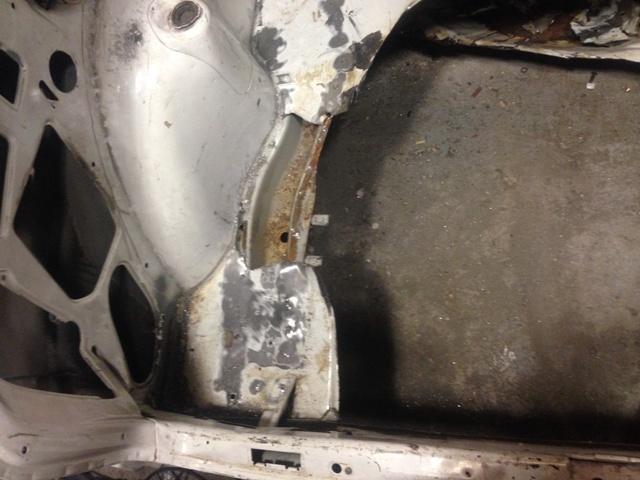

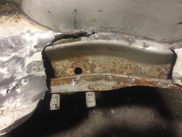

Es geht voran. Nachdem ich den ganzen Kofferraumboden nun entfernt habe ging es an die Seitenwand links:
Hinten werde ich das untere Blech an der Endspitze komplett austauschen, da hier schonmal geschweißt wurde und es wie ein schweizer Käse aussieht. Vorne werde ich nächste Woche den Schweller mal weiter aufmachen und gucken inwieweit ich das Stehblech ersetzen muss. Ist das eigentlich auch mit der ursprünglichen Seitenwand/Außenschweller verschweißt gewesen oder nur mit dem Innenschweller?
Und dann gehts ans öffnen der rechten Seitenwand. Bevor der neue Kofferraumboden und die inneren Radläufe wieder reinkommen will ich erstmal die Endspitzen und Stehbleche wieder schön da stehen haben. Dann wird der Rest der Seitenwand und Schweller entfernt. Ich will hier dem Wagen nicht zu viel Stabilität nehmen.
Habt Ihr ein Tip wie ich die hinteren Längsträger vorbehandel?Klar...mit Drahtbürste/Flex den Rost abmachen, Fertan drauf , wieder mit Drahtbürste/Flex rangehen und dann grundieren....aaaaaber...lackiere ich dann die Träger von innen lieber mit Farbe oder reicht eine (schweißbare) Inox-Grundierung (hab gehört das Zeug ist gut) und anschließend nach der äußeren Lackierung des Wagens ne Hohlraumversieglung in die dann (fast) verschlossenen Träger pumpen...
Micha

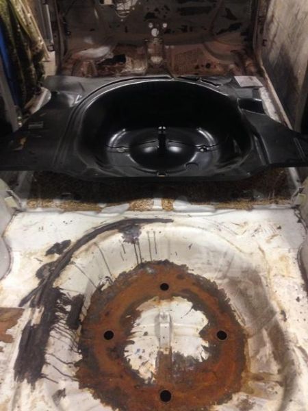

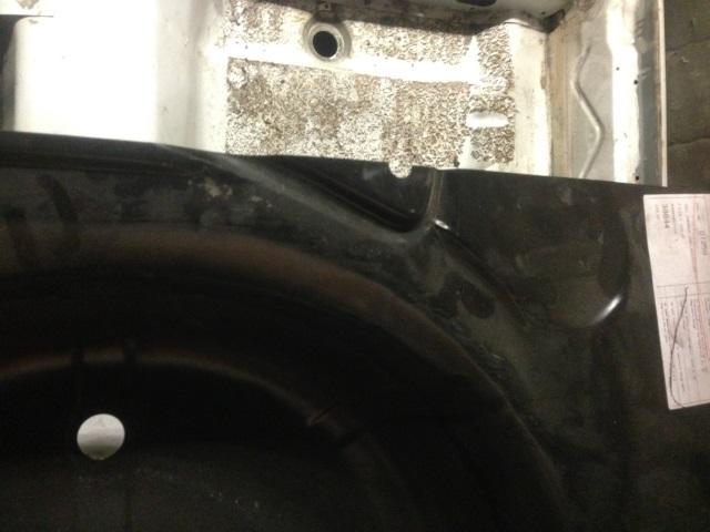

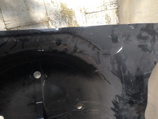

Soooo....das Blech ist mittlerweile eingetroffen. Ich bin relativ begeistert von der Passgenauigkeit.
Hab es mal auf die neue Seitenwand (original Opel) draufgelegt:
Hier muss es ein wenig gekürzt werden:
Hab es auch mal an meinen Wagen angehalten...bis auf den vorderen Teil (richtung Tür gesehen) liegt er plan am Wagen an...das wird sich aber nachher beim Einbau ergeben ob es immer noch so ist, wenn alles soweit für den Einbau vorbereitet ist...
