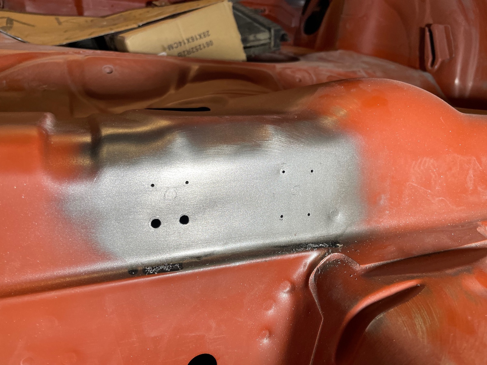

Ich habe mich jetzt entschlossen alle Löcher im Unterboden bis auf die 4, die für die originale Rahmenlehre benötigt werden, zu schließen.
Also fleissig runde Bleche geschnitten..
Und zunächst die Löcher im Kofferraumboden verschlossen
Sind noch 8 weitere übrig .. aber dann habe ich auch 11 eventuelle Rostnester beseitigt..
Oder so 😀

Dann ging's weiter mit dem Batteriehalter. Diese wandert in den Kofferraum. Erstmal die ganzen Ausbohrlöcher geschlossen und grundiert. Die Unterseite lackiere ich vor dem Einschweissen noch.
Ein Loch, wo die Halterung drüber kommt wurde geschlossen.Ich setze die direkt mittig hin.
Die anderen Löcher im Wagen werde ich mit Stopfen verschließen oder sollte ich mir die Mühe machen diese auch zu verschweißen? Sinn machen diese ja keine...ausser die, die für die Rahmenlehre notwendig sind.

Zum einen den Unterboden fertig gemacht und die vom Rost zerfressenen Halter wieder angebracht:
Die Halterungen von Armaturenbrett sind wieder eingezogen und im Bodenblech im Bereich der Querlenkeraufnahme habe ich Löcher reingemacht und das Blech von innen lackiert.
Die passenden Stopfen habe ich natürlich auch besorgt. So komme ich in Zukunft immer an den Hohlraum dran.

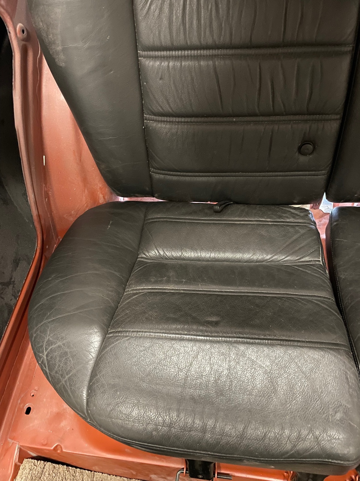

Die Halter von der geteilten Rücksitzbank sind auch eingeschweisst worden:
Was mich nur wundert: warum ist der Abstand /Spalt zwischen Rücklehne und Sitzfläche bei dem grösseren Teil der Rücksitzbank viel grösser als bei dem kleineren Teil?
Durch den Teppich wird es nicht auffallen, aber ist das normal?
