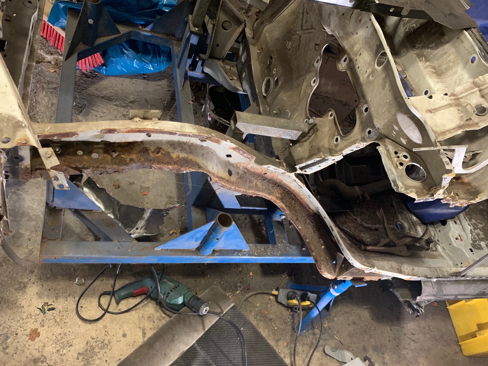

    Also bei mir sah es anfänglich genauso harmlos aus, während der Retauration kam aber das zum Vorschein:
    Nicht erschrecken..ich hab die Hardcorevariante beim Austausch der Bleche gewählt.
    Wie die Vorredner schon geschrieben haben..öffne den Bereich im Zweifel grosszügig und entroste den Innenschweller so weit du kannst und schweiße ein neues Blech ein. Mit dem Querträgerboden hat die Stelle weniger was zu tun.
    Die haben an sich keine Verbindungen die Bleche. Ausser die Punkte, wo der Querträgerboden am Längsträger befestigt ist..
