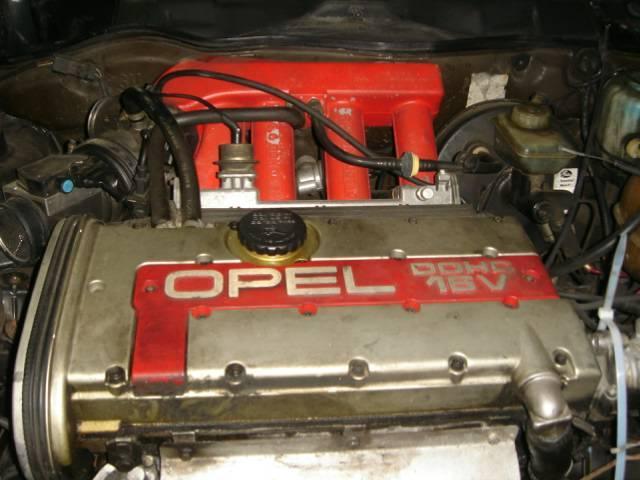

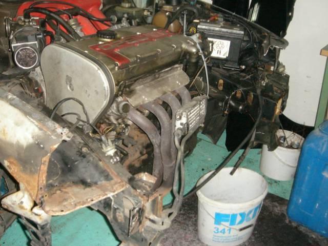

so... heute habe ich den teile spender für den 16v umbau gefunden und zugeschlagen
der hätte sogar weniger rost als mein alltags-16v, nur der rahmenschaden vorne links ist halt schade...
ist bisher mein absolut teuerster "schlachter", aber mann gönnt sich ja sonst nicht...
jetzt lasse ich mal etwas die bilder sprechen, welche ich allerdings von der ex-besitzerin habe und nicht selber geschossen.
etwas überflüssig daran ist das ram...
