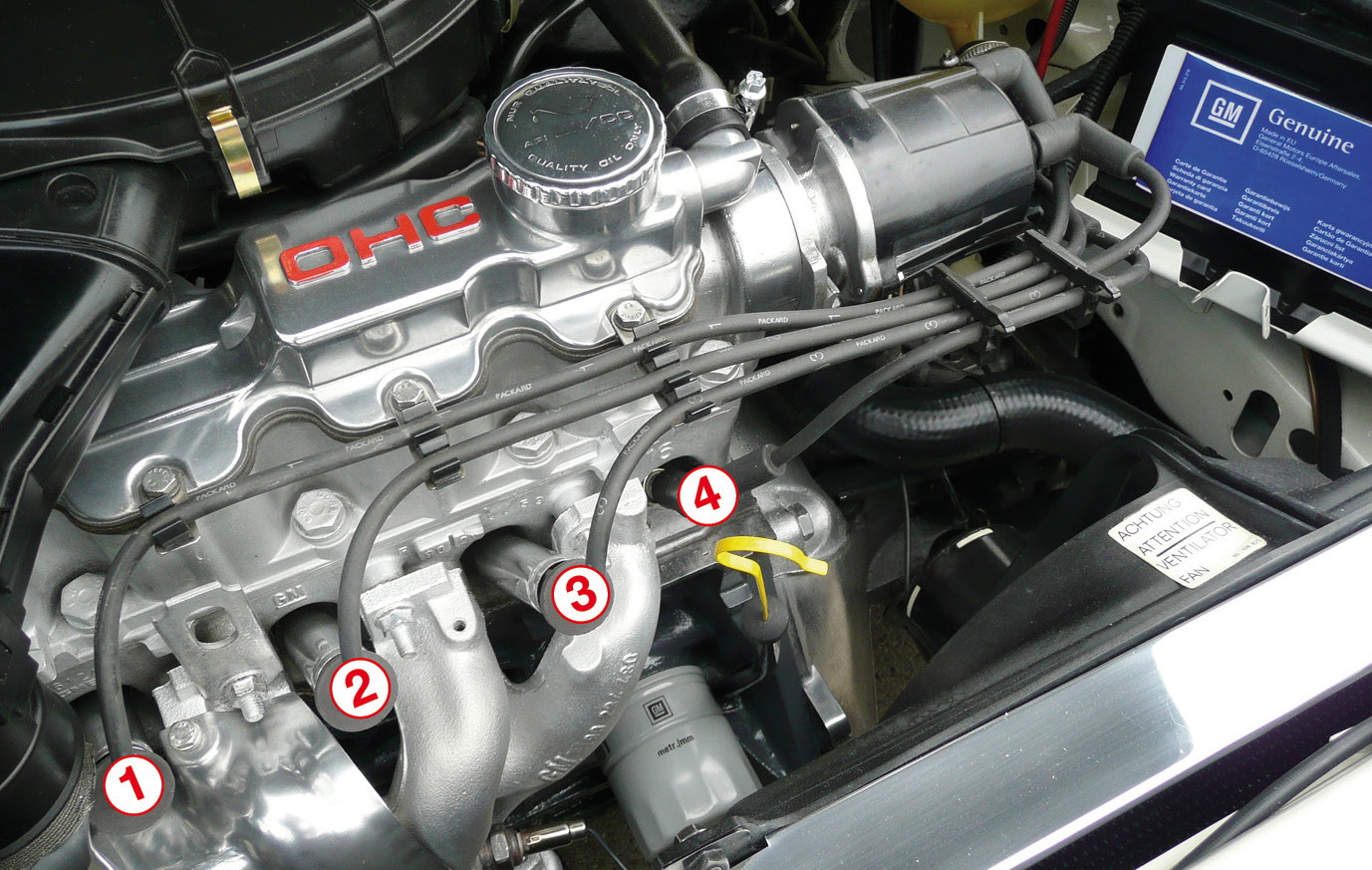

    Hallo Frank,
    es gibt/gab unterschiedliche Zündksbelhalter beim Opel.
    Beim Kadett wurde ein aurecht stehfnder Dreierhalter verbaut
    Bei meinem Kadett habe Halter vom Astra F eingebaut. Gab es im Teilelage nur als Dreierhalter. Einen 1er- und 2er-Haltef habe ich aus einem 3er-Halter verändert.
