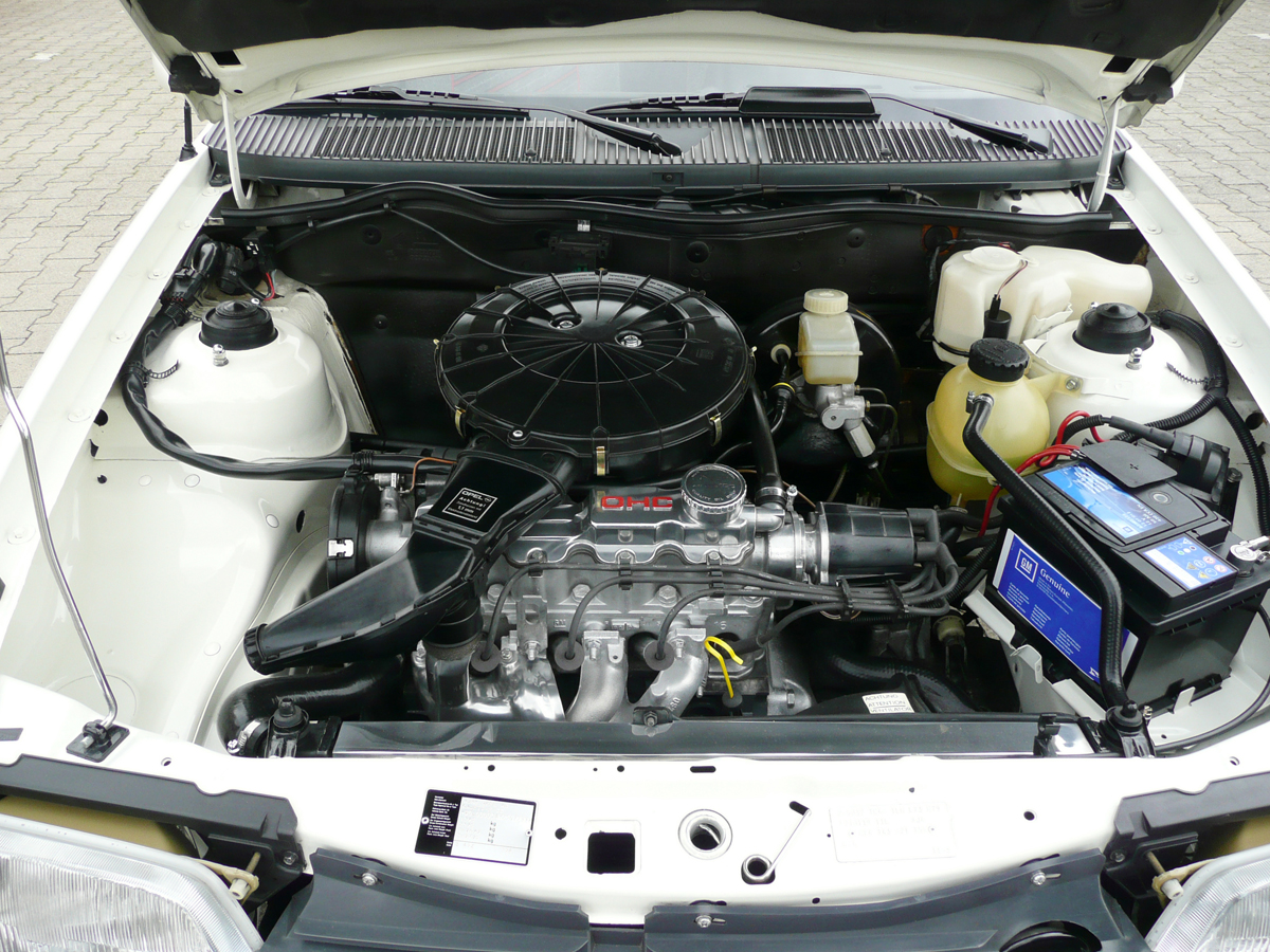

Hallo Lucas,
der richtige Zündzeitpunkt soll bei warmen Motor eingestellt werden.
Bei der Einstellung muss der Diagnosestecker überbrückt werden. Hattest Du diesen Stecker überbrückt?Normalerweise sollten anschließend die Kerbe mit der Markierung an der Kurbelwelle leicht nach früh versetzt sein. (Glaube es sind ca. 5 Grad)
Je schneller der Motor dreht, wird die Zündung automatisch vom Steuergerät in Richtung früh verstellt.
Passt die Zündung nicht, bekommt der Kolben schon den Zündfunken, bevor er ganz oben ist, dies ist nicht gut für die Lager der Kurbelwelle.Du kannst es auch hier in der Reparaturanleitung online lesen: Klick mich.

Hallo Frank,
die Rücklaufleitung ist ebenfalls frei?
hast Du evtl. auch schon mal Start-Pilot ausprobiert, vielleicht hilft es ein wenig beim Start. -
Hallo Frank,
nehme bitte die Verteilerkappe ab und kontrolliere wie der Finger steht, wenn das Kurbelwellenrad auf der Markierung für den Zündzeitpunkt steht.
Dann sollte auch die Markierung am Nockenwellenrad oben übereinstimmen. Auch der Finger müsste 45 Grad nach rechts stehen.Wie sieht es mit den Anschlüssen der Benzinleitungen Vor- und Rücklauf aus. Sind diese vielleicht vertauscht?
Teile aus anderen Motorentypen würde ich nicht verbauen, da Du nicht weiß, ob das Steuergerät diese auch ansteuern kann.
Du solltest versuchen, dass Du evtl. eine komplette Einspritzanlage für den C14NZ bekommen kannst.Es kann normalerweise nur an der Zündung oder an der Einspritzanlage liegen.
Du hast auch geschrieben, dass Du ein anderes Steuergerät verbaut hast, ist dies aus einem 14NZ?
Ist hier der Programmspeicher gewechselt worden, oder evtl. fehlt dieser im Steuergerät.Läuft die Kraftstoffpumpe kurz, wenn Du den Zündschlüssel drehst?
Diese sollte ca. 3 Sekunden laufen, um den Benzindruck aufzubauen, erst wenn der Motor angesprungen ist, sollte diese ständig laufen. -
Hallo Frank,
stimmt der Zündzeitpunkt und sind die Zündkabel in der richtigen Reihenfolge auf der Verteilerkappe gesteckt?
Es hört sich an, als wenn der Motor den Zündfunken zur falschen Zeit bekommt. -
