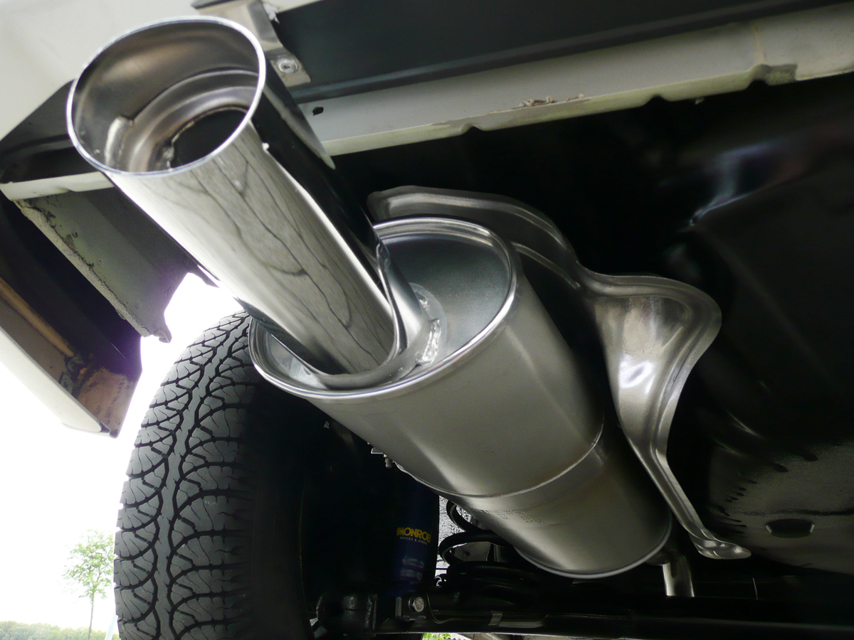

    Hallo maxx,
    behalte die Schweißstelle am Auspuff im Blick. Wenn Du es mit Zinkspray übersprüht hast, sollte die Stellen von Witterungseinflüssen erstmal geschützt sein.Da Du ja eh nicht vor hast den Kadett zu heizen, müsste die Farbe auch halten.
    Wünsche Dir und Deinem Vater viel Fahrspaß mit dem Stufen-Kadett.
    GrußDreamOpel
    Hallo maxx,
    die Werkstatt hat das vordere Auspuffrohr vom Krümmer lösen müssen, um den Zylinderkopf auszubauen.
    Vermute mal stark, dass das Vorderrohr eine zeitlang frei gehangen hat und daran gebogen wurde, dadurch ist evtl. die Schweißnaht gerissen ist.
    Wie hast es geschweißt?
    Wäre es nicht besser, gleich ein neues Vorderrohr einzusetzen, ist natürlich nicht die kostengünstige Variante.
    Ich hätte Bedenken, dass sich die Schweißnaht wieder löst, da sich an dieser Stelle große Spannungen aufbauen.
    Beim Autogenschweißen müsste es funktionieren, da sich bei großer Hitze das Metall verbindet.
    Hier wäre ein original Rohr, der Preis ist ganz in Ordnung. Klick mich.
