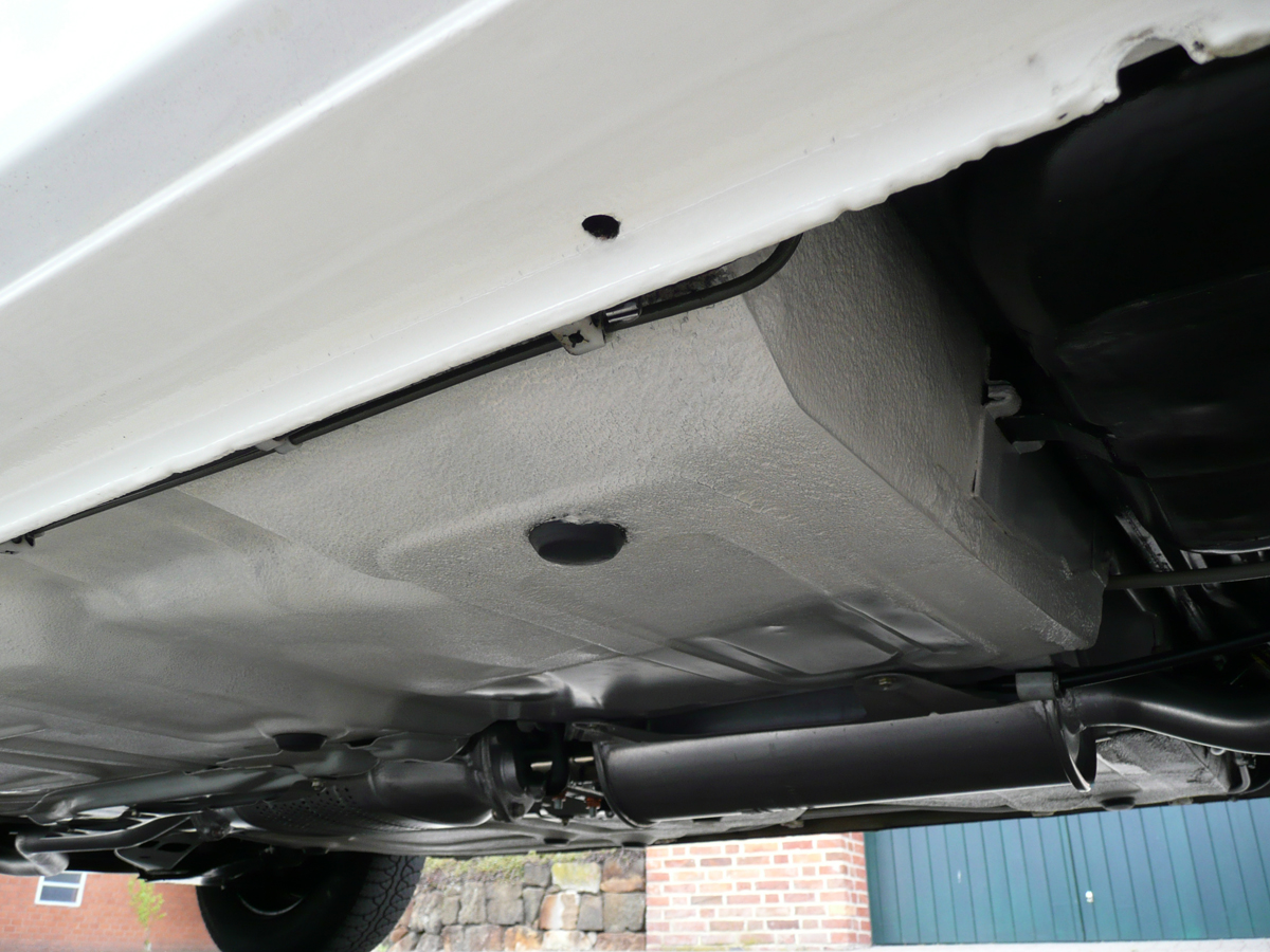

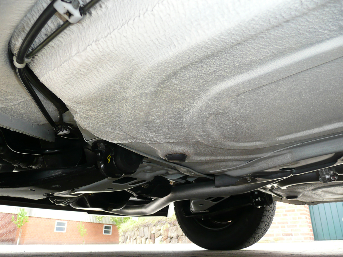

Hallo Tim,
schön, dass der Kadett wieder vernünftig läuft, bis auf die Sache mit dem Tank.
Das einfachste ist, wenn Du den Tank nur halb leer fährst.
Du könntest als erstes die Benzinpumpe aus dem Tank ausbauen. Dies kannst von oben machen.
Die Pumpe sitzt unter dem hinterem rechten Beifahrersitz unter einer Kunststoffabdeckung.
Wenn Du die Pumpe ausgebaut hast, kannst Du durch die ca. 10 cm Öffnung in den Tank schauen.
Ist er sehr verschmutzt solltest Du diesen ausbauen und versuchen diesen zu reinigen.
Vielleicht reicht es auch, wenn Du das Filtersieb unter der Pumpe reinigst.
Reinigen würde ich den Tank mit Benzin, wenn er ausgebaut ist.
Du könntest auch dann gleich einen neuen kaufen und austauschen. Dann hast Du Ruhe.
Beim Reinigen musst Du sehr vorsichtig sein, dass keine Funken entstehen.
Im Tank, auch wenn er ganz leer sein sollte, befinden sich immer noch Benzindämpfe, gerade diese sind hochentzündlich.
Hast Du schon den Benzinfilter gewechselt?
Ich habe mir damals aus einem Abwrack-Kadett den Tank ausgebaut und habe mich gewundert wie blank er noch von inner aussah.
Dies hätte ich nach 20 Jahren nicht gedacht. Der Kadett hatte aber auch erst 70.000 gelaufen.
DreamOpel
