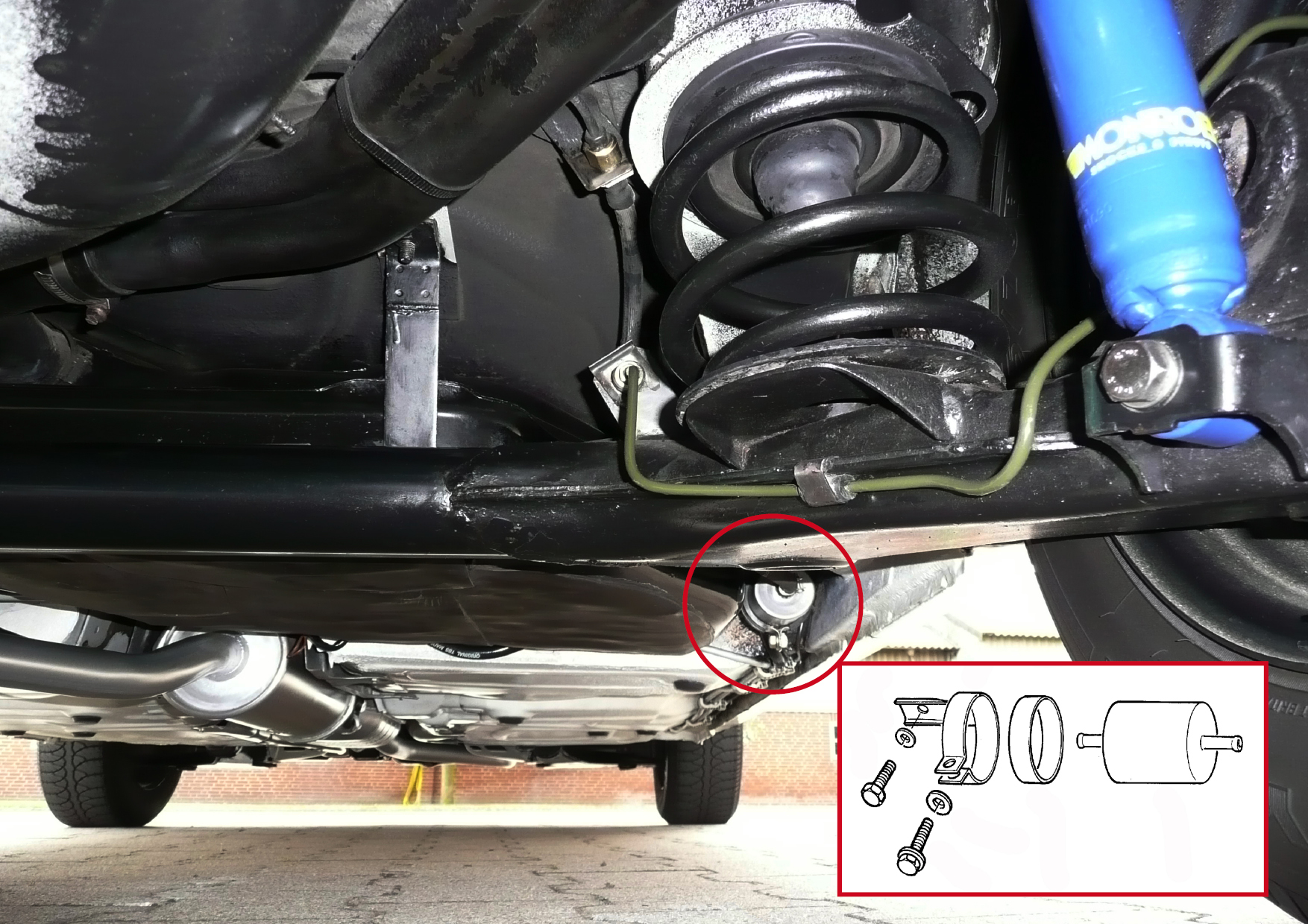

Hallo Andre,
herzlich willkommen hier im Kadett-Forum.
Zu Deinem Problem:
Vielleicht hilft Dir das angefügte Bild oder auch die Reparaturanleitung: "So wird`s gemacht".
Diese kannst Du auch online lesen. Klicke einfach hier.
Falls Du weitere Hilfe benötigst, kannst Du am Besten versuchen ein Foto von Deiner Einspritzanlage zu machen und anschließend hier unter "Dateianhänge" hochzuladen.
Dann könnte ich die Anschlüsse auch einzeichnen.
Hinweis: Der Aktivkohlefilter (schwarzer Behälter) sitzt im linken vorderen Kotflügel.
Viel Erfolg
DreamOpel
