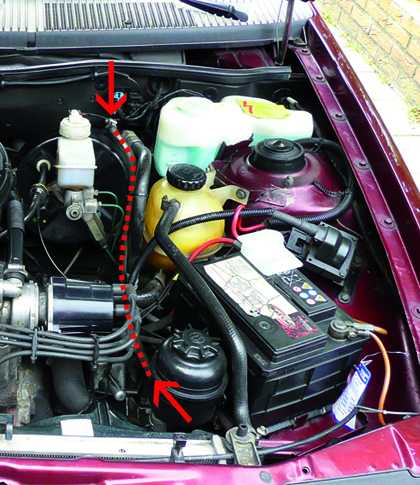

    Hallo Bluethunder,
    nein, der Stecker ist ein Endstück vom Kabelbaum.
    Das Gegenstück sitzt an der Stirnwand und ist ein Halter für diesen Stecker, siehe Bild.
    An diesem Halter sitzt noch der Umstecker für die Oktanzahl 91 oder 95. (Sollte auf 95 stehen.)
    Der Halter für den Diagnosestecker sollte bei Deinem Fahrzeug auch dort angebracht sein.
    Bei meinem Kadett mit der C16LZ-Maschine von 1986 sitzt dieser Stecker am rechten Innenkotflügel am Kabelbaum.

    Hallo Bluethunder,
    den Stecker, den Du meinst ist für das Diagnosegerät gedacht, er sitzt im Motorraum an der Stirnwand.
    Denke aus einem Kadett C14NZ und C16NZ Schlachtfahrzeug diesen herauszunehmen ist kein Problem.
    Hast Du es schon mal hier im Forum unter "Marktplatz" in der "Suche" geschrieben.
    Es werden auch hier viele Schlachtfahrzeuge für Ersatzteile angeboten. Einfach den entsprechenden User anschreiben.
    Hat bei mir immer super geklappt.
    Eine Bosch-Nr. gibt es für diesen Stecker nicht.
    Über Opel wird Du diesen nur mit dem kompletten Kabelbaum für die Motorsteuerung bekommen können.
    Dieser Stecker wurde auch im Astra F verbaut bei den 1,4i und 16i Motoren.
    Hilft Dir das erstmal weiter?
    Viel Erfolg
