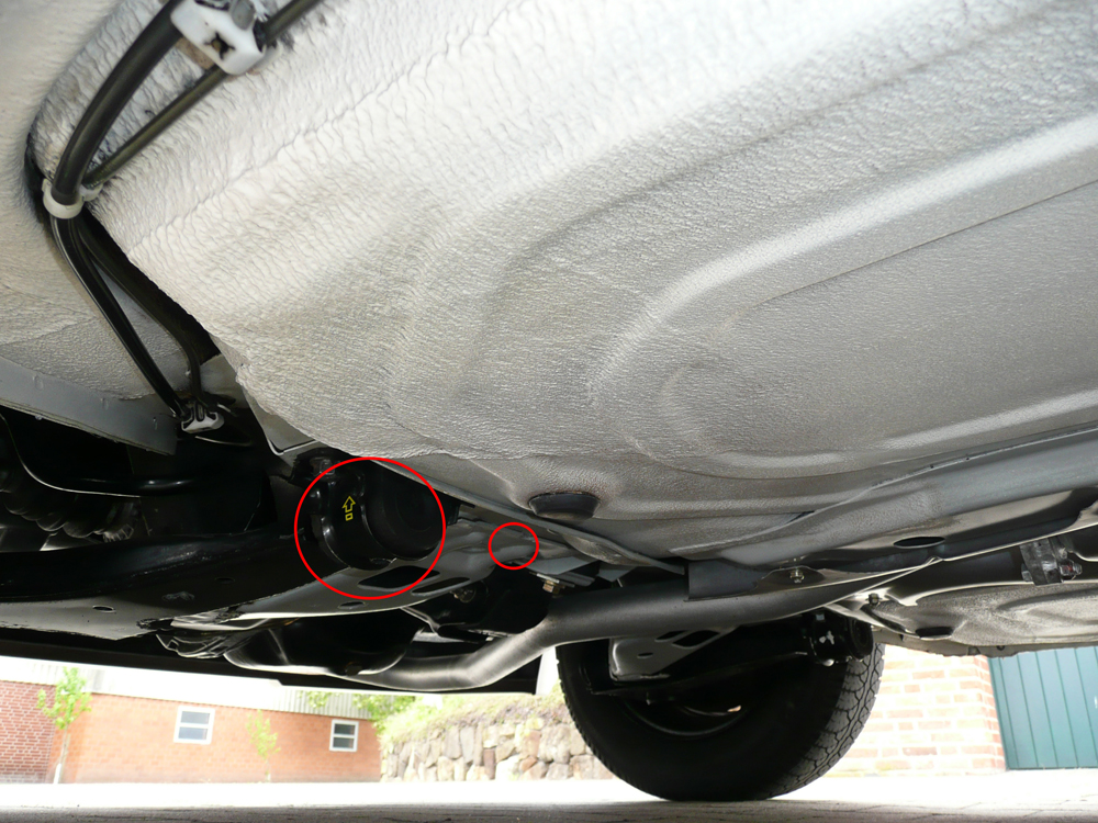

    Hi Georg,
    man könnte meinen Dein Kadett hat eine versteckte Stopautomatik, er geht beim Einparken aus.
    Hast Du es schon mal in einem Parkhaus ausprobiert, funktioniert diese Zusatzfunktion dort auch? ;)
    Habe mir gerade das Bild von dem Aktivkohlefilter angesehen, Du solltest den eingekreisten Schlauch kürzen oder erneuern, es ist der Schlauch, der zur Multec-Einspritzanlage geht.
    Dieser ist richtig spröde und nicht mehr in Ordnung. So sah damals mein Schlauch auch aus. Bei regennasser Straße dringt hier Feuchtigkeit ein.

    Hi Georg,
    dies Problem mit dem Schlauch kenne ich auch.
    Mir ist bei meinem Beauty aufgefallen, dass er bei bei regennasser Straße nicht richtig rund lief.
    Bei trockenem Wetter war alles in Ordnung. Bin dann bei der Problemsuche auf dem Aktiv-Kohle-Filter gekommen, da es nur bei nasser Straße auftrat.
    Habe mir dann die Schläuche, die oben angeschlossen sind, kontrolliert und festgestellt, das der Schlauch für die Benzindämpfe der zur Einspritzanlage geht porös und brüchig war.
    Da dieser noch lang genug war, habe ich diesen gekürzt und mit einer kleinen Schlauchschelle befestigt.
    Mittlerweile habe ich einen kompletten neuen Schlauch verlegt, da er an weiteren Stellen spröde war. Durch diesem Schlauch muss ein wenig Feuchtigkeit mit angesaugt worden sein.
